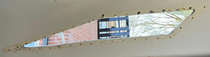

De ramen van mijn NC700 lekken en moeten opnieuw gekit worden (dit was keurig gemeld toen ik de boot kocht). De ramen zelf zien er nog goed uit en ga ik liever niet vervangen als het niet nodig is.
Ik heb de topics Perspex vervangen en Kajuit ramen gelezen.

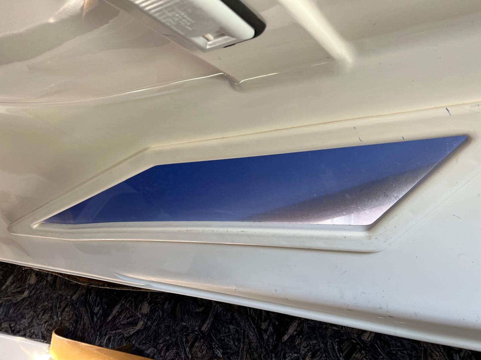

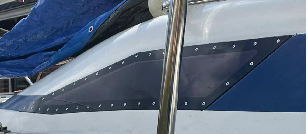

De ramen zitten met maar liefts 38 M4x30 schroefjes vast. Ik neem aan dat de schroefjes onder de “binnen rand” zitten (zie foto hieronder). Heeft iemand die rand wel eens losgehaald? En is dat nodig?

Bedankt voor de info! Ik ga morgen proberen een raam (netjes) los te krijgen.

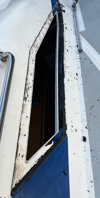

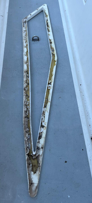

Ik heb het raam en de binnenbescherming er aan stuurboord uitgekregen zonder veel beschadigingen. Maar wat een kl*t* klus! Heeft me vorig weekend een hele zaterdag gekost. Morgen ga ik vol goede moed bezig met bakboord kant.
Voor wie er ook tegen aan gaat lopen: De binnenbescherming was in mijn geval bijna niet los te krijgen. Ik kon aan de buitenrand er wel met een breekmes langs en vervolgens met een plamuurmes verder los steken. Maar de binnenrand van de bescherming zit ook aan de schaal vast met iets van epoxy plamuur of zo. En daar kan je pas bij als het raam verwijderd is. Maar ja, de boutjes heb je er zo niet maar uit want de moertjes (onder de bescherming) beginnen mee te draaien. Met twee man gelukt. Een aan de buitenkant aan de bout trekken en draaien en de ander in de kajuit het moertje proberen tegen te houden met een plamuurmes. Nadat het raam eruit was heb ik met een multitool de bescherming los gemaakt van de schaal.

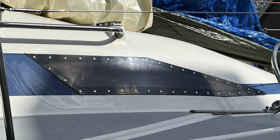

De ramen zitten er weer in en hebben een eerste test met de tuinslang doorstaan. Uiteindelijk heb ik het volgende gebruikt:
  • Gebo inseal tape voor de afdichting. Is een 3mm dik schuim tape (PVC denk ik?) dat ook bedoeld is voor raamafdichtingen. Op het zeilersforum staan verschillende positieve ervaring met deze tape. De tape heeft aan 1 zijde een lijmlaag.
  • Zwarte randen op het raam gemaakt met Sika Primer 209D
  • Rondom afgekit met Sikaflex 295 UV. Zou niet nodig moeten zijn maar voor de zekerheid.
  • Polyester waar de kit kwam had ik voorbereid met Sika 205 en Sika 209D.
Ik verwacht dat de ramen er weer redelijk makkelijk uit te krijgen zijn door de sikaflex kit rondom door te snijden.
Van binnen moet ik nog afwerken. Ik wil nog een bedenken om de beschermrand vast te zetten maar wel zodanig dat het ook weer redelijk makkelijk los te krijgen is.
We zullen zien het het zich gaat houden. Hier onder foto’s van het eind resultaat. Nu de anti-fouling nog afmaken en dan kan de boot het water in!

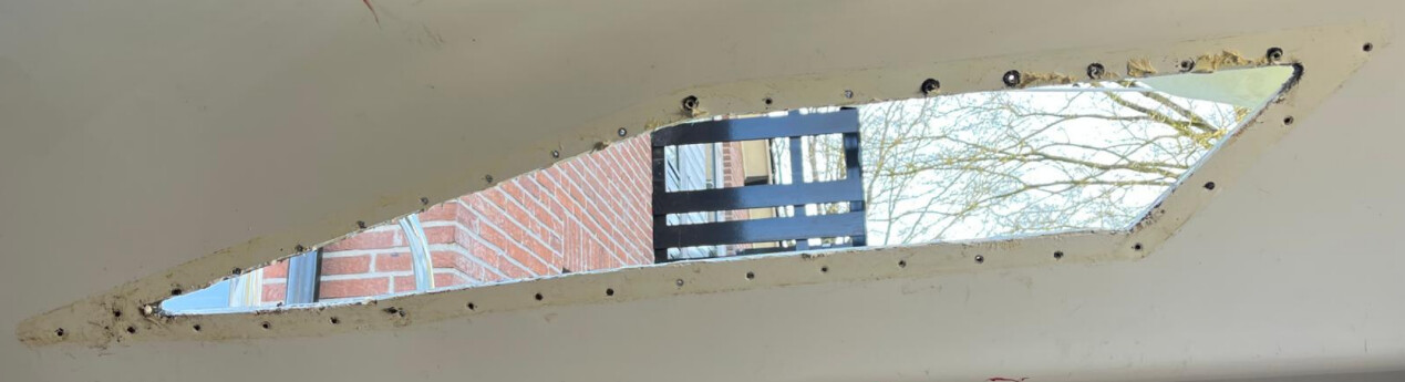

Wat mij opviel toen de ramen los waren is dat, bij mijn boot, de ramen sb en bb verschillend waren qua afmetingen. Hier en daar wel een mm of 4 a 5. Ik vermoed dat er in het verleden het nodige handwerk aan te pas is gekomen.

Raam is er onder tussen uit, wel in 4 stukken.In Leeuwarden zit Pyrasied ,een kunststof verwerker daar zijn we geweest voor wat advies.Die kunnen en willen het raam namaken. Hun advies was laat de boutjes er uit zet het raam met band en kit vast,heb je het gedonder met boutjes en moertjes ook niet,en geen geklieder binnen.Wij maken nu een mal van hout,omdat het raam in 4 stukken ligt, en dan maken zij het na.
