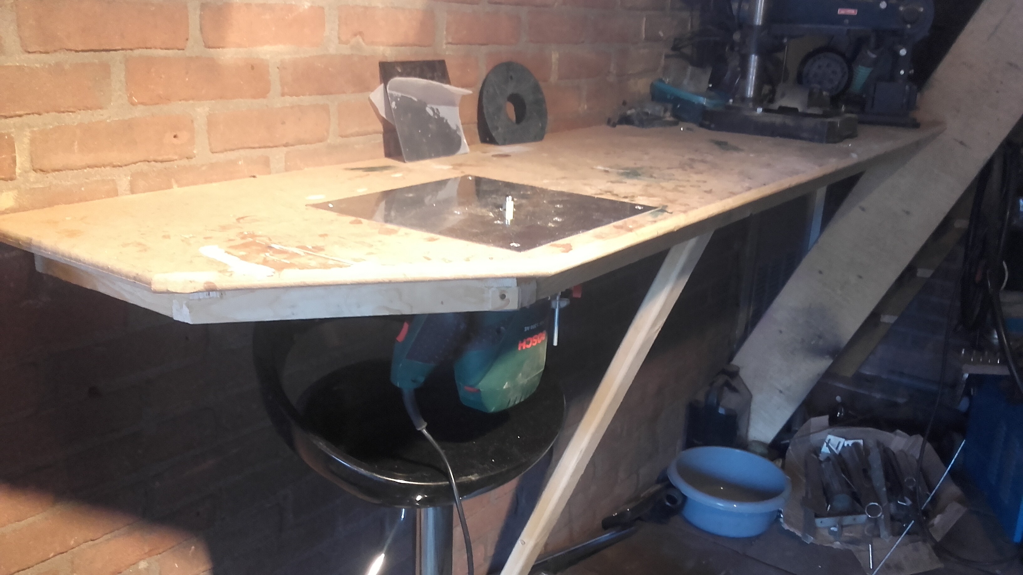

oude op nieuwe leggen, aantal gaatjes doorboren, vastzetten met boutjes met verzonken kop
langs de copieerfrees

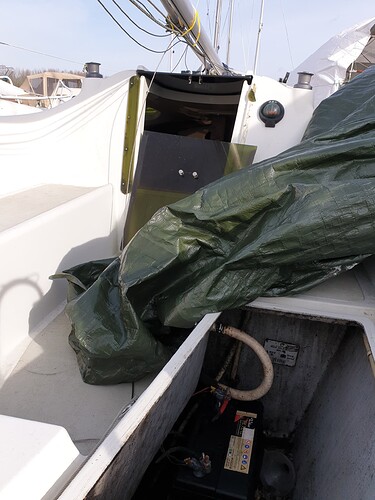

De handels van het vluchtluik dichten af met een O ring. Daar kan je een nieuwe in zetten. Monteren met een beetje siliconen kranenvet.

Copieerfrees:
oud:
nieuw:
