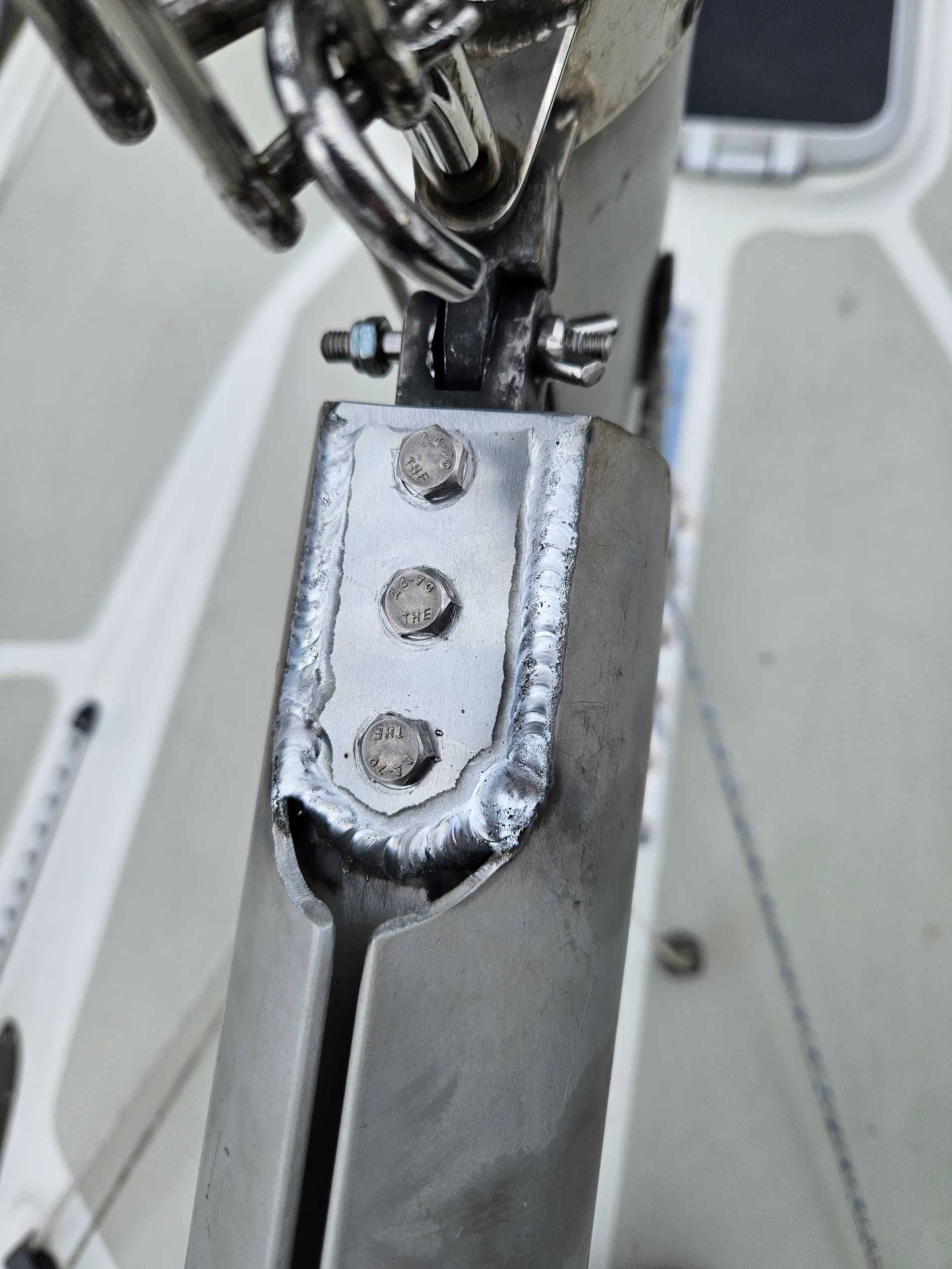

even wat foto’s van de reparatie:
Zodra de mast weer plat ligt maak ik ook een foto van hoe het er nu uitziet :smiley:
Precies in dat hoekje heb ik een driehoekje laten lassen.
We konden dat bij mij niet zien omdat het in de mast verdwijnt.
Je hebt wel een serieuze versteviging laten maken. Mooi!

Beste Boswachter,
Het lijkt erop dat ik hetzelfde probleem heb als jij hebt gehad met de giek.
Zie onderstaande foto:
Waar heb jij dat laten repareren en wat zou dat ongeveer moeten kosten?
