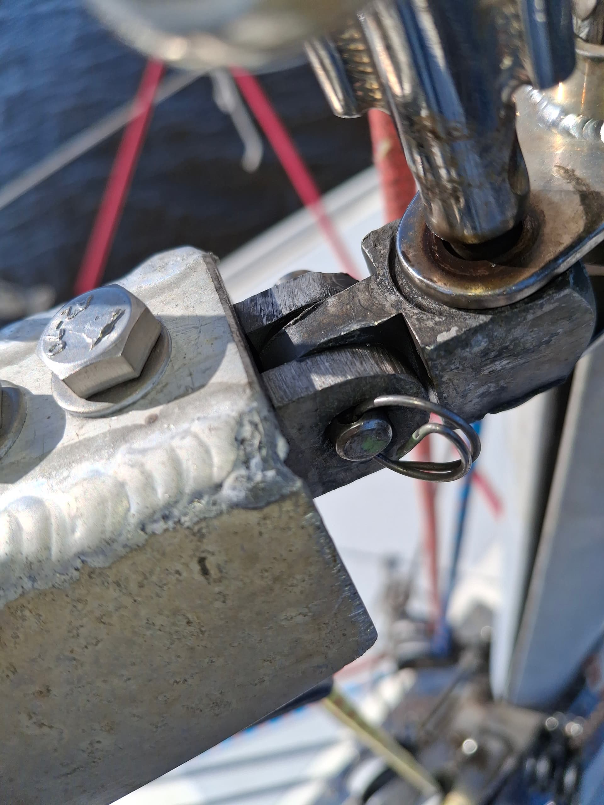

Het lummelbeslag is nog hetzelfde volgens mij. Ziet onderstaande foto van voor de reparatie.
bij mij ziet hij er zwart uit, en iets anders vandaar

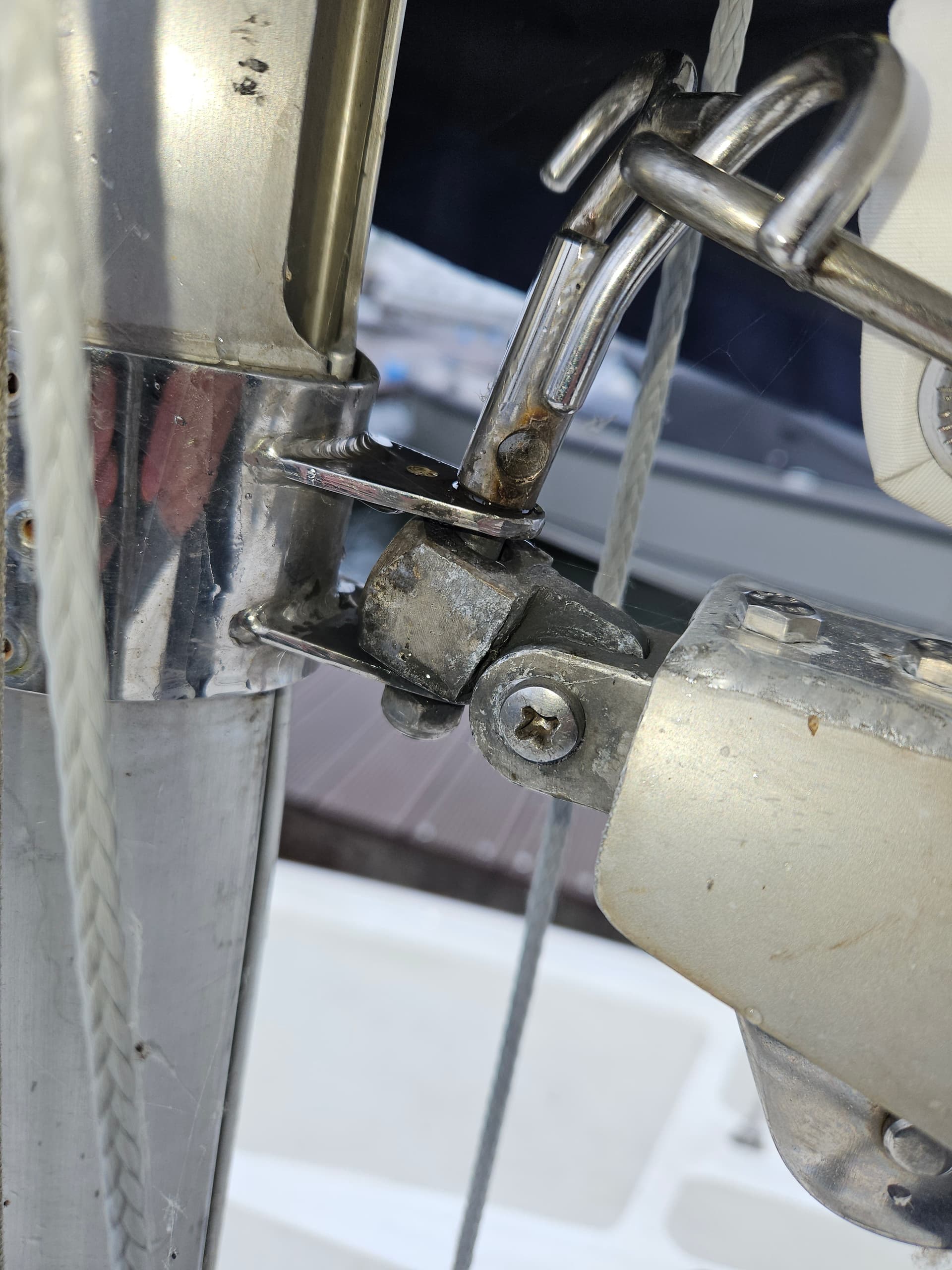

Ik zal vanmiddag ff een foto maken
Bedankt voor de foto.
Lijkt op mijn lummel beslag:

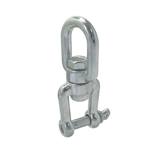

Doordat het lummelbeslag geen ruimte geeft om de giek over de lengte as te laten draaien krijg je juist torsie krachten.
Met een swivel tussen de giek en de mast geef je juist wel ruimte en voorkom je dat er weer breukjes in de giek komen.

Ik begreep ook van mijn lasser dat de scheur die wij nu drie keer gezien hebben niet door die torsie komt maar door krachten op het blokje van de onderlijkstrekker en reeflijnen. Dat blok zit met drie bouten vast en die kracht wordt onvoldoende verdeeld wat leidt tot de scheur. Die zat bij mij ook precies bij die bouten. Zie fotos boven.
Grotere carrosserie ringen of een rvs plaat zou dit voorkomen hebben. Helaas hebben we dit wel vaker gezien bij onze boot dat ze net te zuinig zijn geweest op verschillende plekken.
