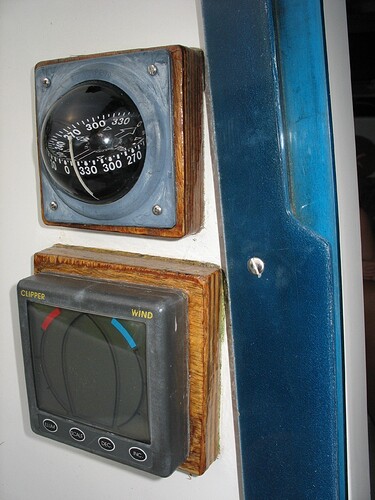

Op de Listo zit een Clipper windset. Die doet het prima.
Net gister een electradraad in de mast vervangen. Als je de draad van de windset mee kan trekken met een andere draad dan passen ze beiden prima door de koker voor de bedrading.
De Nasa heeft wel als nadeel dat de display nogal ‘diep’ is waardoor het monteren even aandacht vraagt. Ik heb daar een blokje achter, anders komt het in de kajuit zo ver naar binnen

Dank voor de info en de foto. Ik weet in ieder geval dat het wel kan. Het is ook meer een luxe en nice to have. Zodra we in het voorjaar onze Clever hebben, ga ik er toch eens naar kijken, welke type het beste zou passen. En hoe te plaatsen op de mast. Wordt vervolgd.
