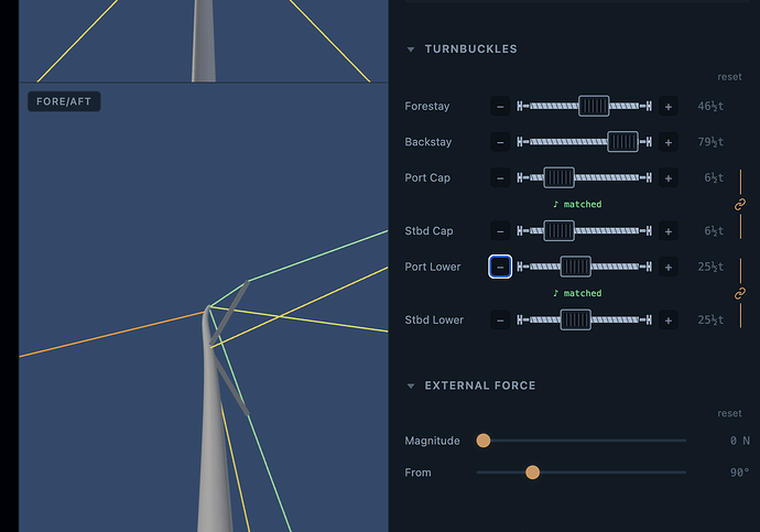

Ik wilde het wat beter begrijpen. Dus heb ik wat metingen gedaan met mijn Clever 23 en geprobeerd om met behulp van AI een tooltje te maken waarmee ik de spanning kan aanpassen en kan zien hoe de krachten zich over de tuigage verdelen. Dit is het resultaat, mocht iemand het interessant vinden:
Ik weet niet zeker hoe realistisch het model is. Maar het is erg interessant om te zien hoe het verhogen van de spanning op de achterstag de topstagen ontspant, maar de onderstagen juist strakker maakt. In die zin lijken de onderstagen de buiging te beperken en ook zijwaartse beweging te voorkomen.

Whoah indrukwekkend. Heb je Claude gebruikt toevallig?
Mastbuiging doet ie ook zie ik. Nice. Ik heb geprobeerd er een S-curve in te krijgen, wat voldens de selden gids wel zou moeten kunnen als je het niet goed aanpakt, maar dat krijg ik niet voor elkaar met je model.

Ik heb inderdaad Claude gebruikt. De code staat op GitHub als je ermee wilt experimenteren.
Ik zie niet hoe je met deze tuigage een S-vorm kunt bereiken. Ik zie S-vormen in de handleiding voor masten met een kiel of meer dan twee spreiders. Dit is het dichtst dat ik erbij in de buurt ben gekomen.
Maar het model is, zoals alle modellen, natuurlijk niet helemaal correct. Ik denk dat een betere simulatie een iteratieve oplosser vereist. Maar Ik zal het een keer proberen!
Ja nee is ook geen doel, haha. Had het ergens gelezen dat je ergens de mist in kon gaan, dat er een s vorm in kon komen als je het fout deed.
Kan me voorstellen dat onder of boven de babystagen de mast de verkeerde kant op kan buigen bij een bepaalde verkeerde afstelling van de verstaging.
Maar de mast rake of mast helling is mogelijk nog wel een leuke aanvulling ok het model. En inderdaad een model is een model. :grinning_face:
