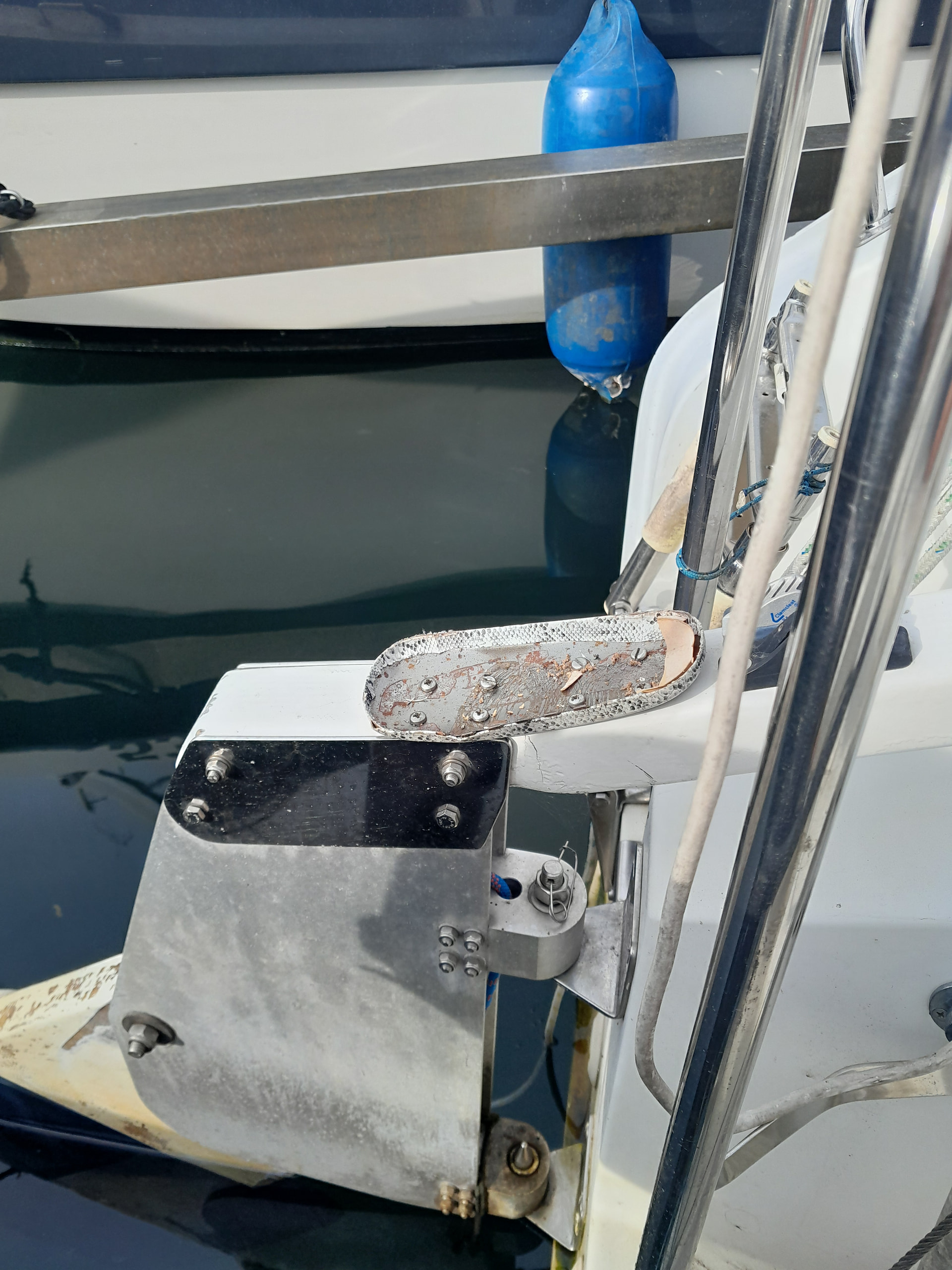

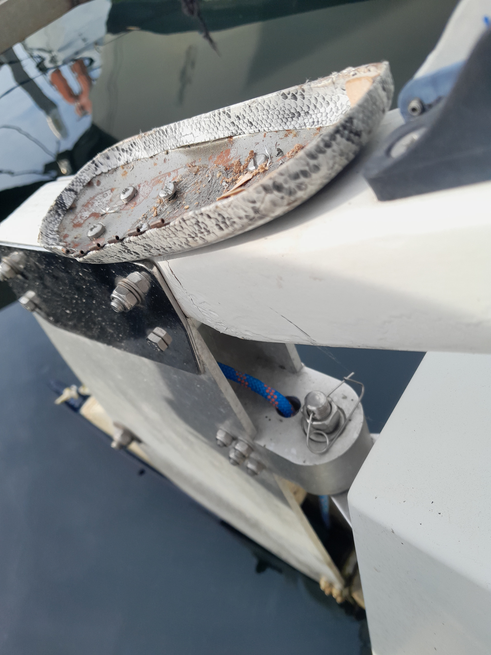

Op deze zeilvakantie ging een mede-zeiler op de helmstok zitten. De witte, niet één van RVS. Die kan daar niet tegen en er ontstond een scheur aan de bovenkant, net voor de plek waar ie klem zit in de roerkop. De dag erna wilden we naar terschelling.
Nu zit er in de helmstok een alu plaat. Als ik nu een plaatje alu, rvs of staal over de breuk kan maken en met lange schroeven tot in het alu kan draaien… maar ja, een plaatje metaal. Hoe kom ik daar aan?
Ee action brillekoker is van ijzer. En heeft ook nog de juiste radius voor de knik. Accuboor van de buurman, 8 parkers uit het gereedschapbakje en opgelost. Als ik weer thuis ben zal ik een foto posten.
Er moet een nieuwe komen met extra versteviging tegen breken. Deze had ik ooit ook zelf gemaakt. Gelijk na de vakantie maar mee aan de gang.

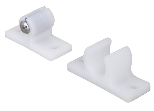

Wellicht is zoiets een oplossing(?). Iets dergelijks zou je aan de onderkant aan het einde van de helmstok kunnen monteren en eventueel bus om de voorste bout. Misschien gaat zoiets werken
