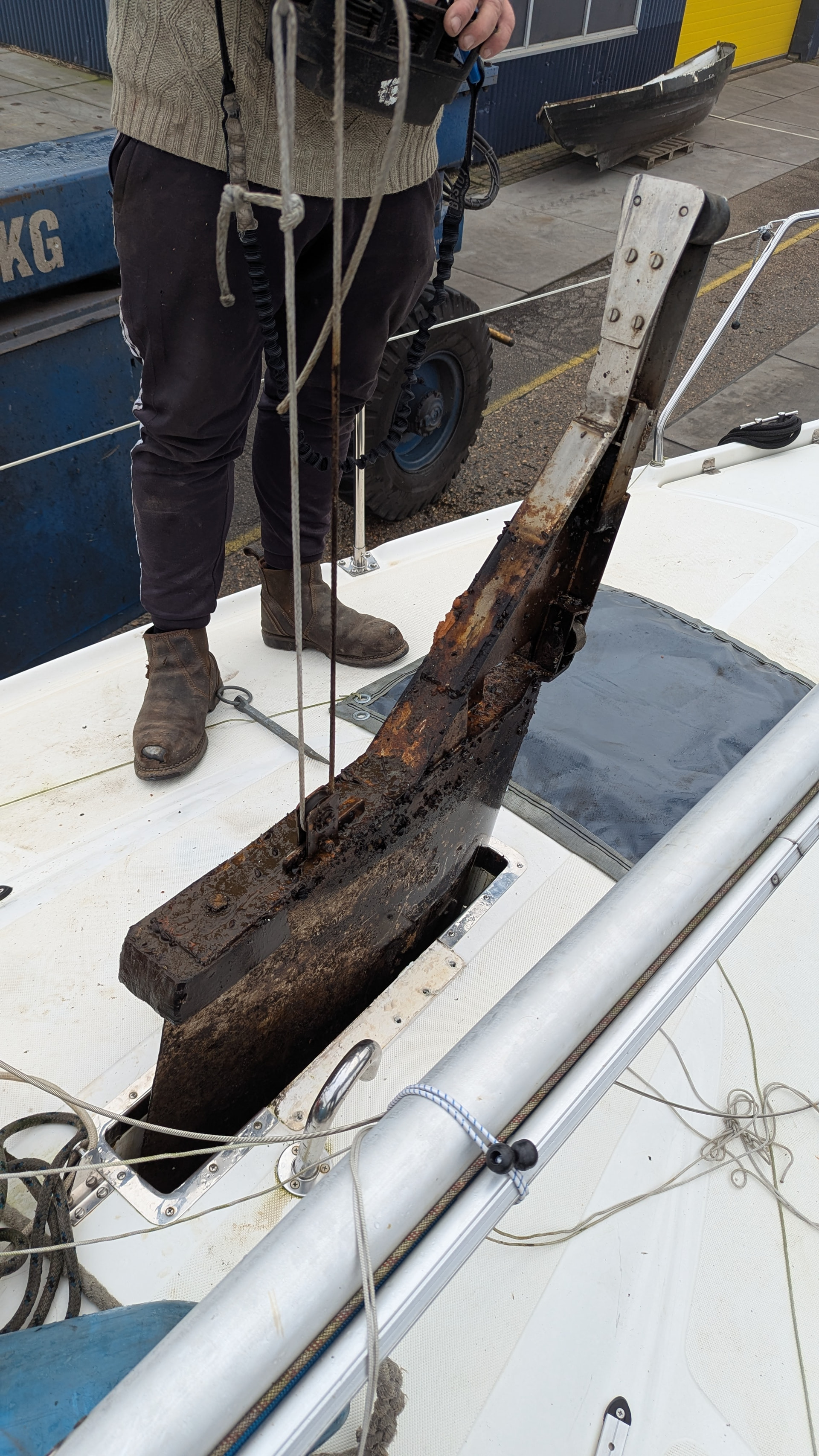

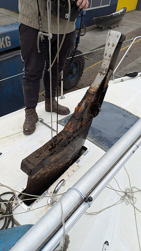

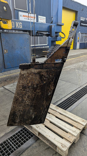

Vandaag dan toch eindelijk de boot uit het water en meteen ook de kiel getrokken.
Hier wat fotos:

Advies is om de kiel aan het oog op te hijsen en niet aan die hoge kop. Daar wordt ie normaal ook mee omhoog getild en dan schuift ie er in balans gemakkelijk eruit.

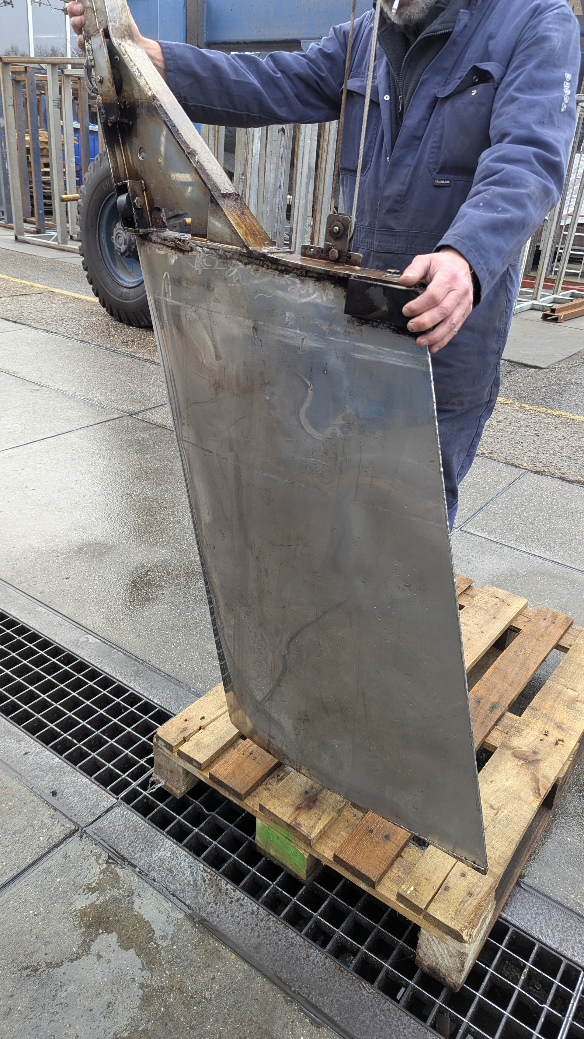

Opluchting! De constructie is nog helemaal tip top in orde. Complimenten @tonmitz Ingmar van Wolderwijd herinnerde zich jou nog en de boot. Vertelde over de kiel perikelen van toen. Had je goed gedaan zei hij. Een en ander helemaal tot één stuk gelast in RVS. Kan nog jaren mee zo, heel fijn.

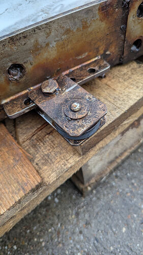

Dit blokje is de boosdoener voor het stroef omhooghalen. Die ga ik vervangen met wat stevigs. Iemand tips? Er loopt kale dyneema doorheen.
Na een een poetsbeurt met jif en schuurspons.

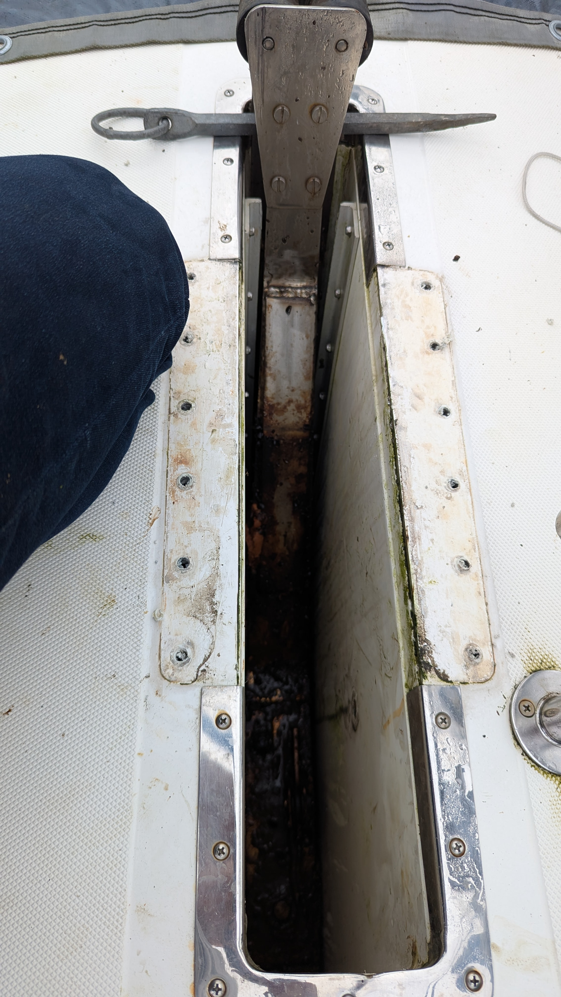

Als naar de binnenkant van jouw kielkast kijk zie van onder tot bovEn aan beide kanten een rvs of aluminium L profiel die de rubberen rollen op hun plek houden tegen kantelen.
Bij mij zit er maar 1 L strip. Ik zienook geen gaten of dichtgestopte gaten in de kielkast .Het zal dus orgineel zijn
Wie weet hoe dit zit
Hoekprofiel zit bij mij ook maar aan 1 kant.
Mijn boot is het oudere type 1994. Ook de kop van de kiel is net zoals die van jouw foto’s.
