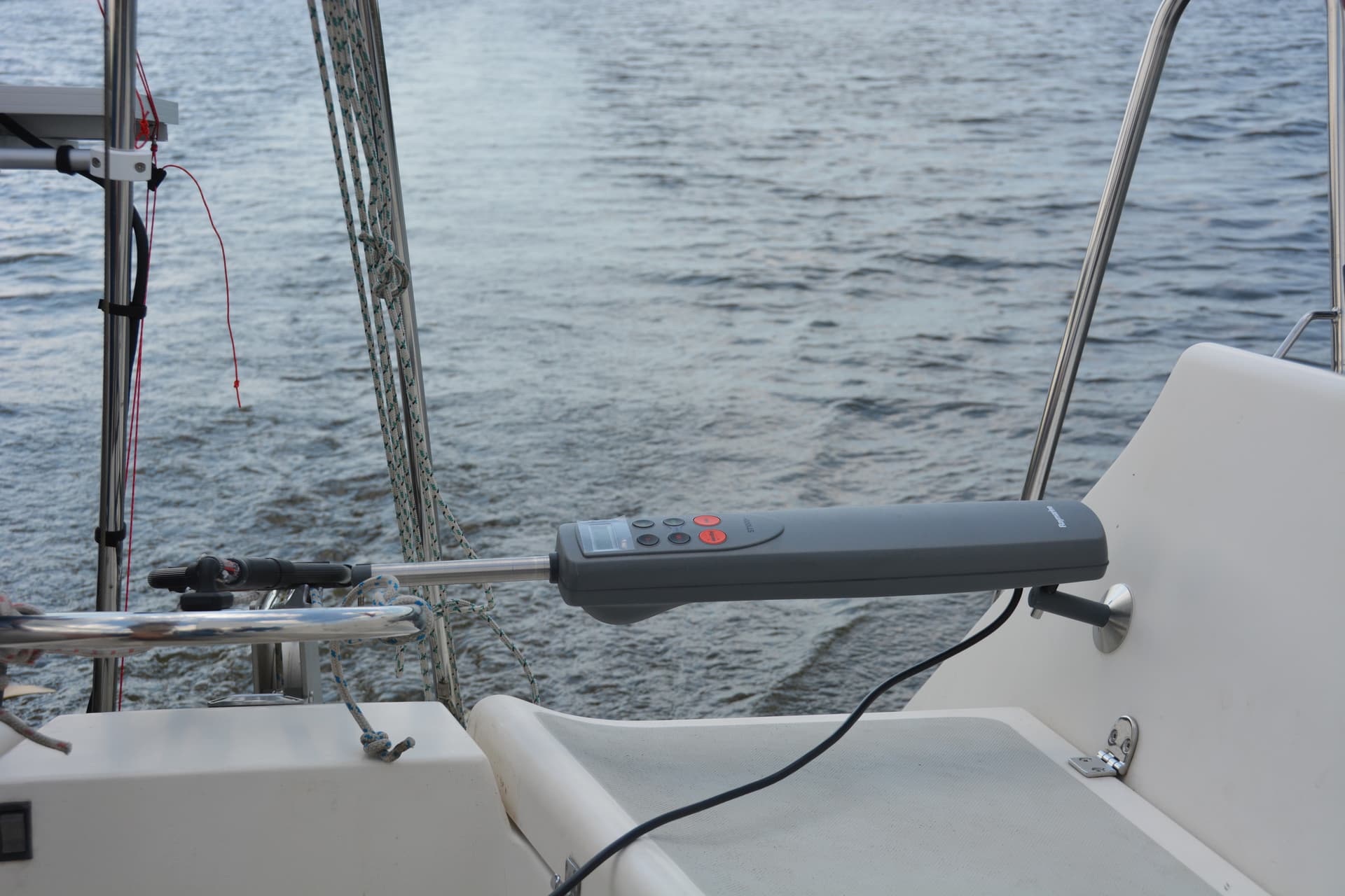

hier nog aan de rechterkant. Later overgezet naar links ivm magnetisme van de motor

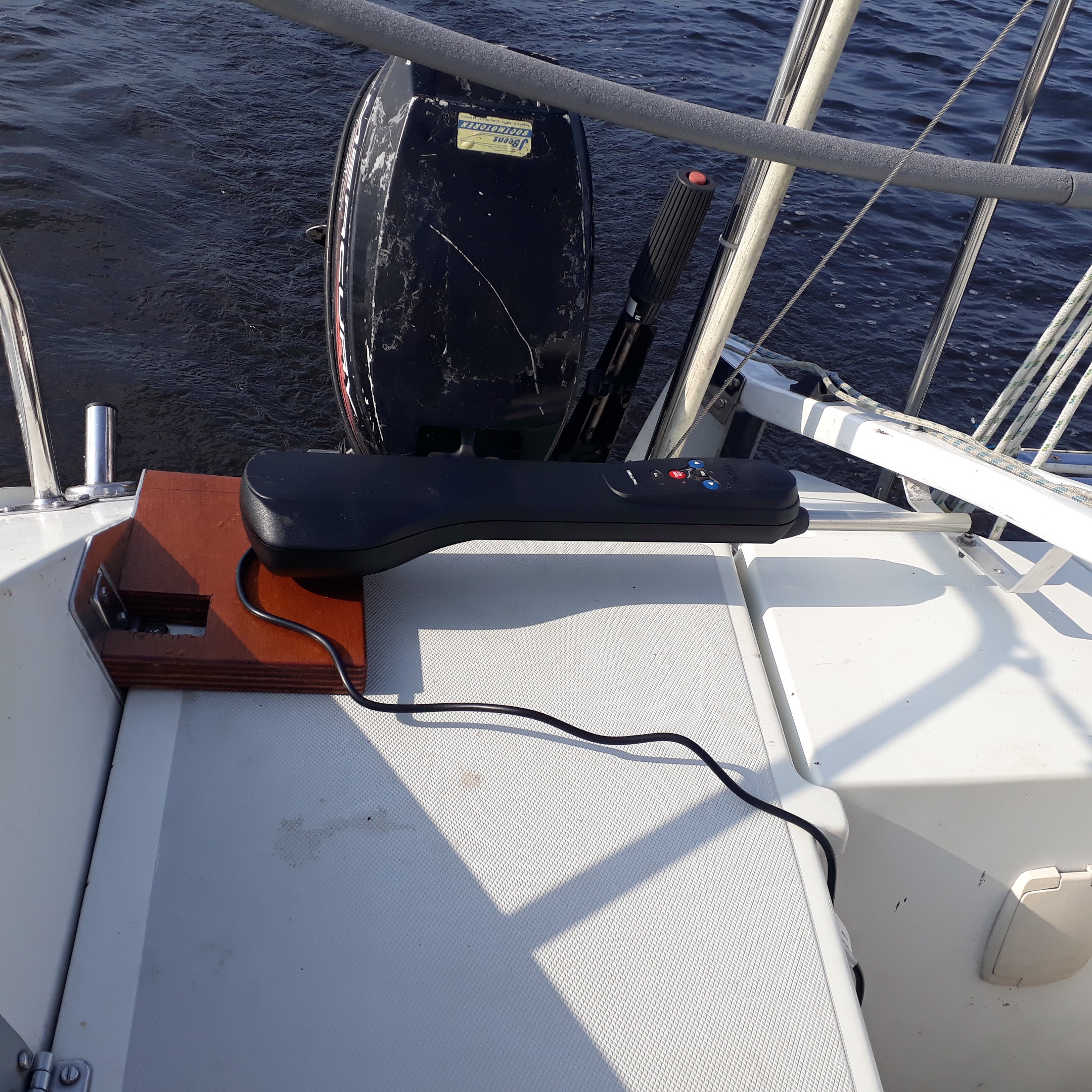

geen gaten geboord in de boot. Een 2 mm plaaje alu en een dik stuk multiplex onder de juiste hoek gezaagd. Er zitten meerdere gaten in het hout en in het steuntje onder de helmstok. Ik wilde kijken wat het beste resultaat gaf. Je kan de stuurautomaat het beste zo ver mogelijk naar voren zetten. Bij de clever is een kleine stuurbeweging al voldoende om hem bij te sturen. De automaat staat op ‘kalme zee’ (reageert snel) en op beweging stapje 1 of 2 (van de 9)

Maar hoe borg je dat houtje plaatje, lijkt nu los te liggen…
Ik wil hem sowieso aan bakboord ivm bediening van motor waar ik ten alle tijden bij wil kunnen
bakskist open, alu plaatje naar beneden drukken, bakskist dicht. Dan zit het plaatje klem en gaat het houtje nergens heen.
Links: Al is het alu stripje net niet ver genoeg naar beneden gedrukt

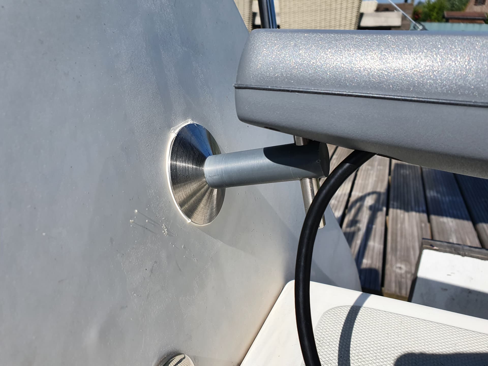

Aangezien ik gruwel van gaten in een boot boren heb in hem gemonteerd met een op de rugleuning gekleefde rvs fles (Diameter 4cm dikte 8mm) met schroefdraad in. Daarin past een pvc staafje (diameter 20mm) waarin de steun van de pilot past.

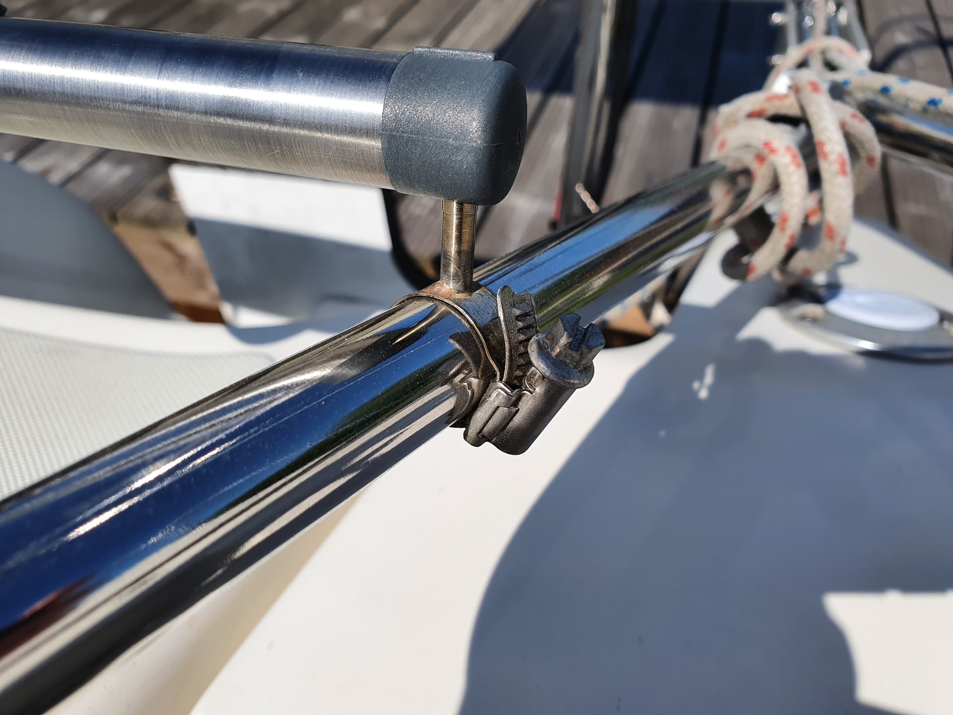

Aan de helmstok heb ik op een rvs darmklem het pinnetje van de pilot gelast.
Hele nette oplossing!!!
Die RVS fles heb je gekit? En waar heb je die fles gescoord?

Oeps rvs fles moest zijn rvs flens.
Ja die is gewoon met sika tegen de kuip gekit.

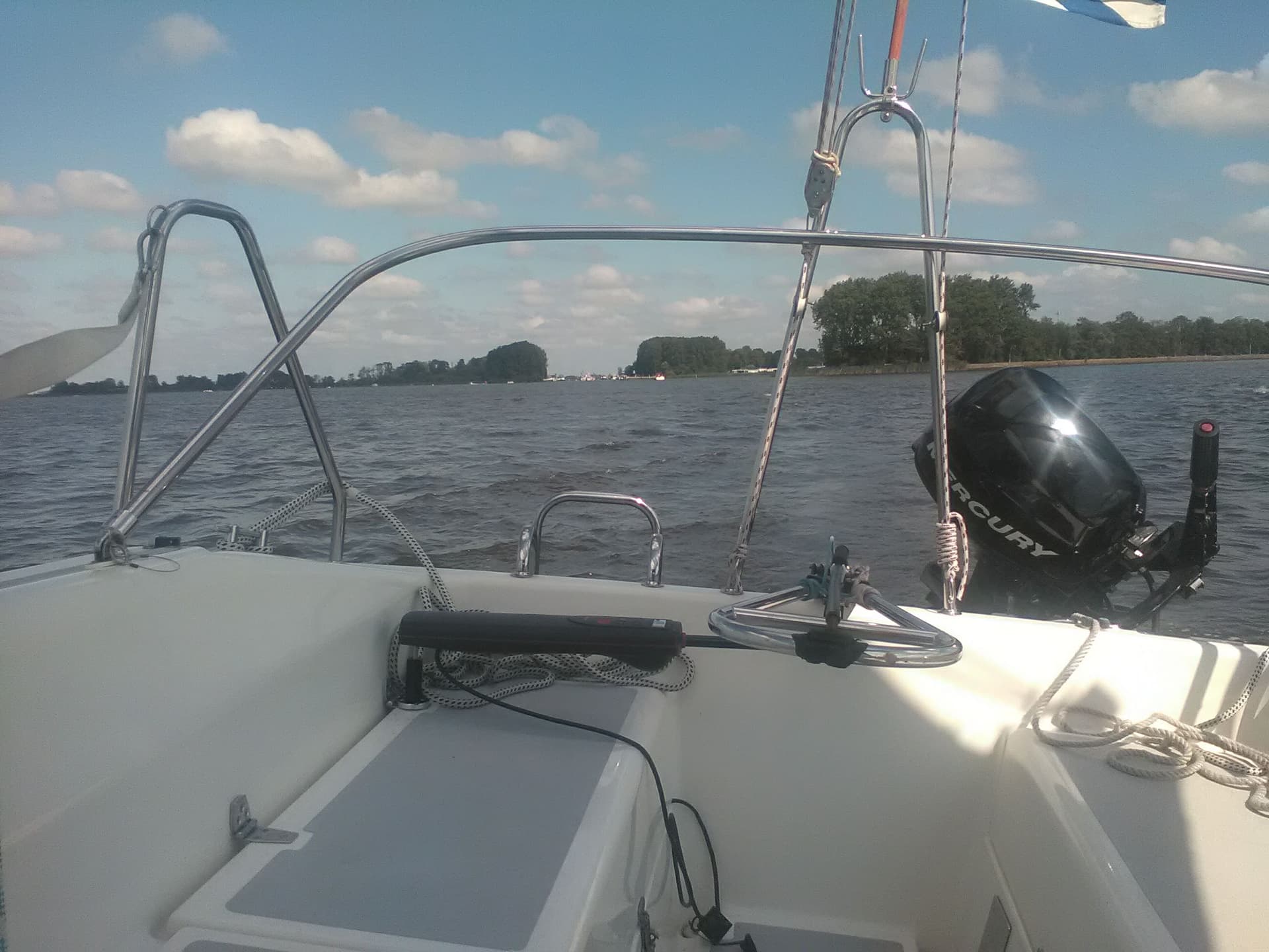

Ik heb de basis op het scharnier van de bak kist gemaakt.En een RVS beugel gemaakt voor aan het roer( komt nog een foto van)
