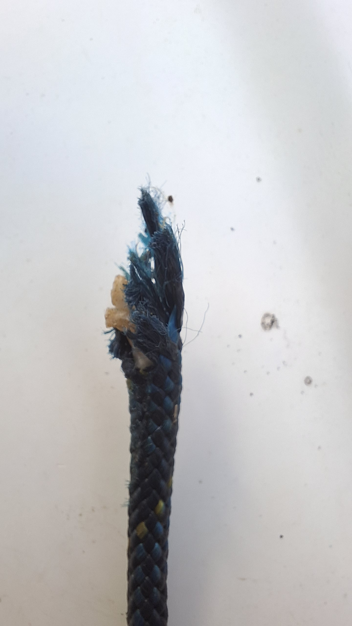

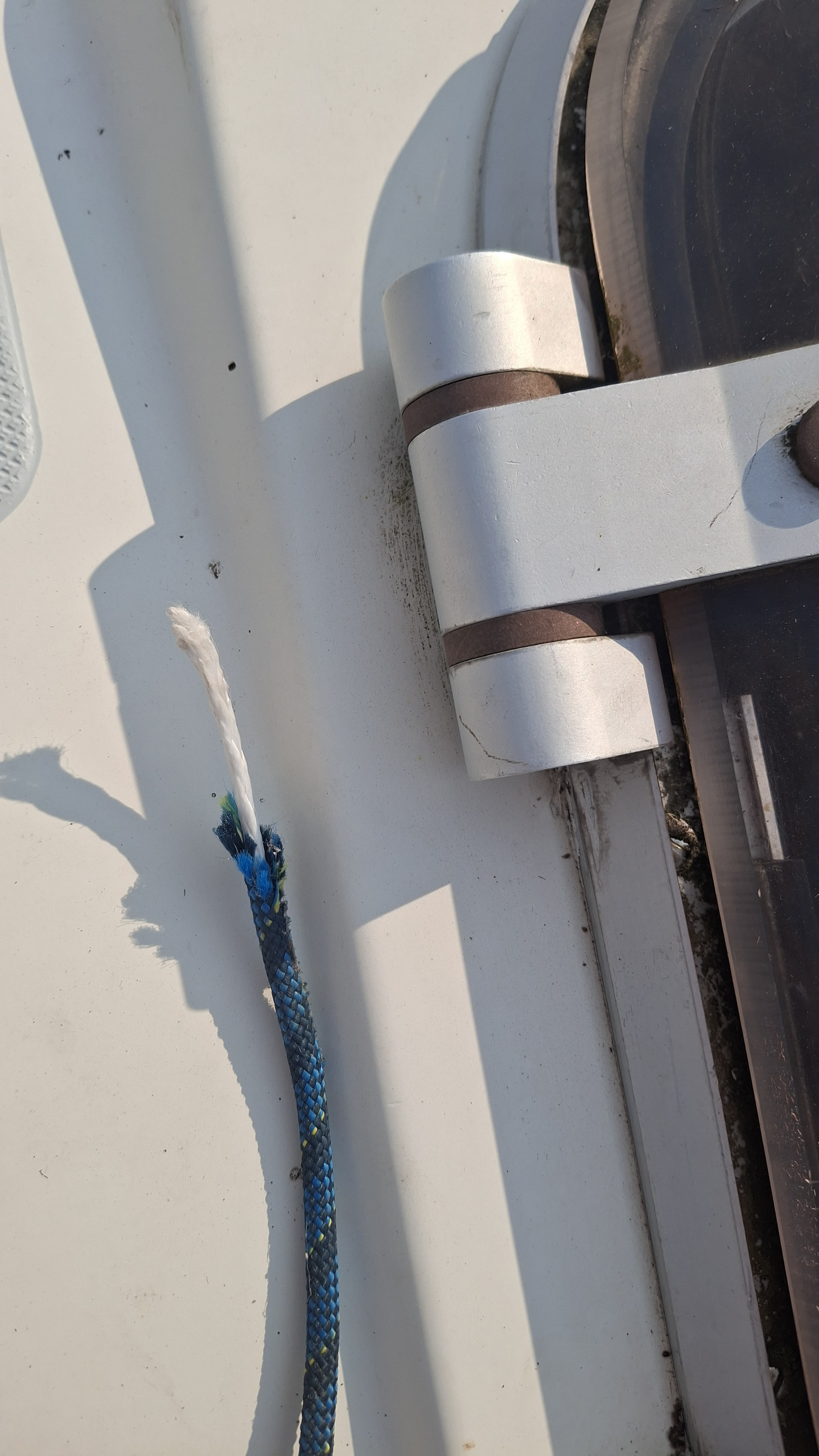

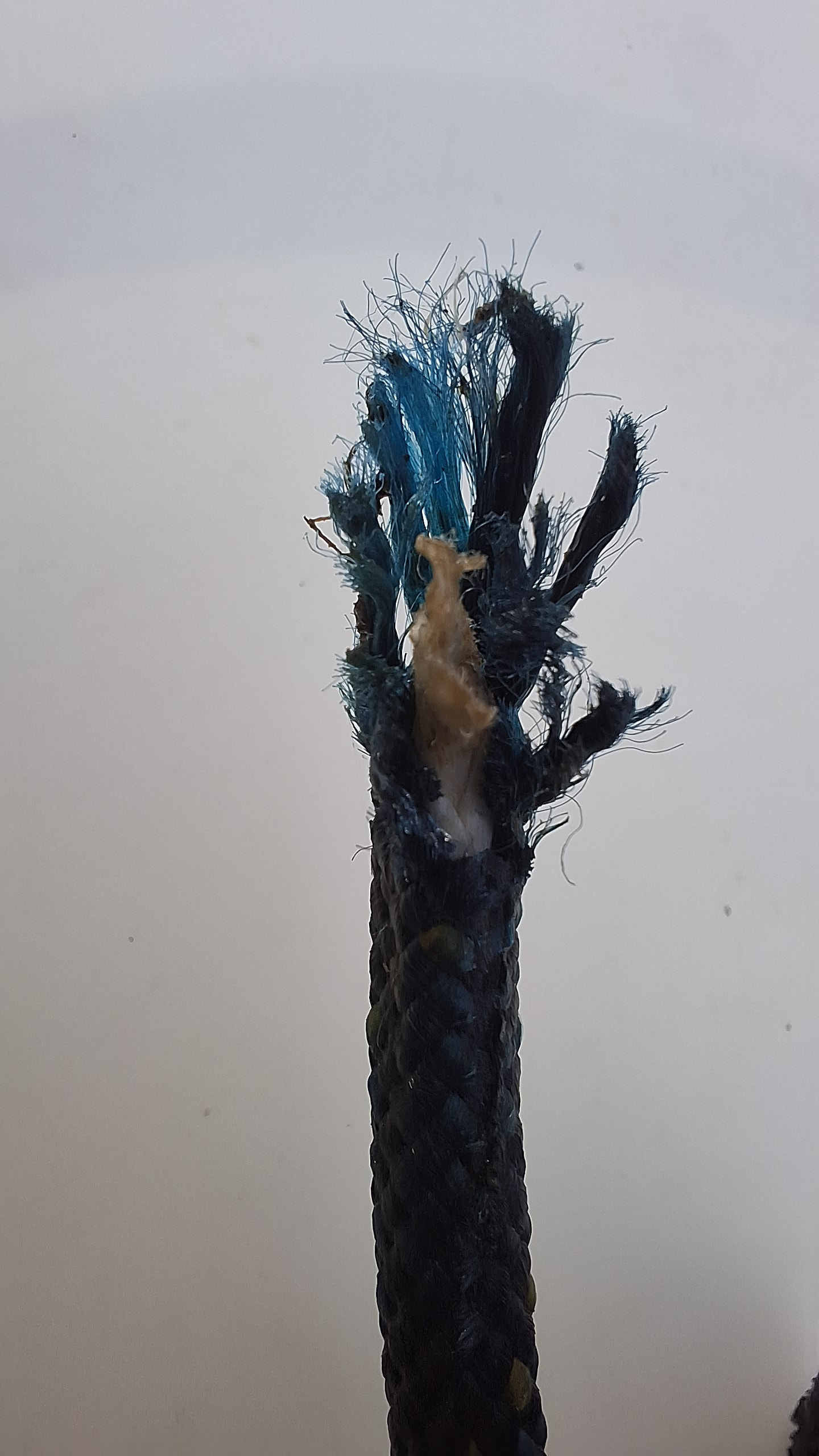

Helaas is de dyneema lijn die ik bij de werf heb gehaald gebroken.
Gelukkig gebeurde het op het moment dat ik de kiel wilde gaan hijsen en is de kiel dus niet ver naar beneden gevallen, maar het was wel even schrikken en balen.
De dag dat het gebeurde heeft mijn kiel wel een kleine aanvaring met een basalt blok gehad, maar we gingen alleen op de fok en hadden weinig snelheid, dus ik twijfel of het breken van de lijn daarmee te maken kan hebben.
Ik weet nog niet wat de volgende stap is. Denk eerst maar eens contact opnemen met de werf en wellicht een iets dikkere lijn dyneema gebruiken.

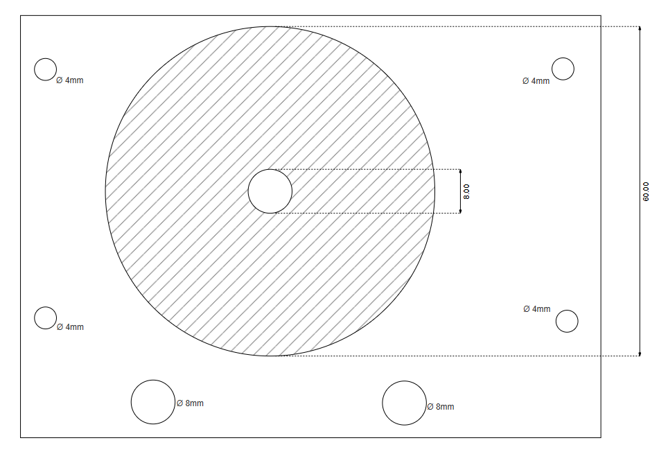

Ik ben een beetje aan het tekenen geslagen en voorlopig zouden de 2 RVS plaatjes er dan zo uit komen te zien.
Ik weet nog niet goed wat de afstand tussen de 2 8 mm gaatjes onderin moet zijn, omdat ik niet weet hoe ver de gaten in de strip op de kiel uit elkaar zitten.
Ben op zoek naar wat feedback hierop.
@Rob_Listo Ben nog even benieuwd waarom jij aangaf dat er 6 mm RVS nodig is.
Het oude blokje heeft 2 plaatjes van 2 mm RVS en heeft het 30 jaar gehouden.
Is 2 plaatjes van 3 mm RVS onvoldoende?
Oh, dat is niet wetenschappelijk onderbouwd. Op de listo zagen die plaatjes er gemangeld uit. 250 kg onder dynamische ballast en een hoop schade als het breekt. En weinig moeite om dikkere te maken.
