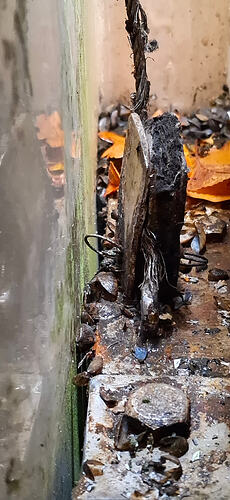

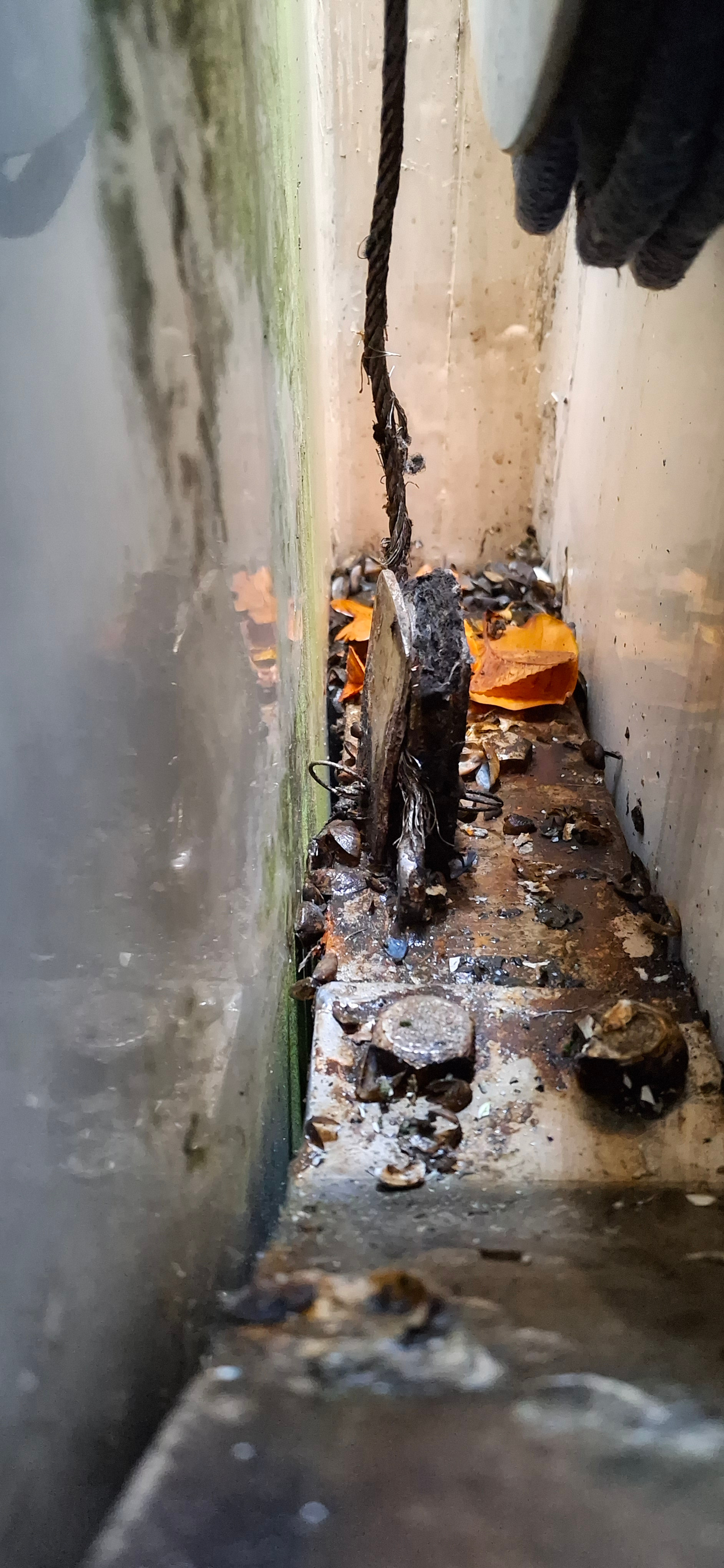

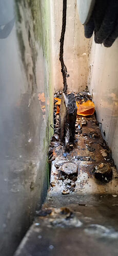

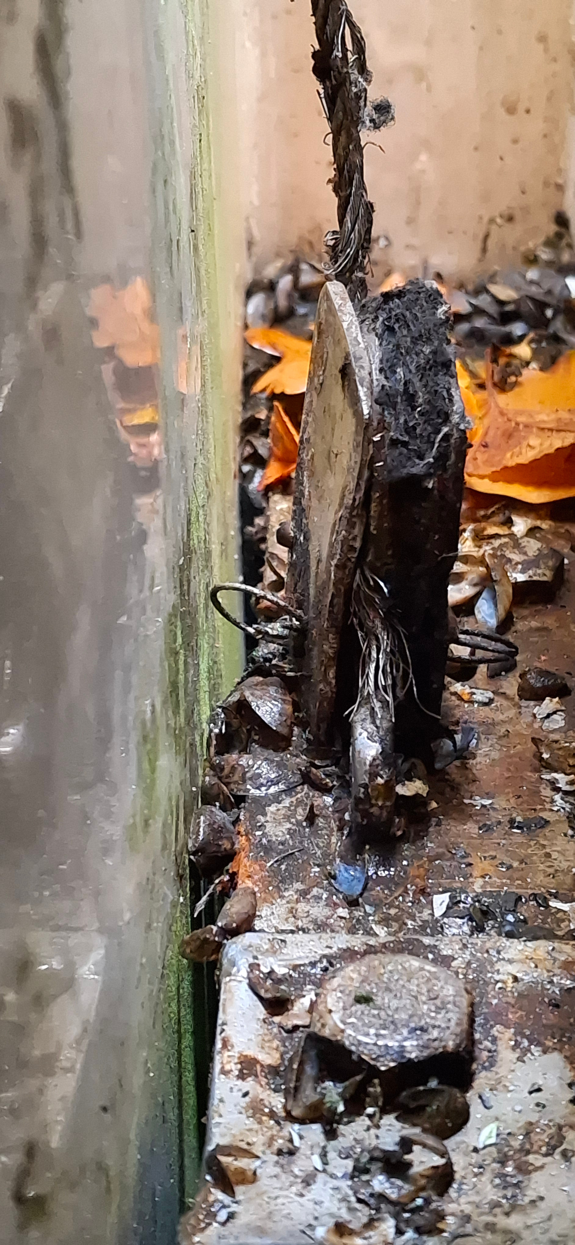

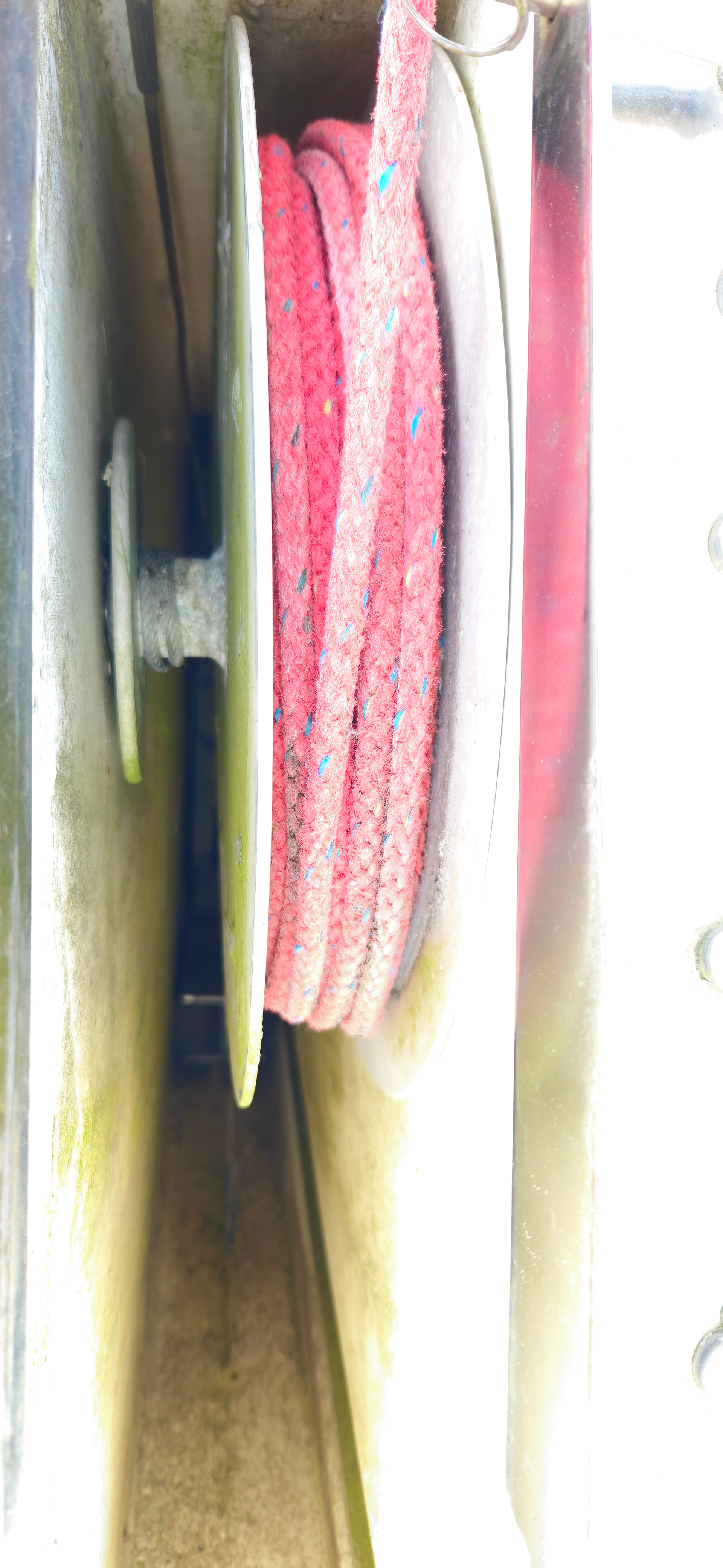

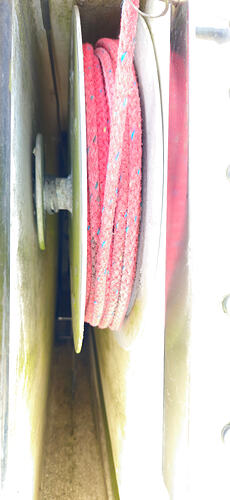

Het blokje op mijn kiel ziet er niet zo goed uit.
Het lijkt erop dat het wieltje aan 1 kant helemaal weggesleten is en de staalkabel nu tussen het wieltje en de wang in vastzit.

Bij jou zien de strips waar het blok in zit er ook niet zo fris uit.

Er zitten bij jou mosseltjes aan de bovenkant. Geinig hoe kunnen die daar nou komen? Misschien met op en neer halen naar boven geschoten?

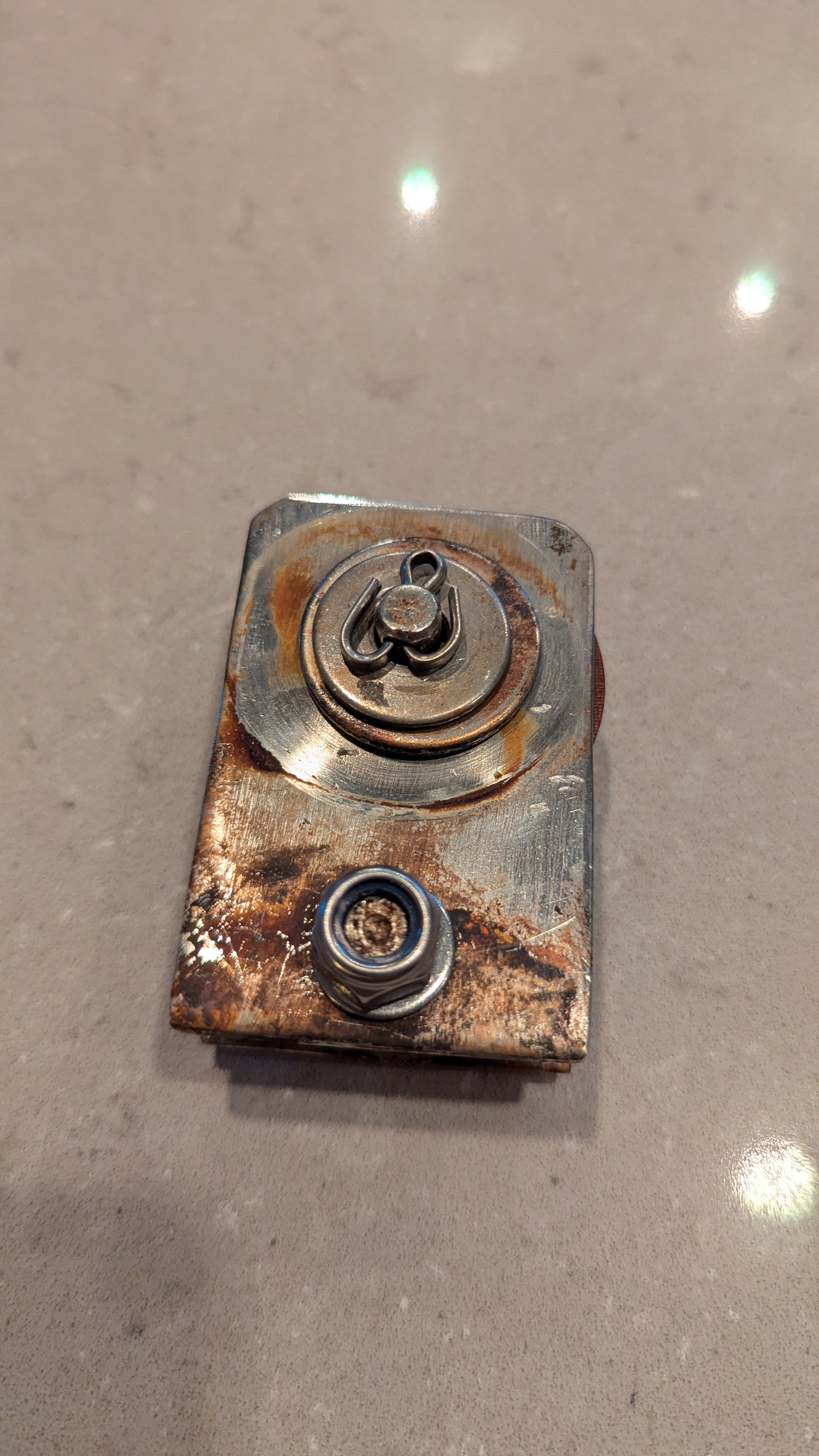

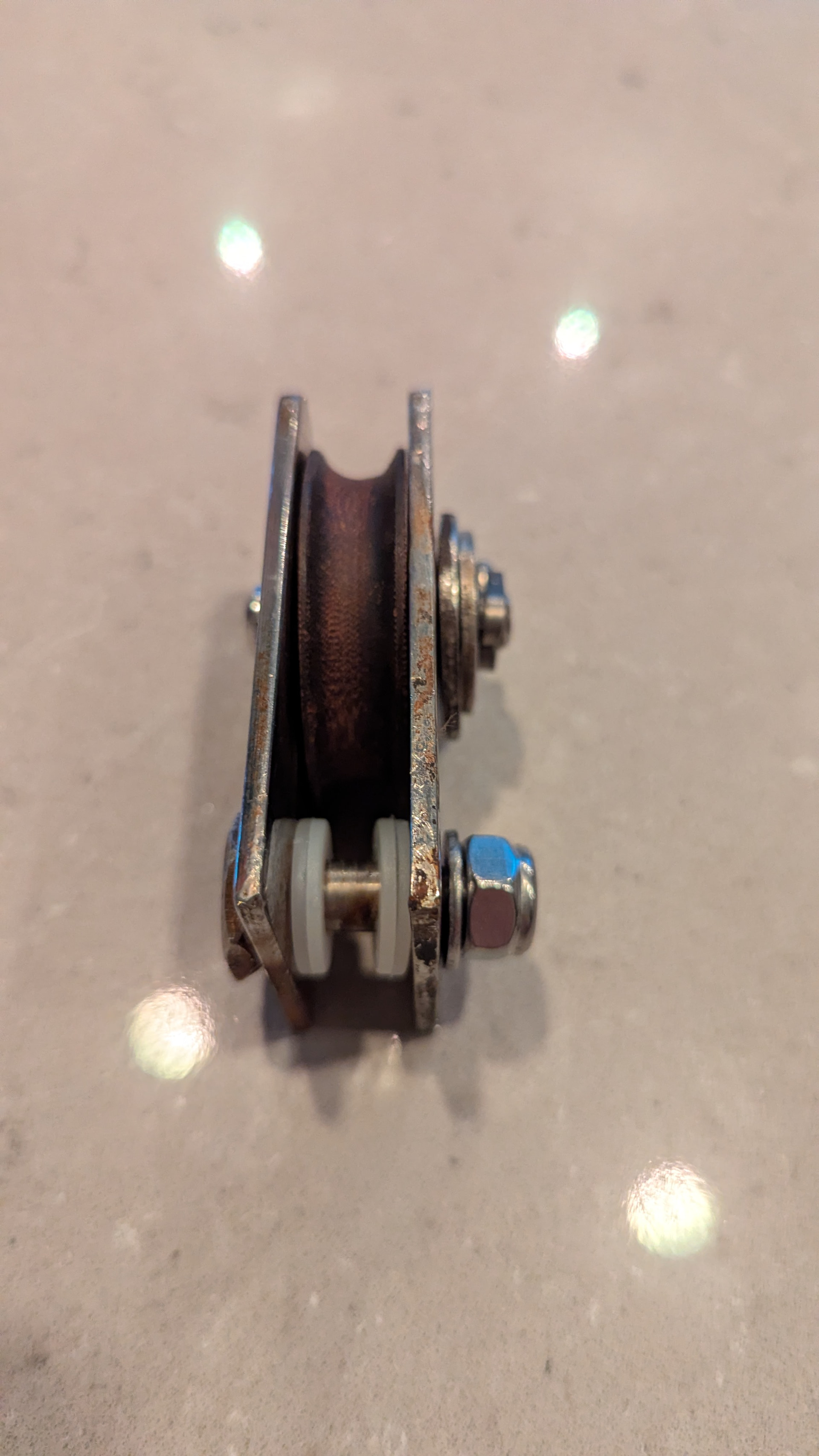

volgens mij is dat op mijn boot een bronzen schijfje en kan je na het verwijderen van een splitpen de as er uit halen. Schijfje is dus te vervangen.
Dit klopt ik heb de splitpen toevallig gisteravond losgehaald. De tufnol is nog goed, bij mij liep ie vast omdat er geen spacers/busjes tussen de twee platen zaten bij de bout die hem aan de kiel bevestigd. Daardoor ging het klemmen.

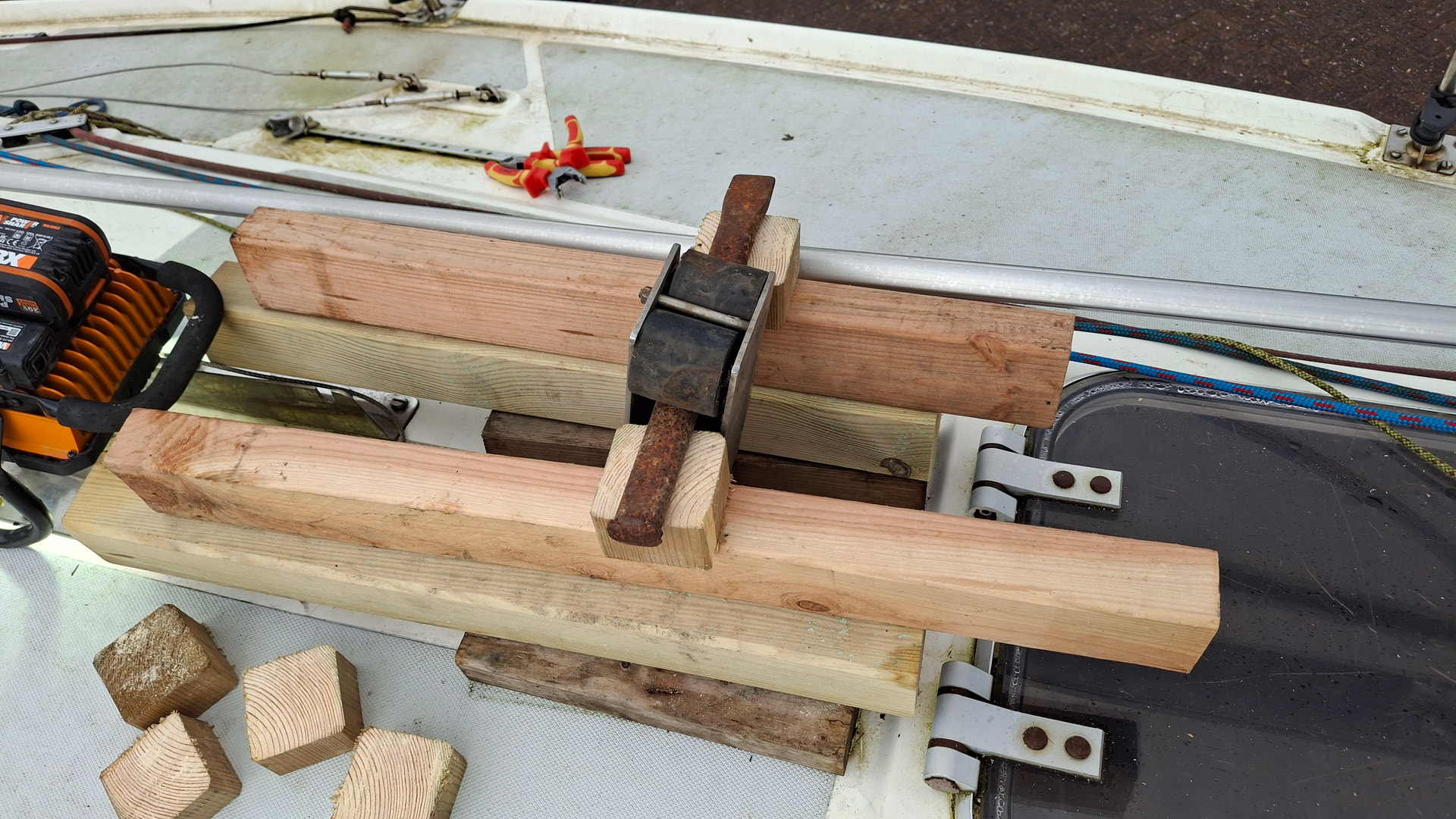

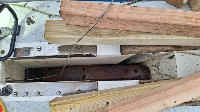

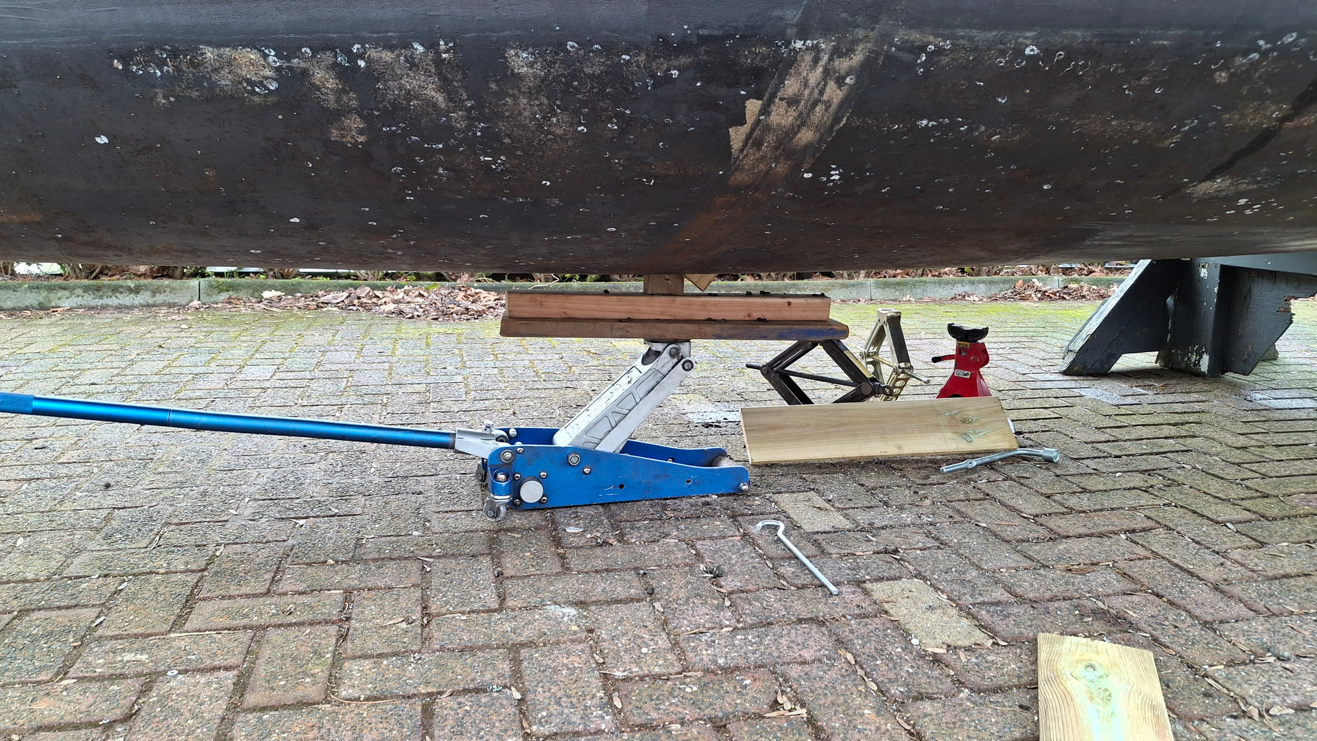

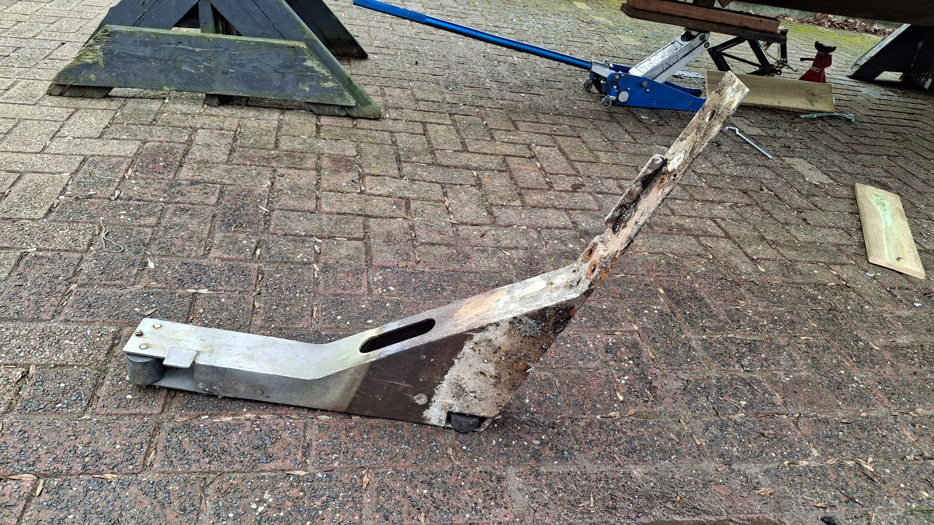

Zaterdag heb ik, samen met 2 vrienden, de kiel met een krik omhoog geduwd en uiteindelijk de RVS bovenkant van de kiel kunnen verwijderen.
De bouten zagen er nog goed uit, dus na invetten konden ze er weer in.

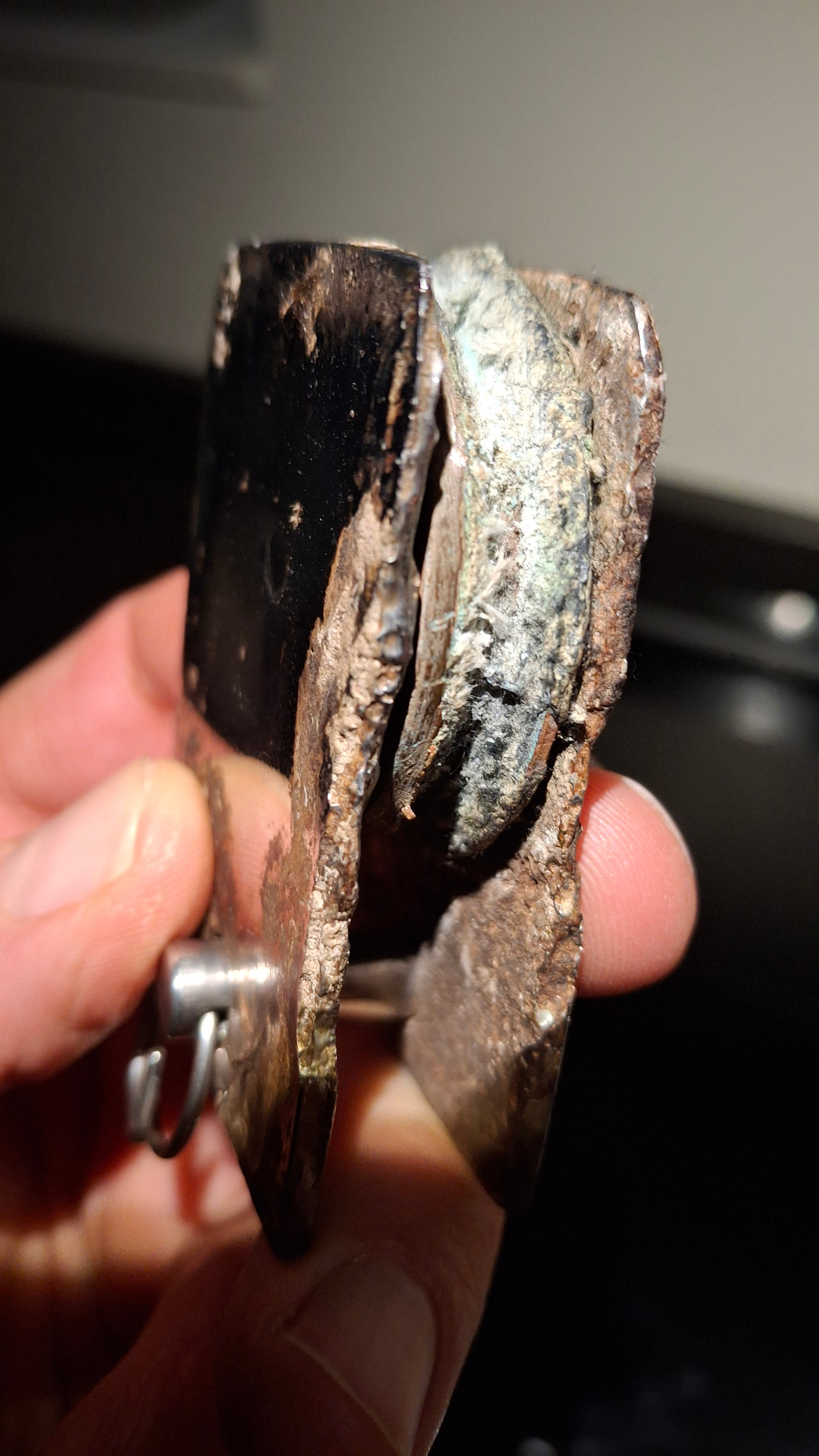

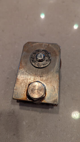

Het blokje waar de kiel aan hing was echt niet meer goed, maar helaas was het schijfje zelf niet los te vervangen.
Omdat ik een voorlopige oplossing wilde, heb ik er een kunstof blokje in gezet maar die heeft een werklast van 250kg.
Iemand een suggestie hoe/waar ik aan een permanente oplossing kan komen?
Er zit dus een strip met gaten bovenop je kielplaat?
In dat geval: 2 Rvs plaatjes van 6 mm dik. Zo groot dat je die op 2 van de gaten op de strip vast kan zetten. Aan beide zijden van de strip een plaatje. Met rvs bouten met nylock moeren en afstandsringen om ruimte te maken voor je tufnol blokje.
In de 2 Rvs plaatjes een gat voor een pen waar het blok omheen draait. Pennetje borgen.

Hi ik heb het nu zo gedaan. Wellicht handig als referentie.
Heb er nu nylon spacertjes tussen gedaan zodat de platen parallel blijven staan en de tufnol schijf niet klemt. Bij mij is de plaat van de kiel waar hij aan vast gaat 6 mm.

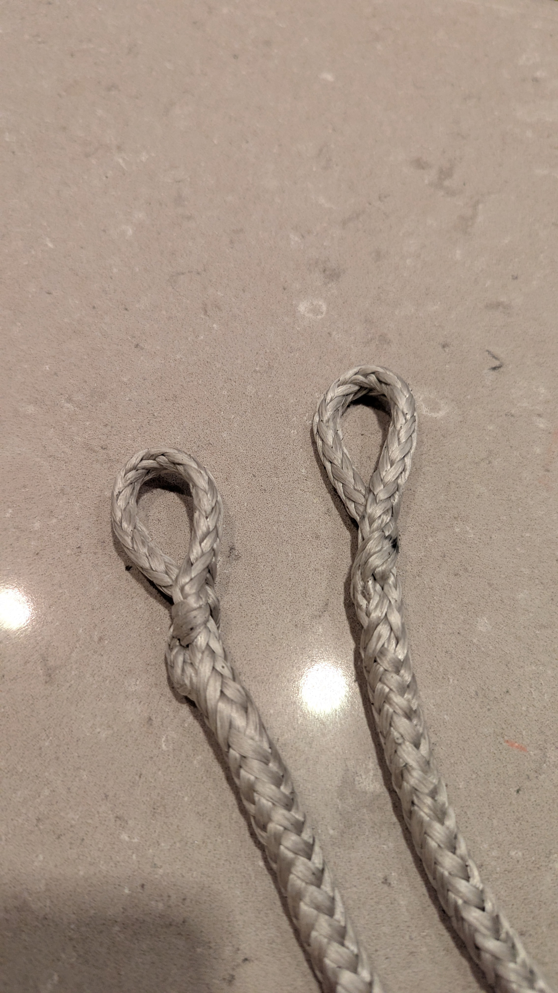

Ga het bij terugplaatsen van de katrol toch anders doen deze keer. Dit zijn twee locksplices, resultaat van mijn eerste poging in stuk 5,5 mm dyneema. Dit zijn oogsplitsen met mechanische beveiliging in de zin dat je twee keer met de lijn door de lijn zelf heen gaat voor dat je hem terug in zichzelf stopt.
Je hebt er wel een setje tools voor nodig maar daarna is het verrassend simpel #youtube.
Of deze app: https://play.google.com/store/apps/details?id=com.premiumropes.ropesplicing
Idee is dat ik aan de kant van de trommel de lijn door het oog zelf heen haal en dan het andere uiteinde met een d sluiting vast aan de d ring in de kielkast. 100 procent veilig en wel wegneembaar.

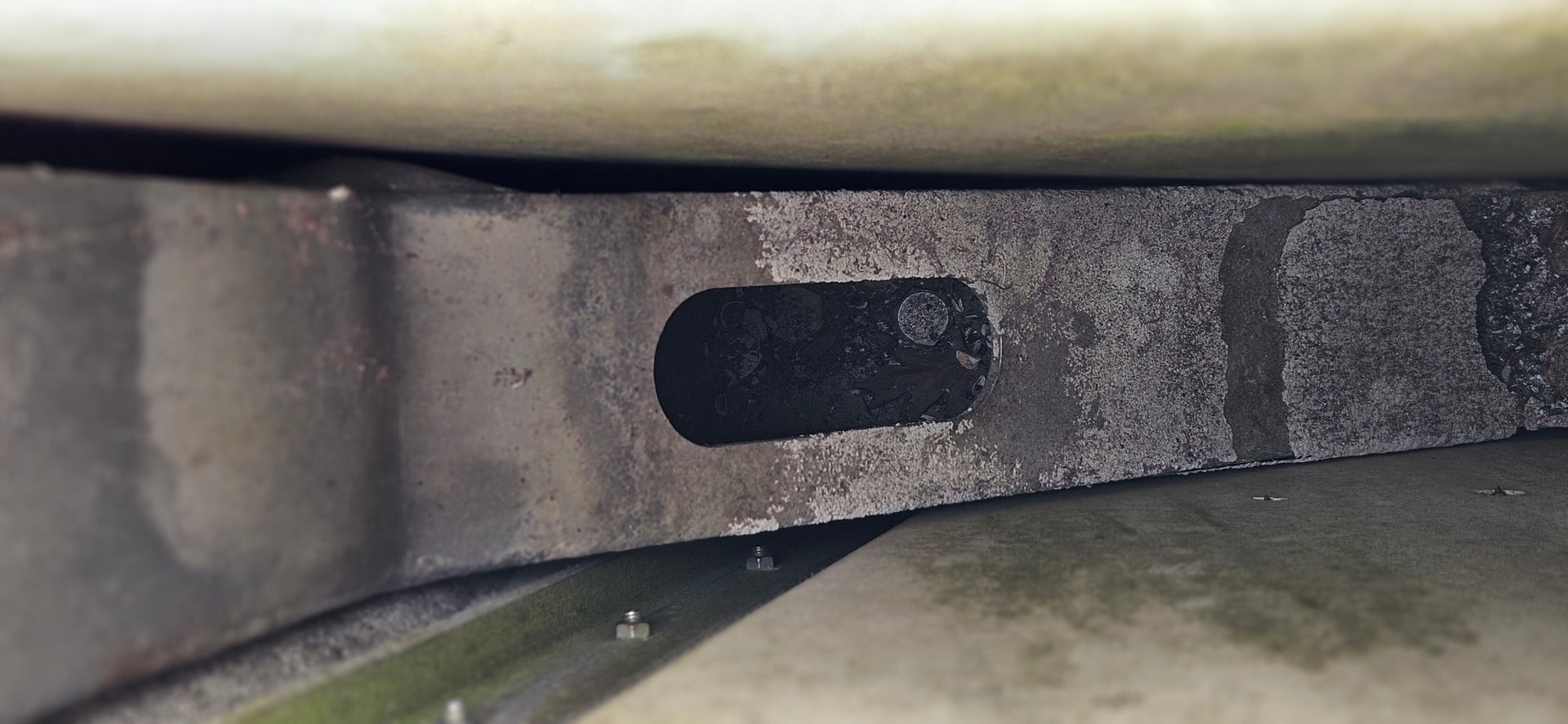

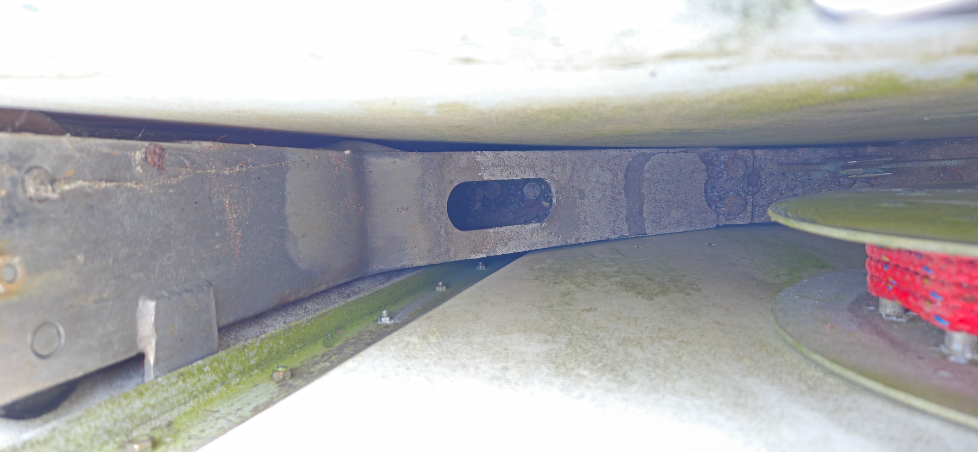

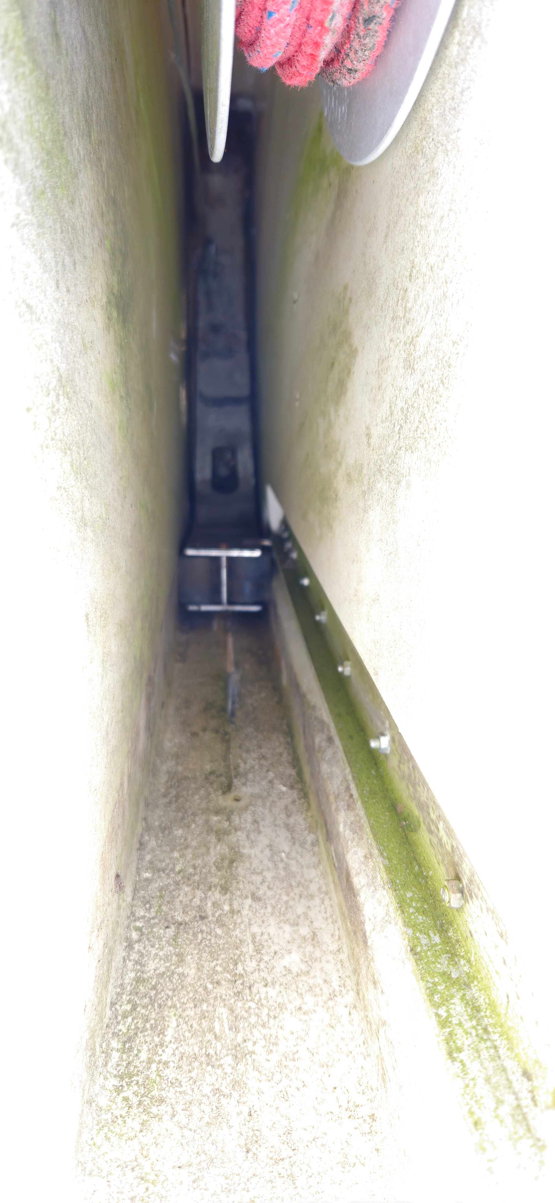

Wie kan mij eenvoudig uitleggen wat de functie is van de tweede kabel van 4mm in de kielkastIk heb de boot net 1 dag en hij ligt nog op de wal. Bij mij zit er in de kielkast geen bevestiging (meer ). En ook geen kabel. De kabel bevestiging lijkt er wel te hebben gezeten gezien de gaatjes. Zie foto
Wat is het gevaar nu de kiel zo in de kast hangt..
Het hele systeem zorgt voor vertraging in de bediening vanaf de kleine rol loopt een staal- of dynema lijn door een blokje bovenop de kiel naar boven en zit daar vast op een ook aan de achterkant van de kielkast.
Het gat voor de kiel is taps. Je kiel hangt nu onderin op dat tapse deel. Dat kan kapot: ooit een NC700 waar de kiel naar beneden was gevallen dwars door de onderkant van het kielgat heen.
Mijn advies zou zijn: doe het goed. Hefconstructie er uit, boot in de kraan en op een tapijtje zetten. Mastvoet verwijderen en kiel er naar boven uit takelen.
