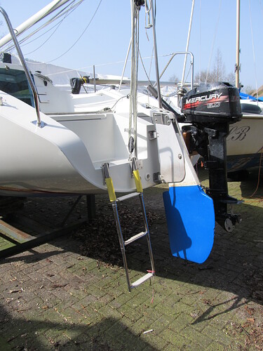

drie treden telescopisch trapje met platte treden.
Als je het niet gebruikt: inschuiven, naar boven klappen en met een touwtje rond de steun voor de mast.
voordeel; als je in het water valt kan je zelf het touwtje losmaken en het trapje uitklappen.
link naar verkoopsite
met 2, drie of vier treden.
Ha Rob, ik ben ook aan het kijken naar een zwemtrapje en jou oplossing spreekt me wel aan.
Wat heb je voor gele ‘handvatten’ om de trap gedaan en waarom? Is dat om beschadiging van de gelcoat te voorkomen?
En je hebt dus gaten moeten boren in de spiegel. Hoe voorkom je dat er dan water in je bakskist lekt?
Dat gele spul is tuinslang. Vond precies de juiste maat. Takman in zwolle verkoopt dat per meter.
Idd gaten in de boot en monteren met sicaflex. Zit ruim boven de waterlijn.
