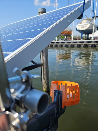

1 Passen en meten! Ik heb de locatie van de tentbuis bepaald, en daar de beide draaibare buisklemmen gemonteerd.
De tentstok met een beetje overmaat ingekort (zodat we nog hoger konden, en dat bleek later nodig)
Electra voorbereiden
- Dekstopcontact monteren, en kabel naar binnen geleiden
- Uitzoeken spagetti van electra systeem (waar sluiten we wat op aan)
- Alle verlichting (het paneel) op de load van de omvormer, accu aansluiten met de vertinde kabel (mag dikker, maar ik vond voor de korte afstand 2,5mm2 wel genoeg)
- Zonnepaneel aansluiten (het contact dan)
- Zonnepaneel voorbereiden
- 2x 2 cm hoekprofiel aluminium op maat zagen en vastzetten met popnagels
- De halve cirkel buisklem daarop monteren aan de onderzeide van het paneel
- De lijndoorvoer op 70-80% van de hoogte vastzetten
- Paneel testfitten op de boot (tentstok los, en door paneel halen, en snel vastzetten met vleugelmoeren, zo kan je het paneel makkelijker verwijderen indien nodig
- Electrakabel van paneel naar dekstopcontact op lengte maken en aansluiten (dat was met de 2 aderige vertinde kabel een dingetje, want het paneel wil 2 aparte kabels, maar dat vindt ik onhandig
- Vastzetten van de kabel met wat tieribs om hem met voldoende speling toch te geleiden
- De lijn zo monteren dat het paneel in hoogte verstelbaar is, en ook niet gaat wapperen (daar ga ik nog naar kijken komend weekend wellicht)
