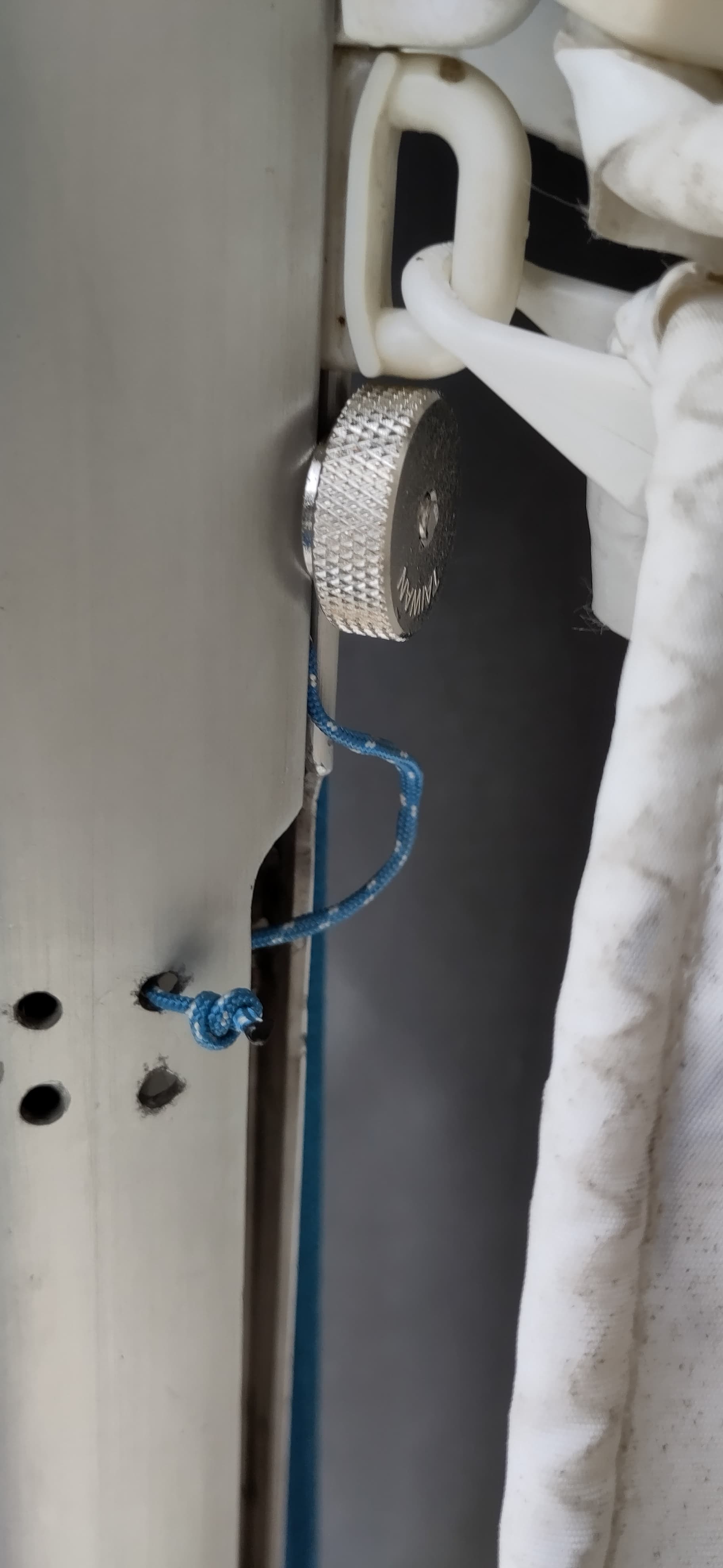

Even wat plaatjes van mijn boot, ik heb een stop aangebracht onder de leuvers van het grootzeil (geen pees bij mij)

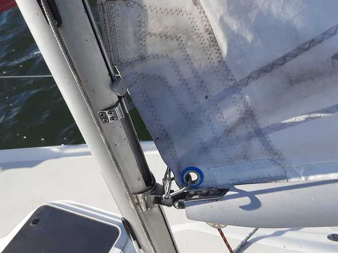

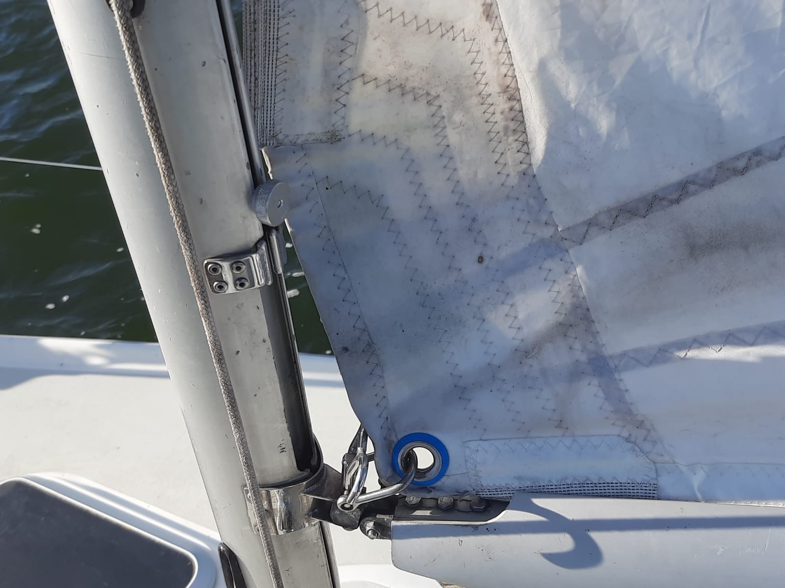

Top dit moet ik ook hebben. Bij ontbreekt ook het beslag op de mast. Heeft er wel gezeten want heb er vier gaatjes zitten. Waar dient dit beslag voor? Ook om die karretjes tegen te houden? Onvoldoende effectief blijkbaar? Waar had je die stop vandaan?
die stop komt uit een ander topic, heb hem online besteld in heeg bij een watersportwinkel, zal ff googlen
Lazy jacks monteren - Technical Matters - sportinaforum.net
Dit is de juiste
Zeilsledestopper breed (dejongwatersport.nl)
Just to be sure het moet die brede variant zijn?
kijk goed naar het typenummer, die moet 2352 zijn, bij mij past de stop wel in de mastgleuf, maar de versmalling er onder (met popnagels vast) is een kwestie van “geweld” schroevendraaier er tussen om hem er langs te geleiden. Gaat straks met het voor de winter klaar maken weer een dingetje worden. Ik ga de stop aan de zijden die langs de versmalling moeten een beetje afvijlen/slijpen met de dremel waarschijnlijk
Goede nieuws is dat die versmalling er bij mij niet meer op zit. Dan zou het moeten werken. Thanks!
Touwtje met twee stopperknoopjes want anders gaat dat ding natuurlijk direct het water in de eerst volgende keer. ![]()

Die versmalling heb ik eraf gehaald.
Geen idee wat de functie ervan is trouwens, iig niet om de karretjes in de sleuf te houden
Anders pasten de drukkarren van de 2 bovenste doorgelatte zeillatten er niet tussen door.
Als het zeil het nog waard is kan je er gewoon karretjes op laten zetten
Het zeil van koen komt bij miedema vandaan
Zie boven, zelfde bij mij, de versmalling doet niets…
Die versmalling is de feeder voor als je een grootzeil hebt met een pees. Met een zeil met leuvers heb je daar niets aan…
