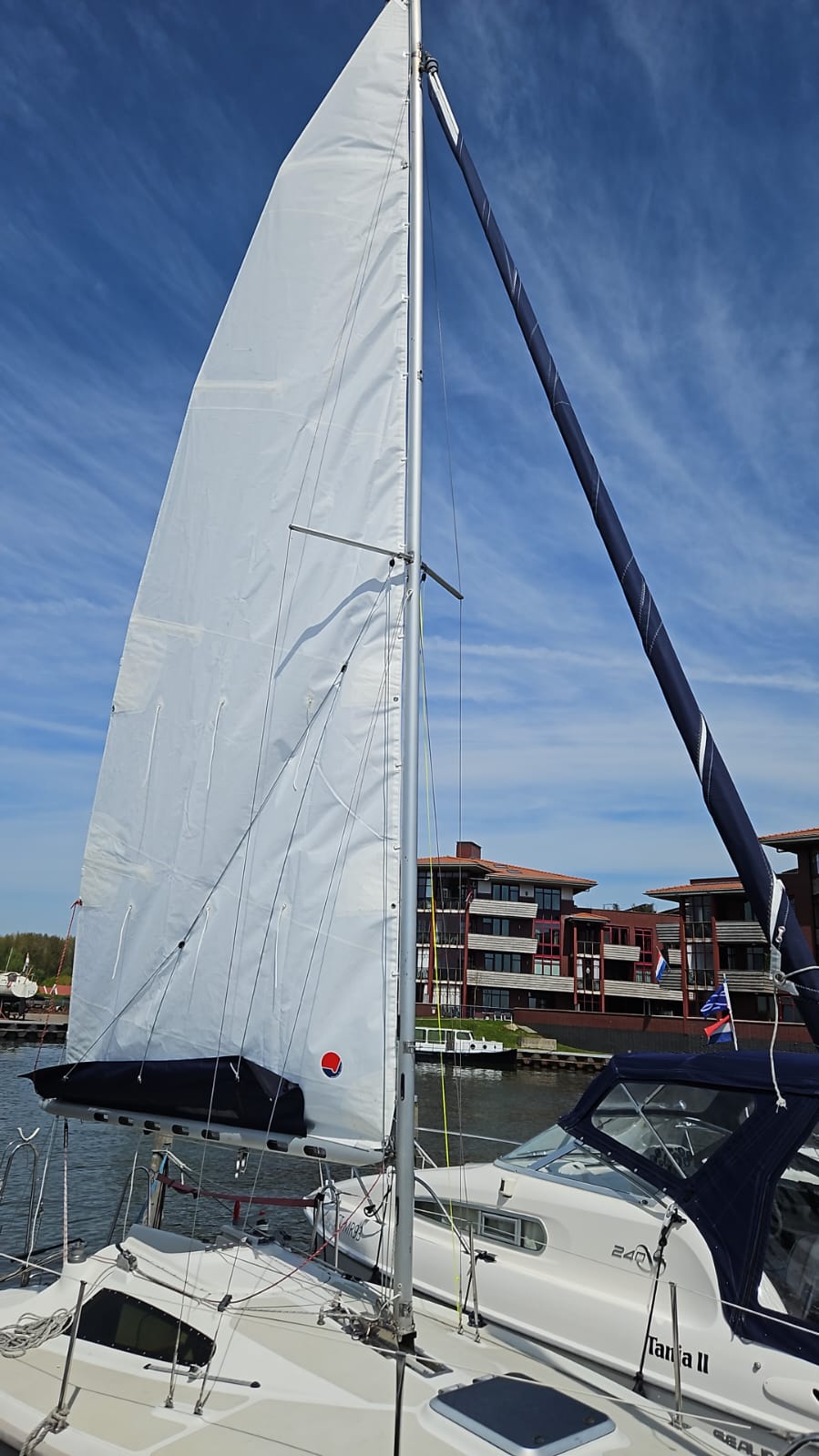

dit weekend even langs de zeilmakerij in heeg geweest, mijn Clevertje krijgt een groene huik en UV strook op de fok

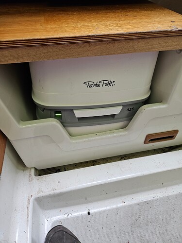

Porta potti 335 past nu wel, maar let op de vorm van de bak past net niet lekker

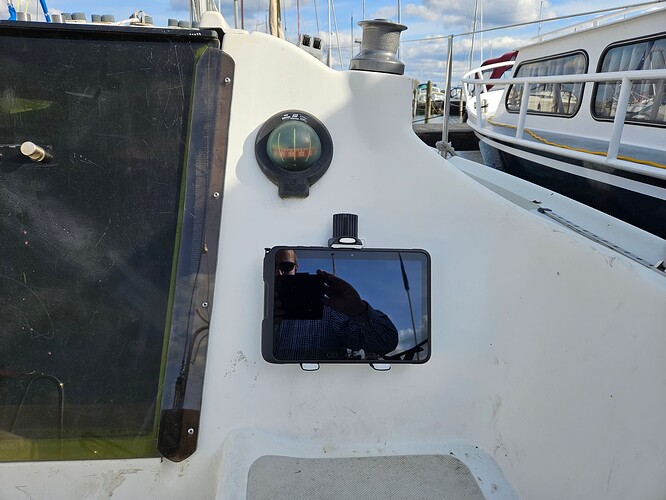

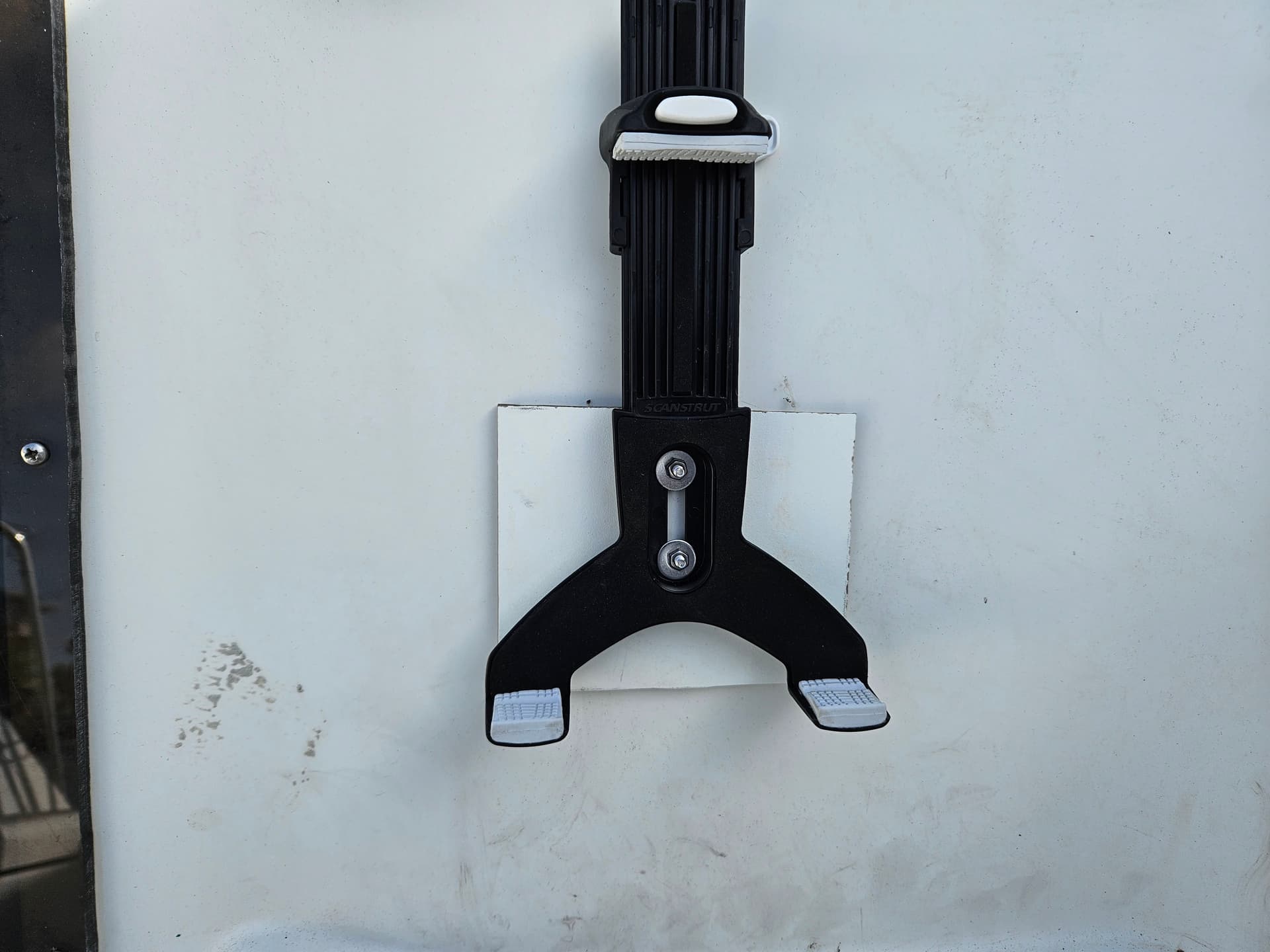

Ziet er allemaal goed uit! Welke tablet gebruik je voor je navigatie?
Ja dat is top lijkt me. Ik heb de tab 3 geloof ik, is echt prima ook in het donker zo’n oled schermpje en prima value for money!
