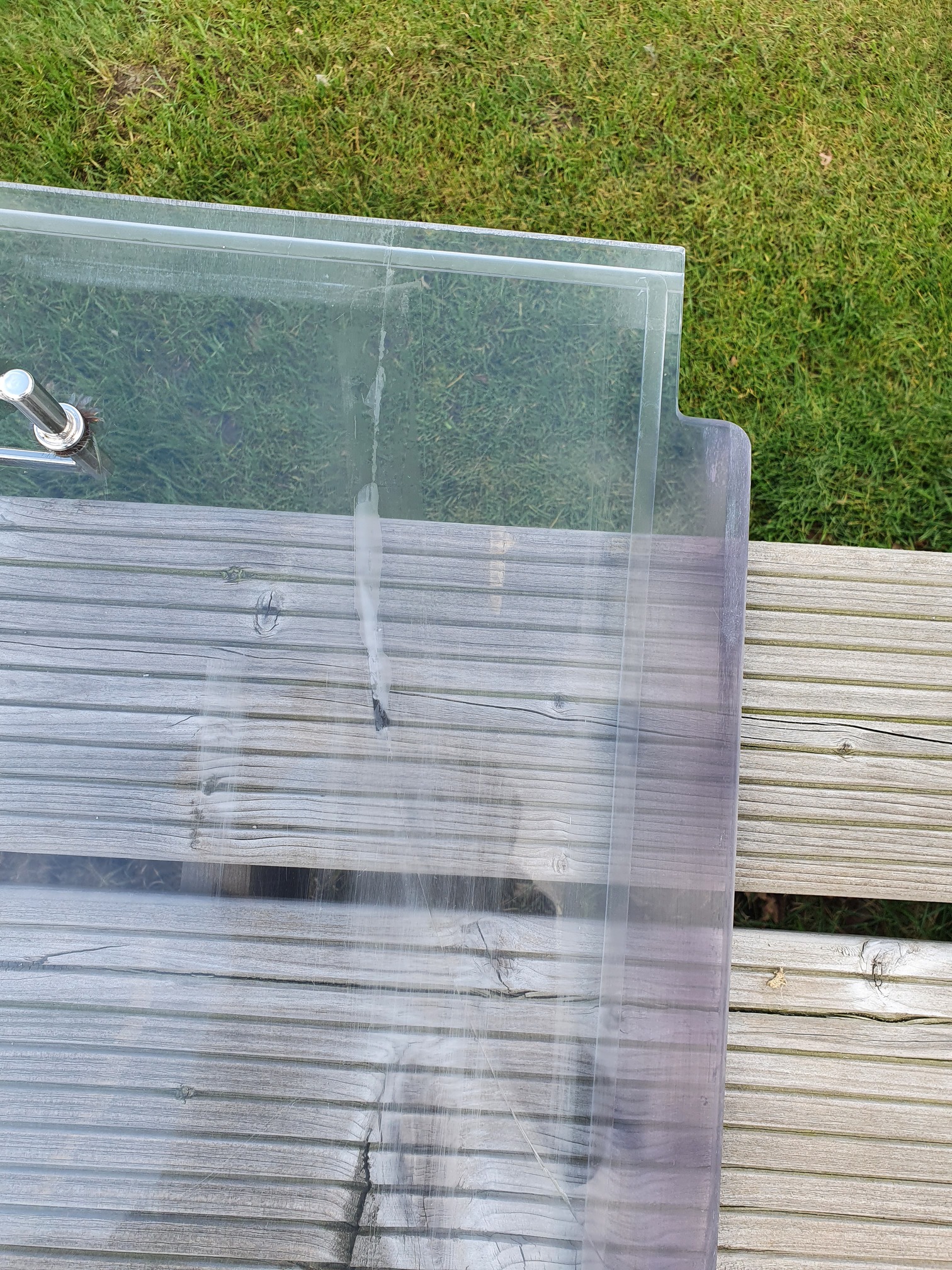

Twee jaar geleden is per ongeluk ongecontroleerd de kraanlijn losgemaakt.
Gevolg de schuif van de garage was gebroken. Gelukkig kon ik dit voorlopig herstellen door ze met “secondenlijm” aan elkaar te kleven. En wonder boven wonder houdt die herstelling het nog steeds uit.
Nu ik toch de klemmen op de garage ga vervangen/uitbreiden heb ik deze verwijdert en is dit het ideale moment om ook de schuif te vervangen.
Heeft iemand een idee waar ik terecht kan om een dergelijke schuif te laten maken of waar ik grijze lexanplaat (8mm dik) kan kopen zodat ik het zelf namaak?

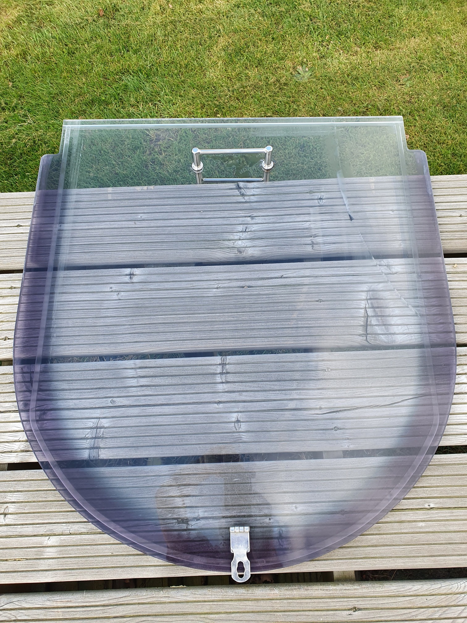

Dus zo ziet dat ding eruit! Geen idee waar je moet zijn ben ik bang
Dat zien er inderdaad de jongens uit die ik nodig heb. Zal zoonlief eens aan het tekenen zetten. Dan kan ineens alles vernieuwd worden in dezelfde kleur.

je kan dat online bestellen en daarbij vrij precies de maat opgeven.
Dan de oude op de nieuwe leggen, gaatjes overnemen, boutjes erdoor en met een copieerfrees de nieuwe namaken.
Zo heb ik 2 jaar geleden alle perspex op de Listo vervangen, inclusief de ramen.
