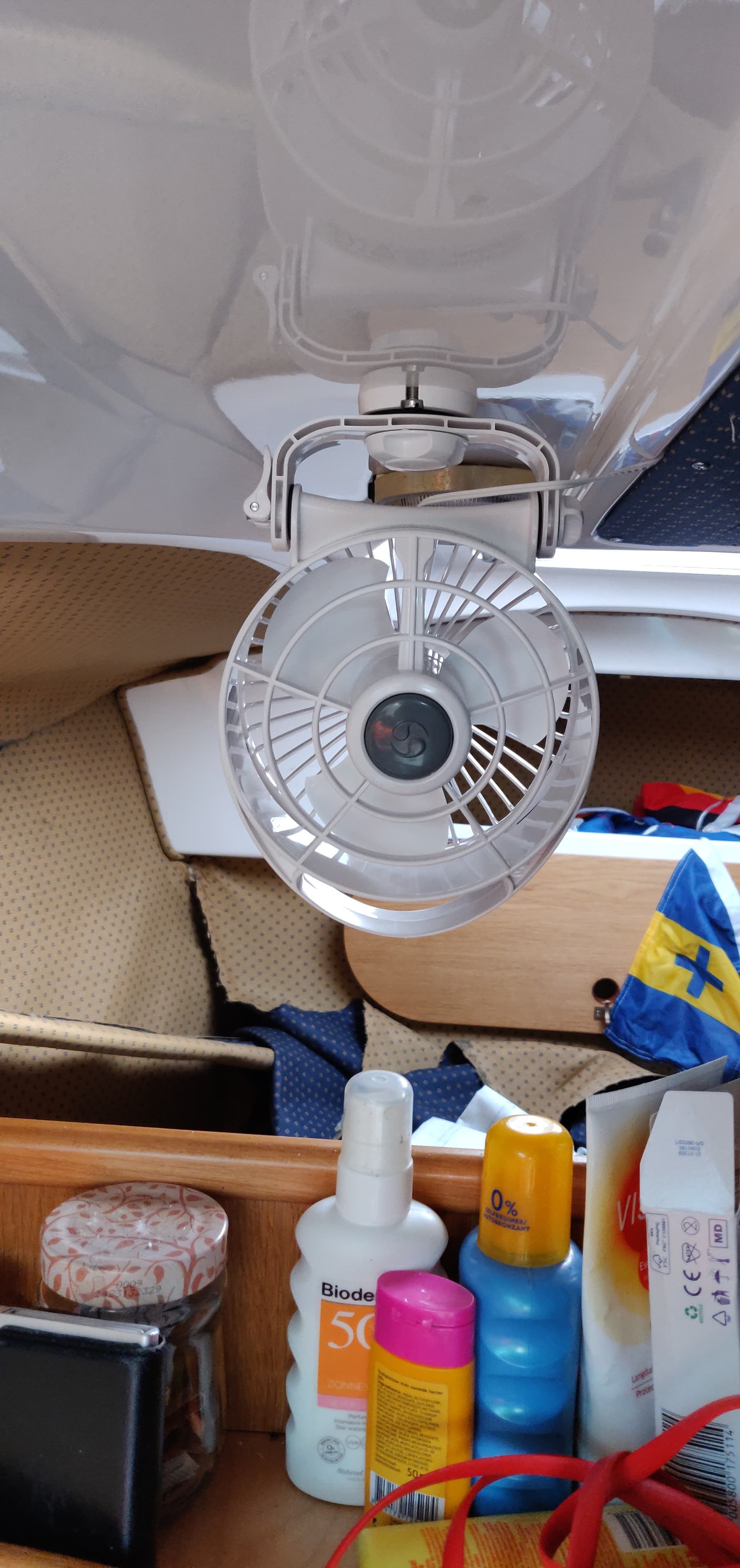

Met zomerse tochtjes met overnachting kan het knap warm worden in de boot. Ook met de beide luiken open. Met de gaspit aan is het ook snel een bedompte boel binnen dus ik ben op zoek gegaan naar een compact 12v ventilatortje: de Caframo Bora geworden. Stil, zuinig en zou lang mee moeten gaan.
Boven het keukenschot leek me de beste plek. Stoot je je kop niet en mooi tussen de twee luiken om een luchtstroom op gang te brengen. Drie standen, draaibaar en heb hem aangesloten op het circuit van de lampjes. Nog een heel gepiel om te bevestigen zonder de borgmoertjes tussen de dubbele schaal te laten verdwijnen.
Overigens ook handig om vocht uit het vooronder te blazen na lekkages.
