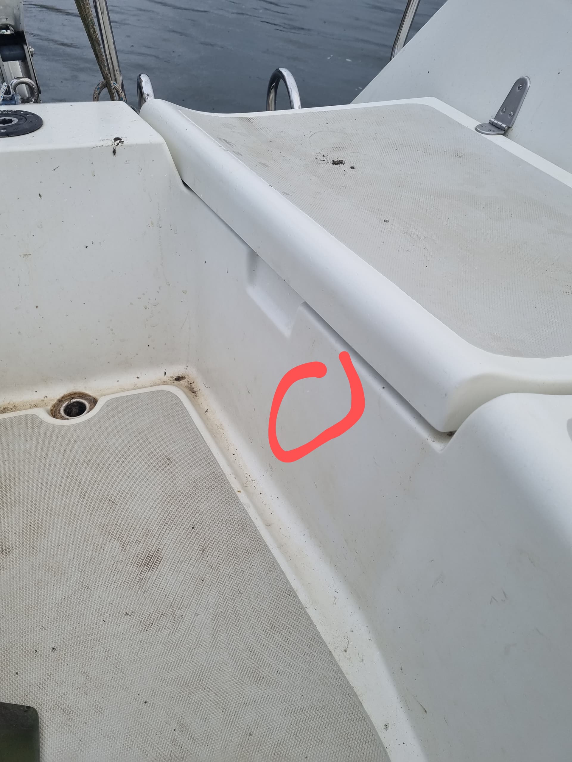

De vorige eigenaar heeft bij mij op deze plek speakers geplaats.
Bij sportief zeilen wil ik daar wel eens mijn voeten plaatsen en zitten ze net in de weg en kom ik tegen de speakers aan. Had ze zelf graag iets meer naar rechts of links gehad.
Misschien iets om rekening mee te houden.
Heb je een foto van waar ze bij jou zitten?

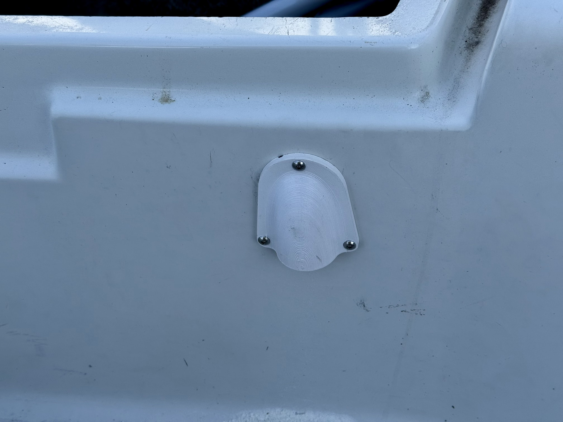

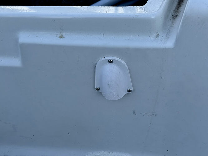

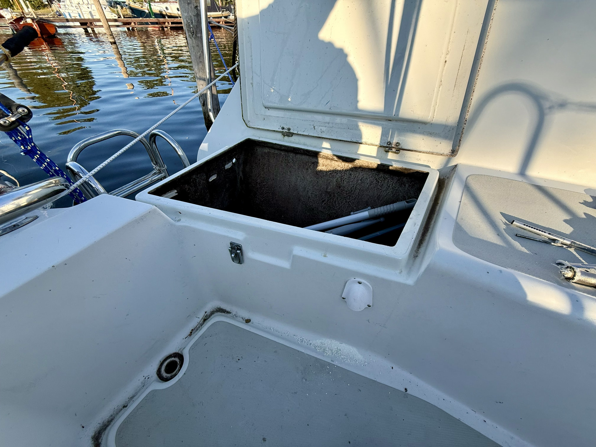

Ik heb afgelopen week een ventilatieschelp gemaakt met de 3D printer en deze op de bakskist gemonteerd. Ik heb inderdaad ook veel last van benzinedamp in de bakskist. Zal in de gaten houden if het nu minder is en de ventilatie dus beter werkt
