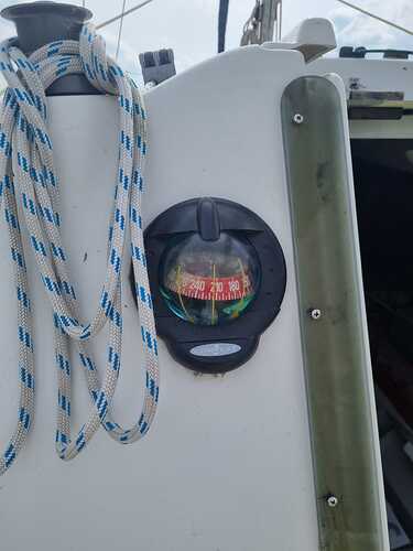

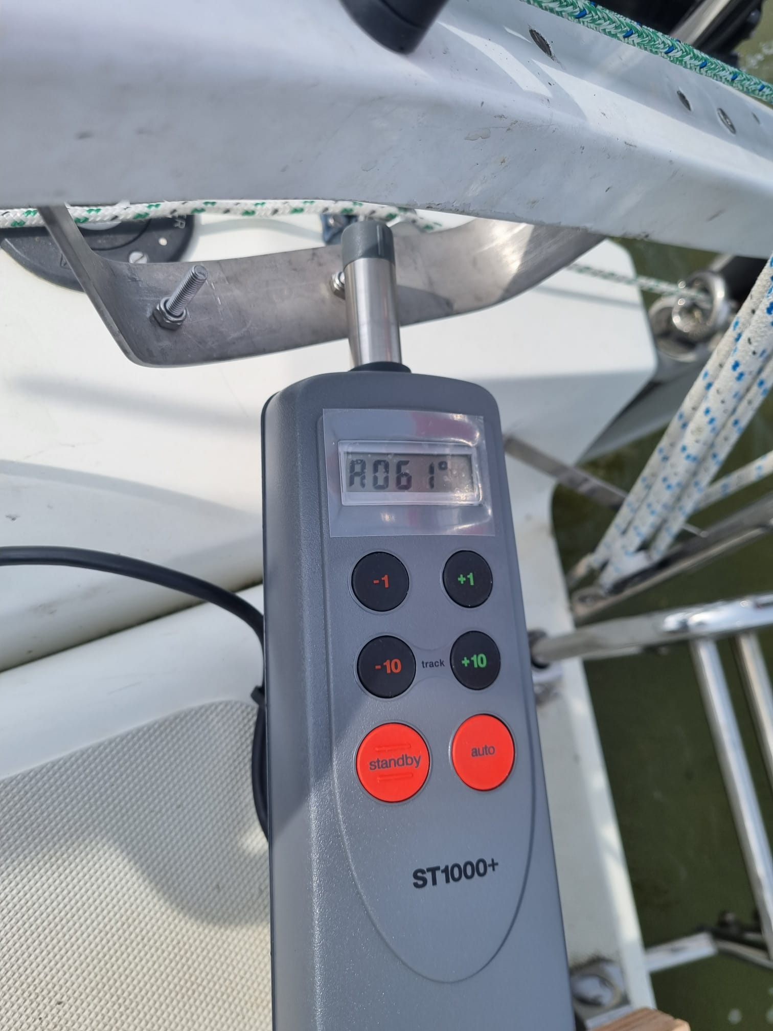

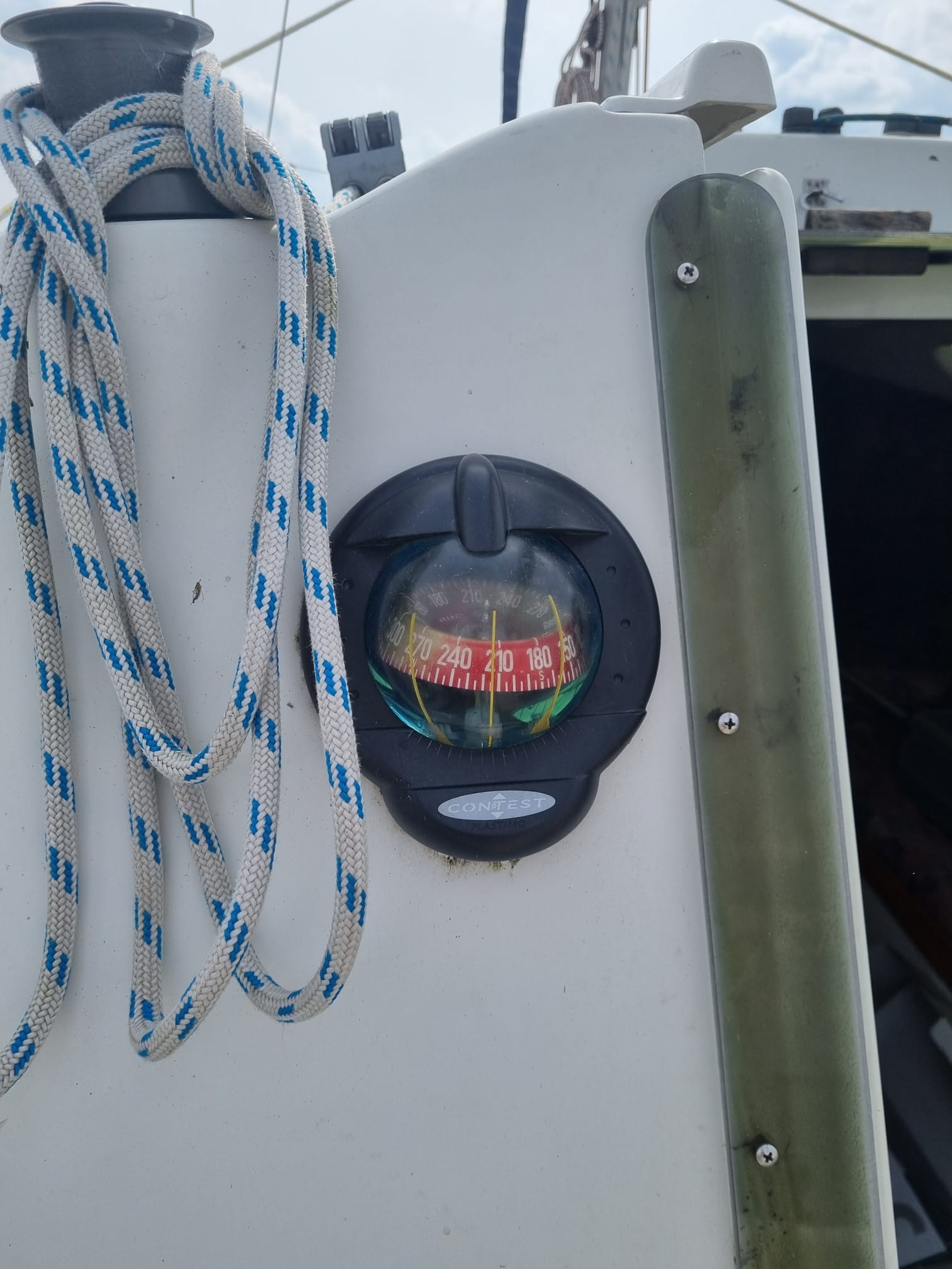

Sinds vanmiddag een testopstelling gemaakt voor onze stuurautomaat. Met dank aan advies en voorbeeld van Rob.
Ik heb de stuurautomaat aan bakboord, dit zorgt eerst voor problemen omdat hij standaard is ingesteld op stuurboord. Na calibratie gaf hij dezelfde koers als mijn boot compas, maar corrigeerde de verkeerde kant op. Daarna via setting kunnen veranderen dat ie aan stuurboord zit. Vervolgens opnieuw gekalibreerd, tijdens calibratie geeft ie goede koers. Echter nadat alles is opgeslagen geeft ie een foutieve koers, máár hij corrigeert nu wel de goede kant op!
Iemand suggesties?

Lijkt er op alsof hij precies tegengestelde koers aangeeft, alsof het noorden voor het het zuiden is (of andersom)
