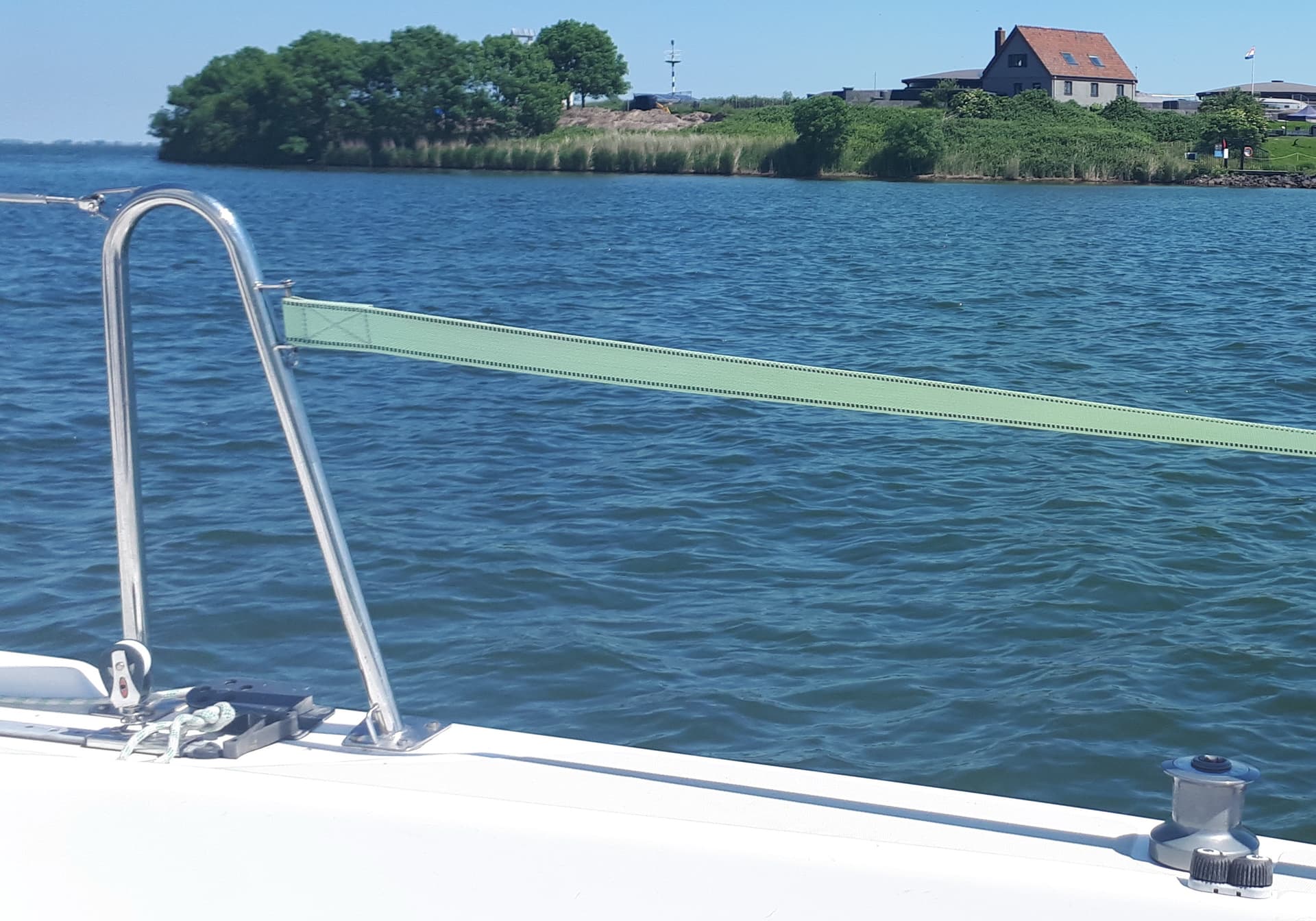

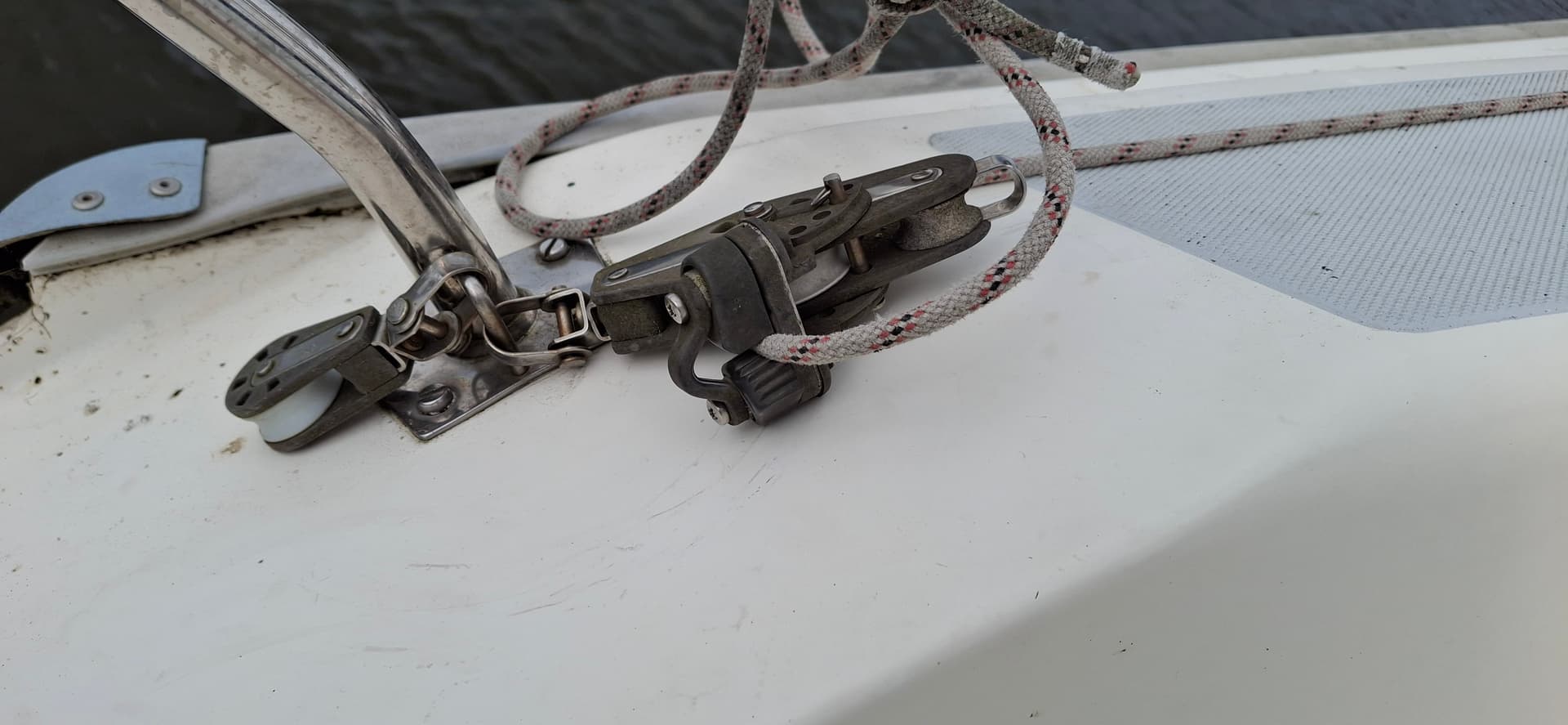

Ik ben niet blij met hoe bij mijn boot de klem van de rolfoklijn/val zit.
De klem houdt het niet bij harde wind, de val wordt door de klem getrokken en daardoor rolt de fok verder uit.
Momenteel los ik dat op door de lijn dan vast te zetten op de kikker.
Daarnaast ligt het blok los op het dek waardoor het krassen op het polyester veroorzaakt.
Hoe zit dit bij jullie?
Heb geen rolfok.
Wat ik wel weet: die klemmetjes slijten. Wellicht kan je alleen dat deel vervangen?
ik heb een simpele klem vast op het dek zitten met een boogje er over om de lijn niet te laten ontsnappen (8 knoopje in de lijn) werkt prima
Wat ik bij jou zie lijkt niet origineel

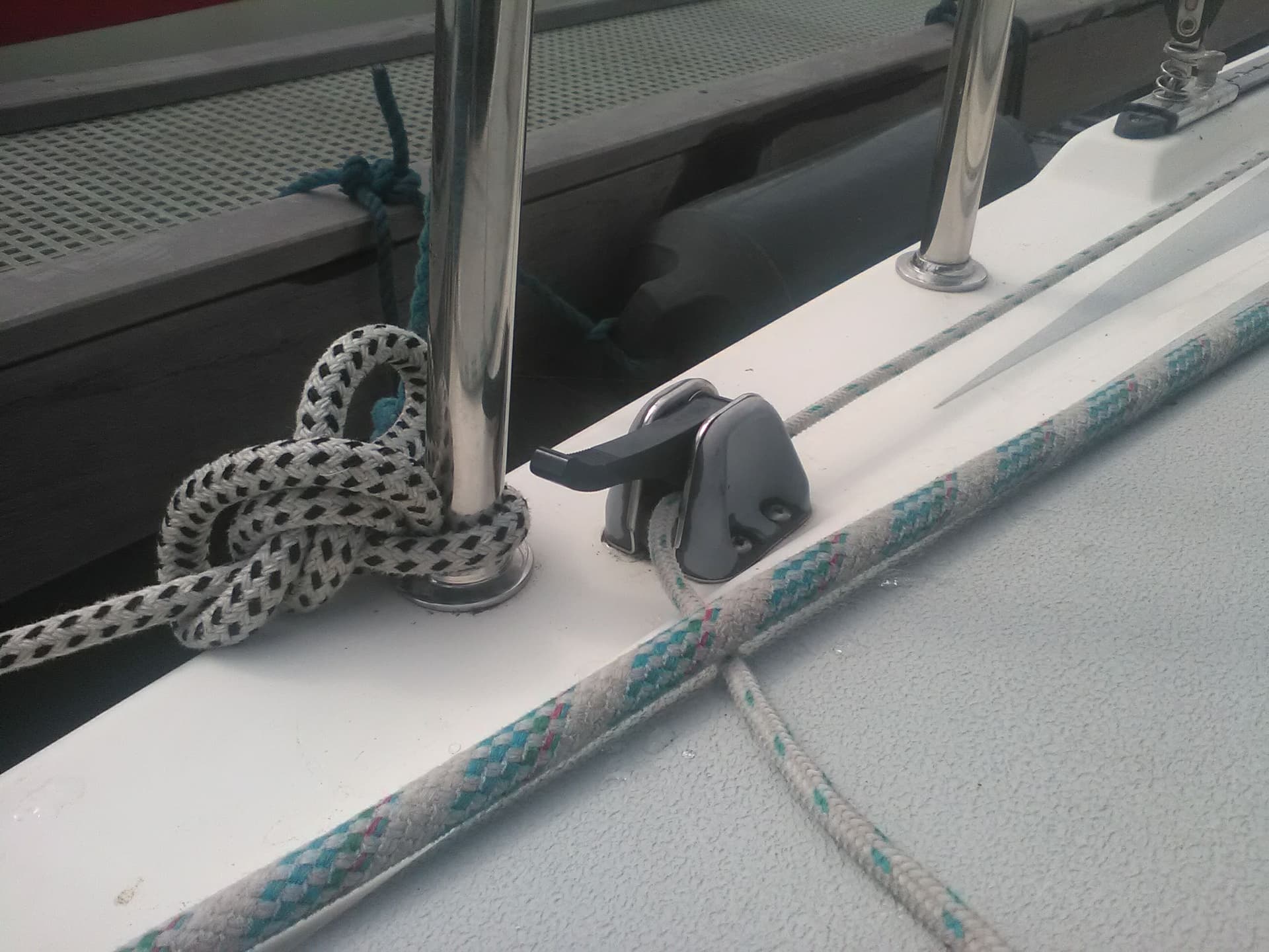

Bij onze Clever “Tranquilo” hadden wij deze:
Kon even geen betere foto vinden. Zie links onderin.

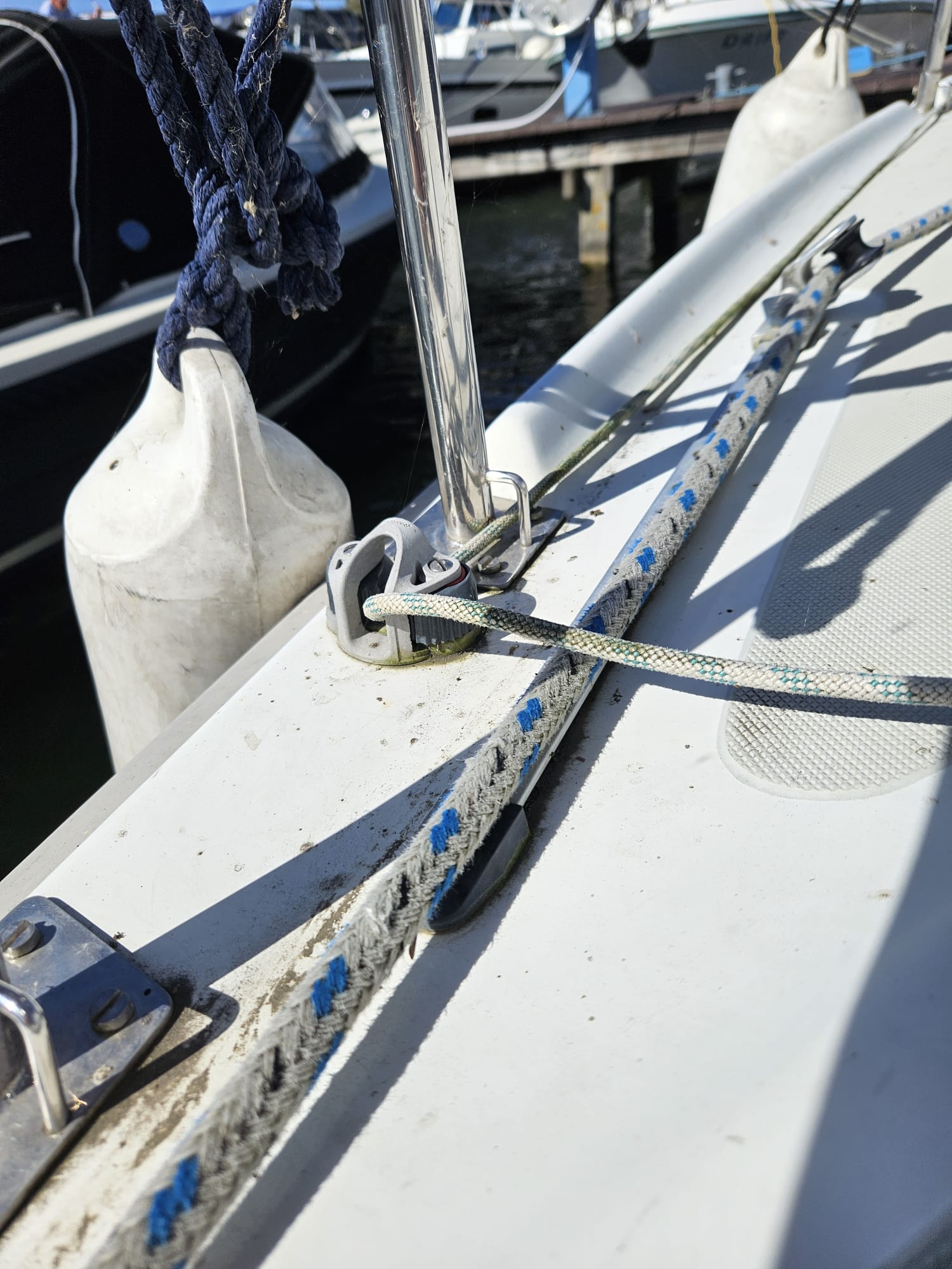

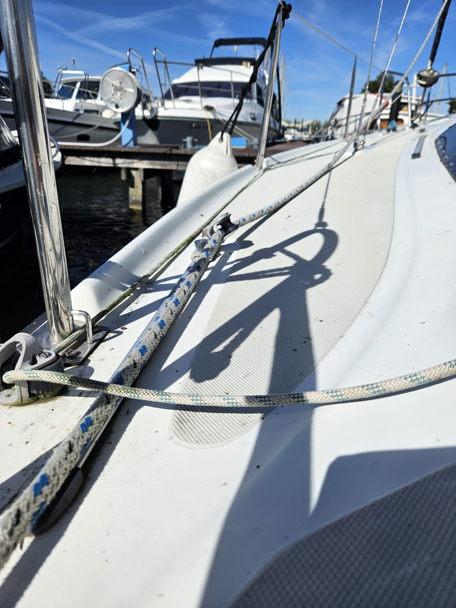

Even een paar foto’s hoe het bij mij zit,is wel een NC 700

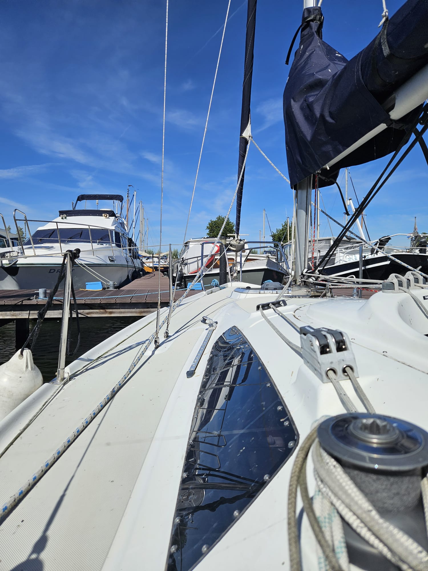

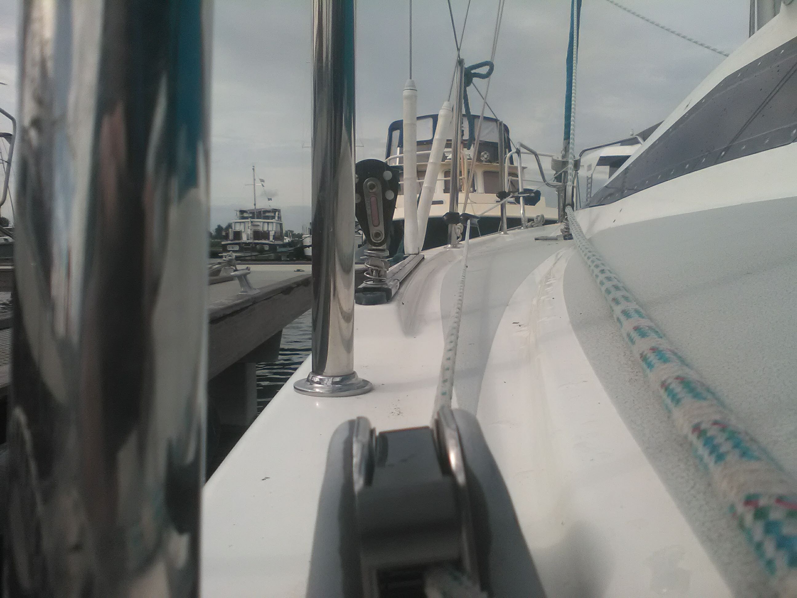

niet zo netjes gepoetst, maar wel een clever 23
