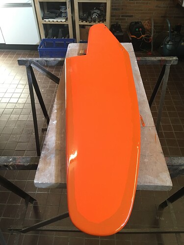

Mijn roer was op de “naad” van de 2 helften overal voorzien van een soort kit/afdichtmiddel. Na het verwijderen ervan zag je veel “gaatjes” in het glasweefsel. Alle gaten/scheuren opgevuld met epoxy en voorzien van een keperweefselband met epoxy. Daarna 4x in de dd-lak. Op de foto is de keperweefselband nog goed te zien en moeten er dus nog wat lagen lak op.
Goed bezig, ziet er top uit allemaal!
