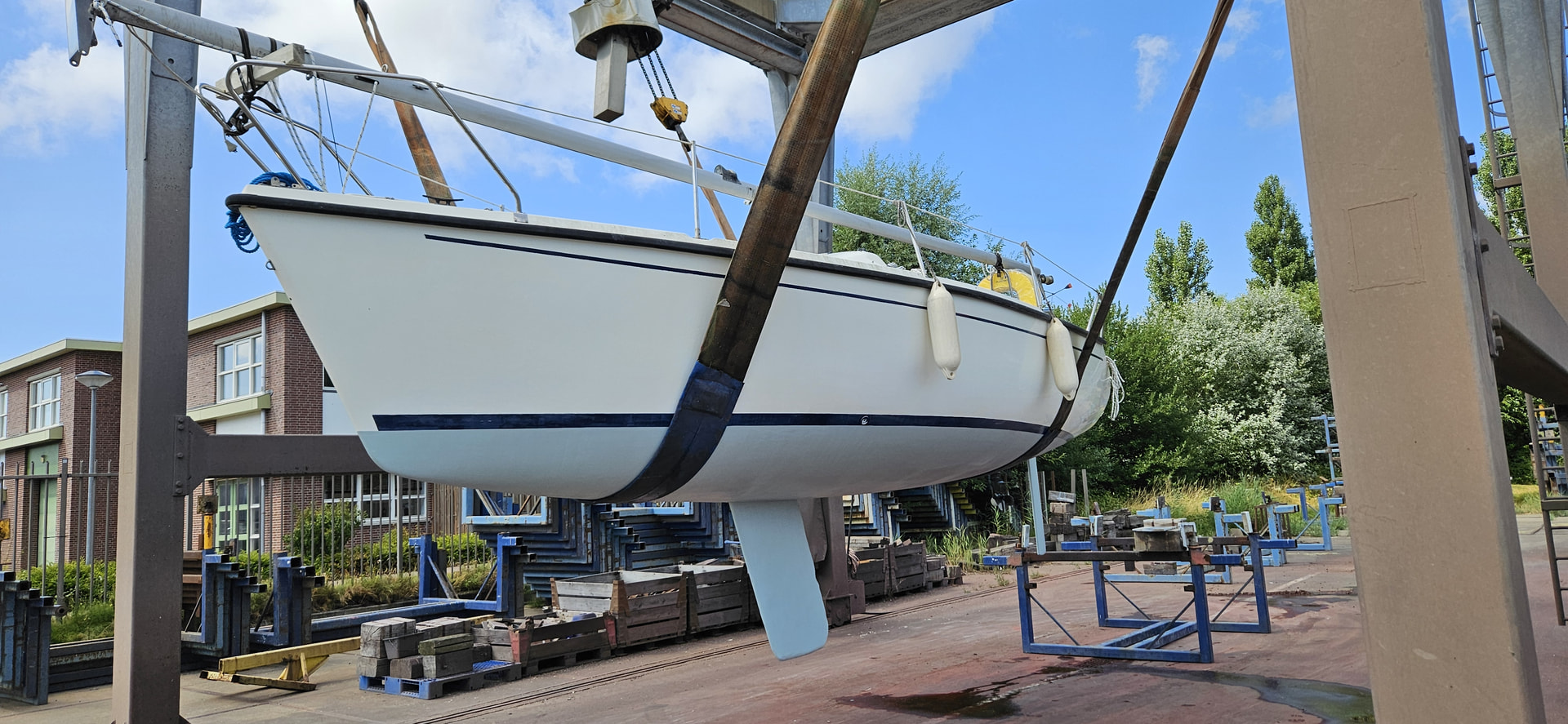

In mei heb ik bijna voor niks een Clever 23 met flink wat werk overgenomen van een 1e eigenaar die hem vanaf het begin had
Na het opknappen van de kielschade, alle oude vallen en schoten vervangen en een deel van de verstaging vernieuwen ben ik gestart met het onderwaterschip voor te behandelen en heb ik uiteindelijk de Antifouling aangebracht.
Na droging van de Antifouling viel het mij op dat het onderwaterschip honderden bobbels had die eerder niet opvielen omdat het onderwaterschip nog in de oude afgekrabte Antifouling zat
Ik heb een aantal bobbels open gestoken en dat ging zeer moeilijk want de bobbel / blaas was behoorlijk stevig en er zat geen vocht in en rook ook niet zuur. Eigenlijk was de bobbel nauwelijks in te drukken met een schroevendraaier. MAar wel hol en niet massief.
Is dit nu. OSMOSE of zijn het bobbels van een verkeerd aangebracht oud verfsysteem dat ingedroogd is ( daar lijkt het het meest op
De Boot ligt al 2 jaar op een bok op de wal
Iemand?

Overigens zou het ook nog kunnen zijn dat door opbouw van 7 tot 8 of meer lagen harde Antifouling zonder een aantal lagen terug te schuren zoals voorgeschren, De bobbels in de… of onder de.. 8 opgestapelde Antifouling lagen liggen

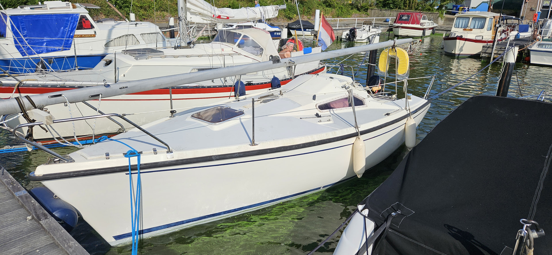

De boot is afgelopen week het water ingegaan.
Uit de bultjes is geen vocht gekomen Er heeft iemand van een boot renovatie bedrijf naar gekeken. Volgens zijn expertise ervaring en testjes zijn het blaasjes van ingesloten oplosmiddelen tussen de meer dan 5 oude lagen Antifouling Doordat de boot nu drie jaar op de wal heeft gestaan zit er géén vocht meer in. Nu nog een naam bedenkem
