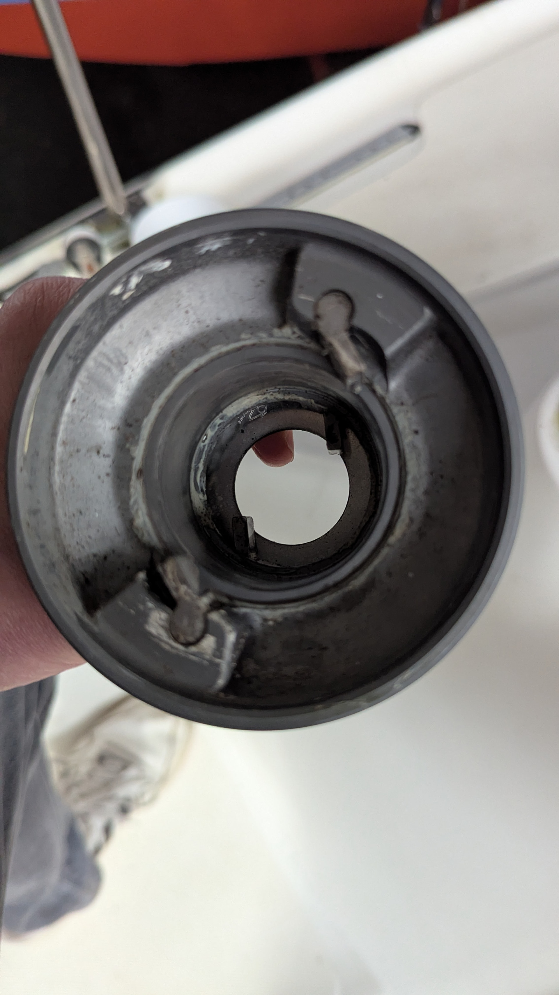

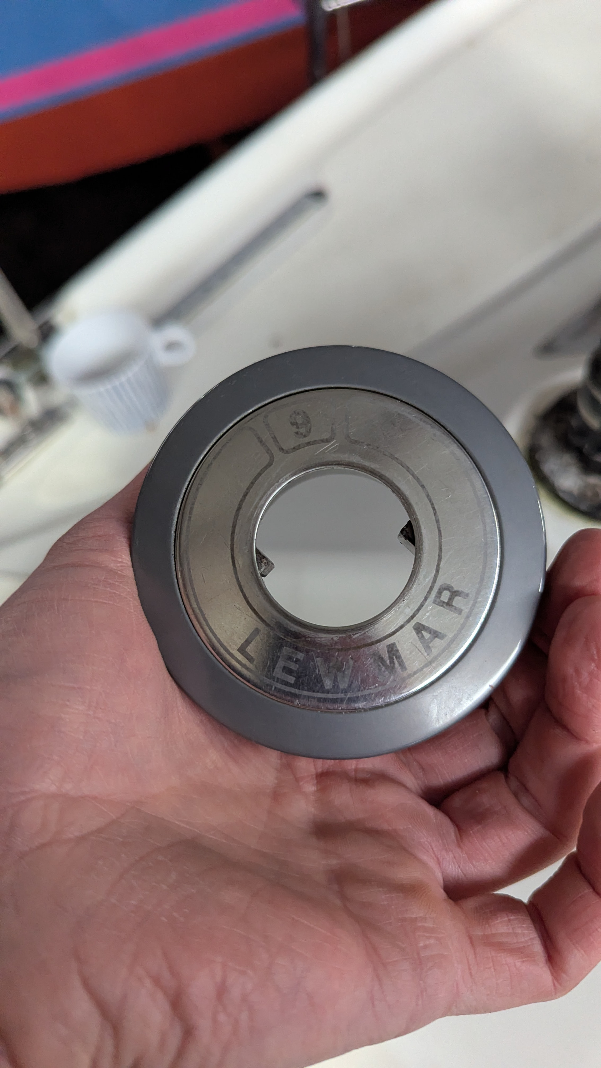

Het buitenhuis is er eenvoudig af te krijgen. Schroevendraaiertje sluitveer en deksel eraf.

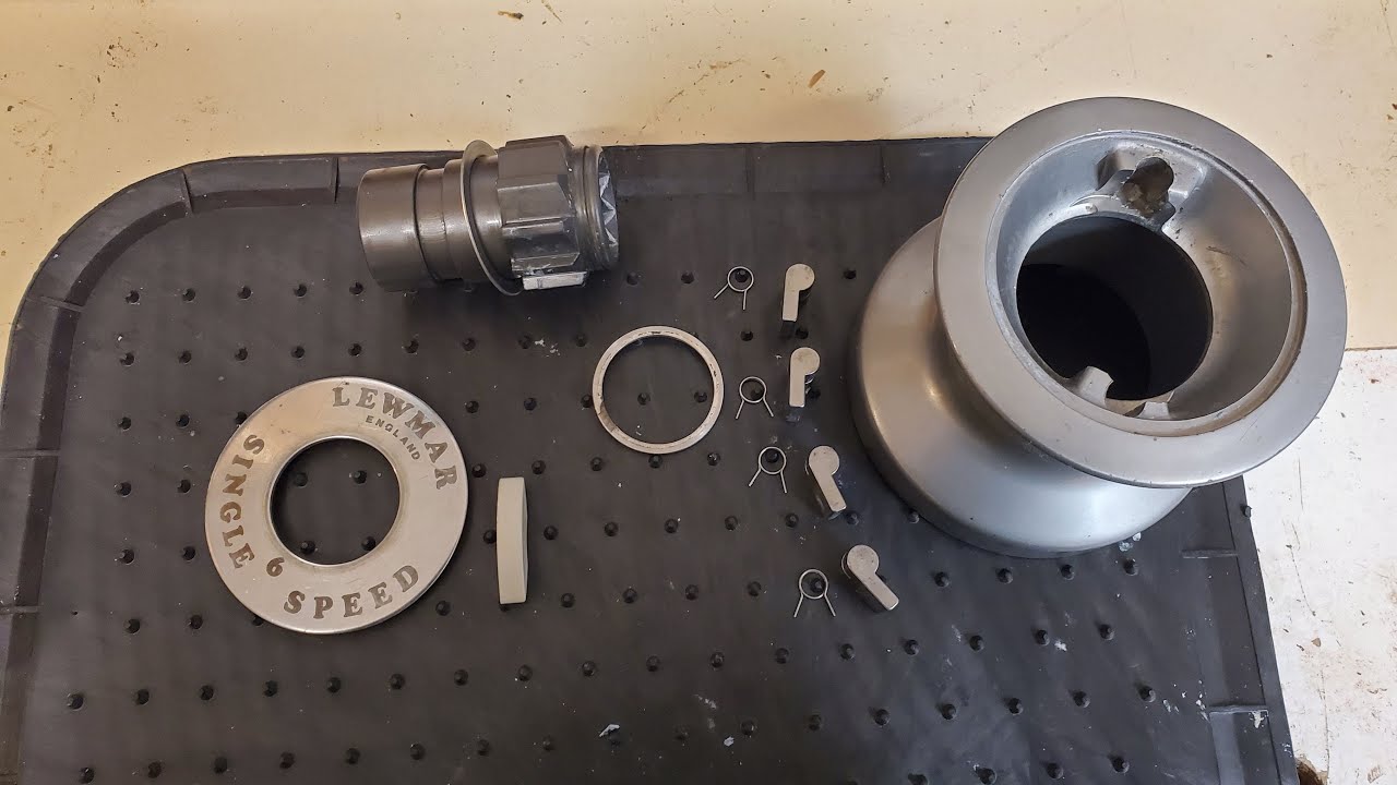

De behuizing voorzichtig eraf halen. Er zitten heel kleine veertjes in de klepjes aan de binnenkant. Twee bleken er kapot.

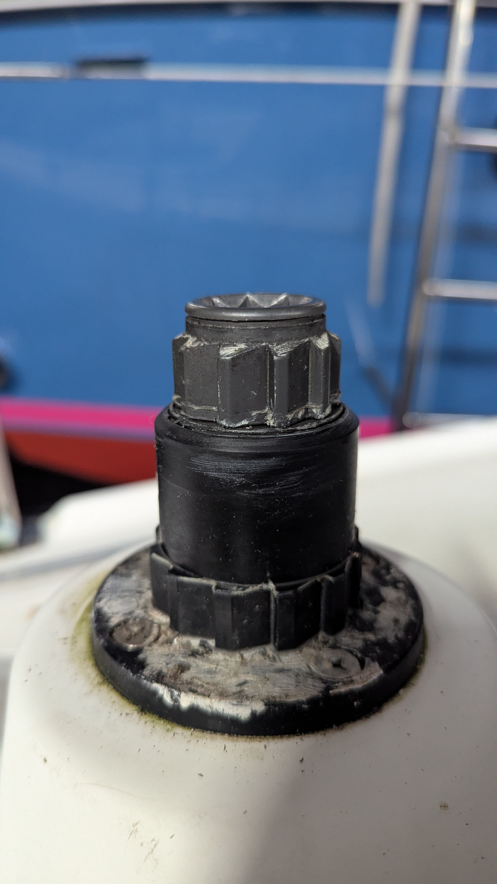

Wat je op de boot houdt zijn de ratel kolommen. Volgens mij 4 x dezelfde maar bij 1 zat er net een andere sluitring bij dan de anderen.
Ook wel grappig de een nog heel erg greasy en de andere weer helemaal droog. Erg smerig in ieder geval en veel klepjes niet soepel verend.

  • Kan e.e.a. nog verder uit elkaar? De bovenste ratel lijkt een los onderdeel.
  • Moet het er dan wellicht geheel af door de schroeven los te maken? Elder op het forum las ik dat het tapdraden betreft. Dus niet met moeren ga ik maar vanuit.
  • Heeft iemand fotos van hoe het er uit hoort te zien of documentatie van lewmar? Zal zelf ook nog even zoeken.
  • Hoe het beste te degreasen en weer te smeren? Waarmee?
  • Die veertjes zijn die standaard verkrijgbaar?

Ah super, dat witte is dus een hendeltje! :joy:

Nu snap ik ook waarom sommige ratels helemaal goor waren en het niet goed deden. Ik mis 3 keer die ring die moet voorkomen dat de grease naar het bovenste ratel deel verhuisd… Dan gaan die klappertjes dus plakken zoals bij mij.
Op zoek dus naar paar van die brede ringen en die kleine veertjes.
