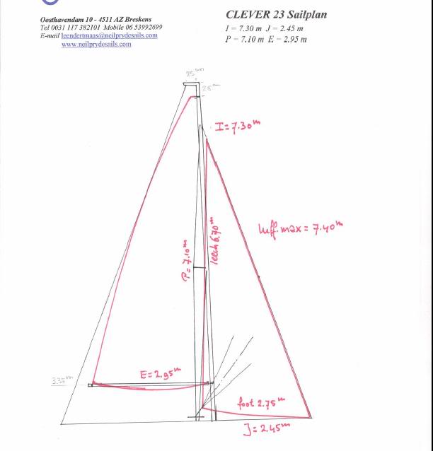

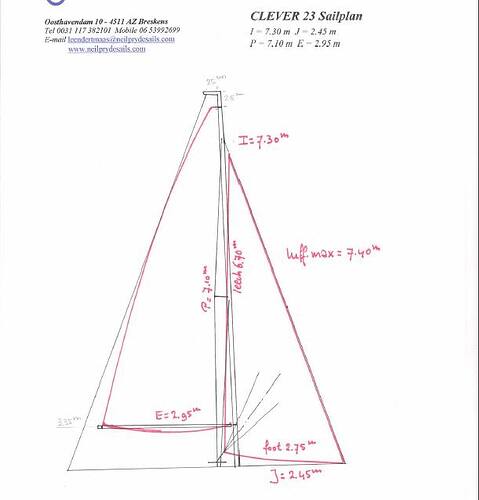

Even iets anders hoelang moet een spinoom voor mijn genua zijn?

De lengte van een spinakerboom is in de regel: de lengte van de mast tot het voorstag. Als ik op de boot kom zal ik even meten.
Als je de boom gebruikt voor een gennaker of Genua moet je zelf weten hoe lang je hem maakt. Als je in een eenheidsklasse vaart zijn daar regels over, op de woensdagavond competitie zijn die er niet.
De maten van zeilen volgens NeilPrideSails Breskens.
