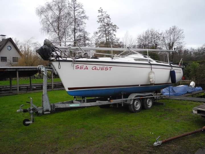

Ook een overweging ivm gewicht en stabiliteit. Als je boot in de winter op de trailer blijft ( bij ons in ieder geval ) is een tweeasser naar mijn gevoel beter. Nadeel is natuuurlijk het manoeuvreren met een twee asser . Maar ik neem aan dat je er geen te lichte auto voorzet .

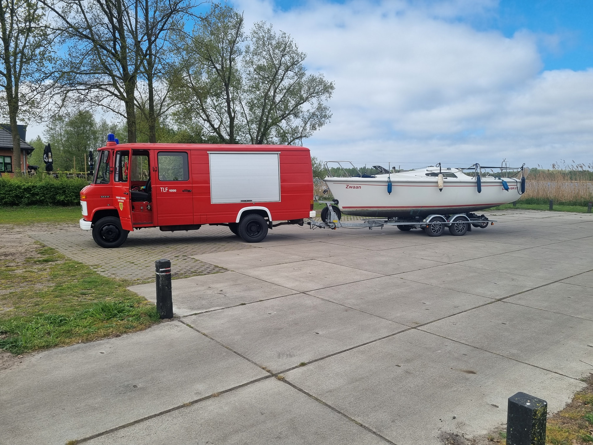

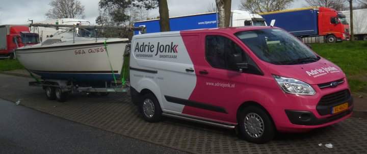

De combinatie waarmee wij de Clever hebben vervoerd.
Verhuurder van de bus gaf een te lichte bus. Hebben we alsnog aangepast naar zwaardere en stekere.
Ooh ja, natuurlijk zoveel mogelijk gewicht in de auto/bus .
twee asser met een wagen ervoor die voldoende kan trekken!
