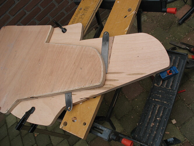

De drie schroeven er uit en nu de ruimte voor het rvs aftekenen en uitfrezen:
Met een rode watervaste stift op de rand waar de twee delen straks op elkaar komen een rode markering maken. Op beide helften. Zo maak je een rode streep op het midden van het blad. handig bij het profiel-schaven.
Plak beide helften op elkaar. Als je het roer in een workmate klemt kan je al één van de rvs strips er in plakken. Wacht tot droog , draai het roer om en plak de andere strip er in.

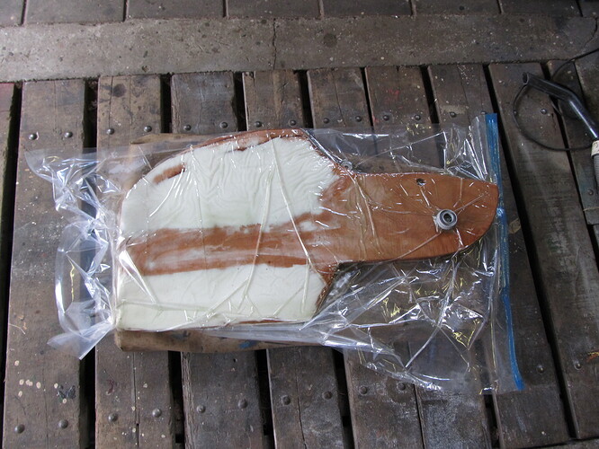

Je kan dat keeperweefsel er mooi strak om krijgen door een vacuumzak te gebruiken:
In de zak, stofzuiger er op, als het mooi vacuum is de sluiting dichtdraaien. In de praktijk lukt het mij in 20 % van de gevallen om er een blijvend vacuum in te krijgen. Ander regelmatig de stofzuiger er op. En dus epoxy nemen met een korte bewerkingstijd.
