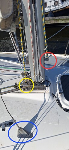

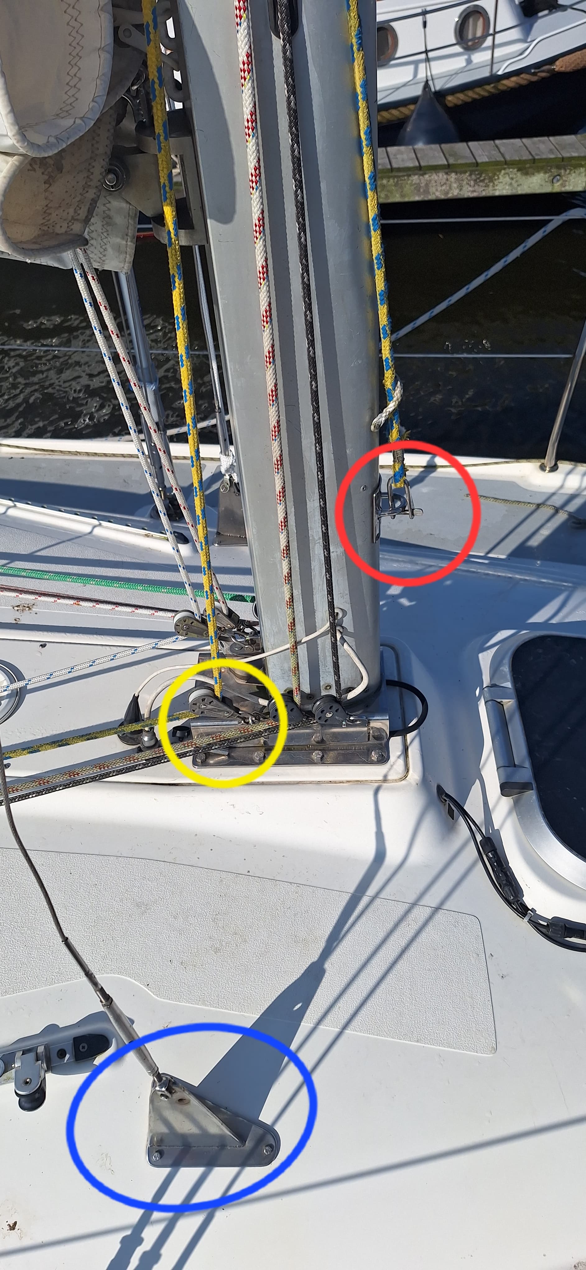

De situatie die ik op onderstaande foto heb gemarkeerd is in uitvoering anders dan op het filmpje van de andere poster. Maar het principe is het zelfde: het rood gemarkeerde deel is het oog waar in mijn geval de spinnakerboom op kan. Deze gebruik ik dan als sprenkel.
Het blauw gemarkeerde is hulp/baby verstaging, qua draaipunt in lijn met het scharnierpunt van de mast. Vanuit de voorschipzijde van de sprenkel/spiboom komt daar een spruit aan zodat de sprenkel niet kan wegkantelen. De hulpstagen staan altijd los in mijn geval behalve als de mast gestreken wordt. Dan komen ze op den duur strak om de mast in toom te houden.
Het geel gemarkeerde deel is het draaipunt van de mast. Deze is iets naar achteren geplaatst om te zorgen dat de mastvoet iets omhoog komt tijdens het strijken zodat de mast niet klem op het dek komt te zitten.
Sprenkel vastzetten aan voorstag (even zorgen dat je met bv de fokkeval de mast zekerd tegen achterover vallen) en de grootschoot of een andere vertraging tussen sprenkel en voordek.
En dan alles nog een keer goed nakijken en zakken maar.

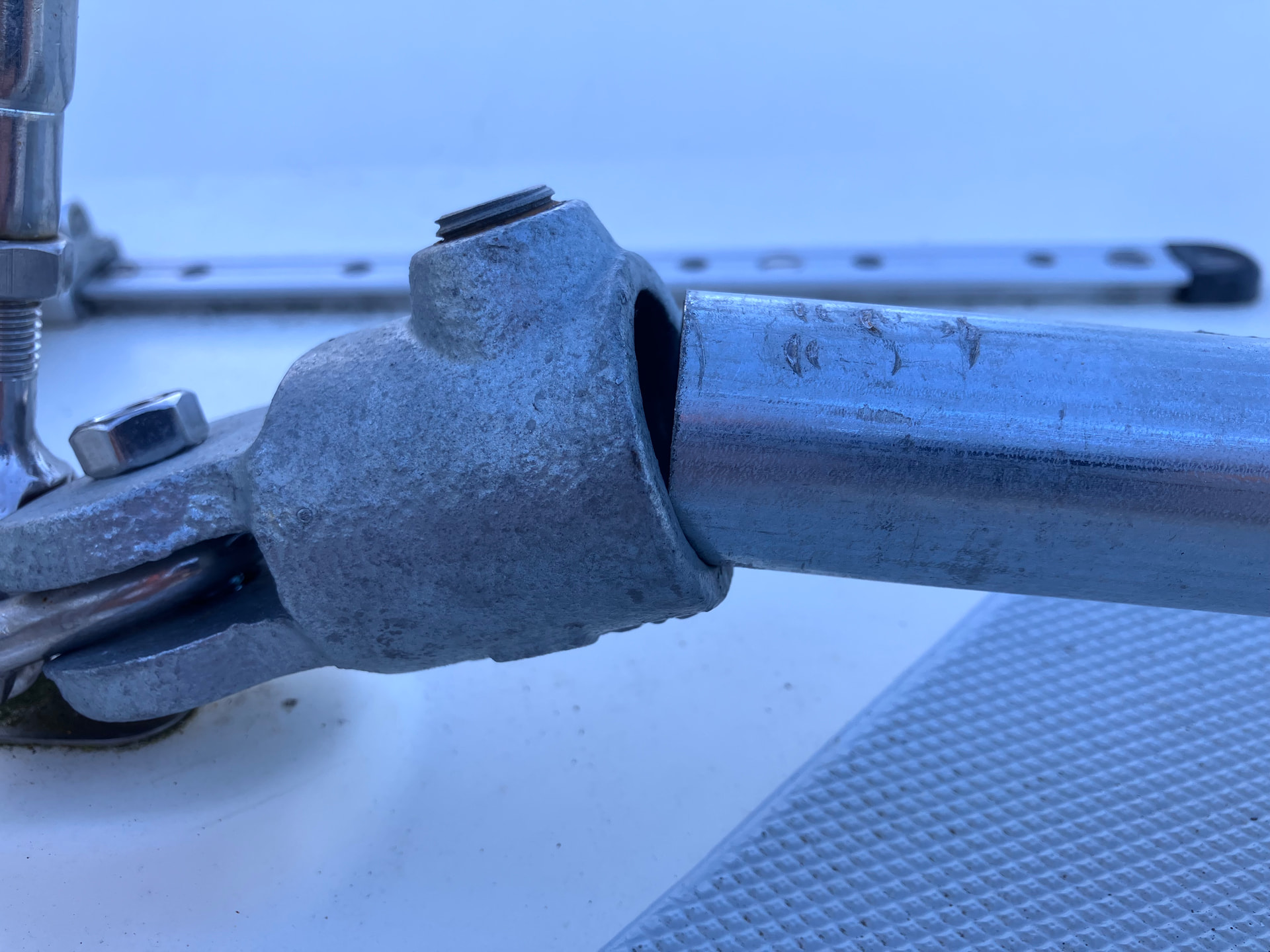

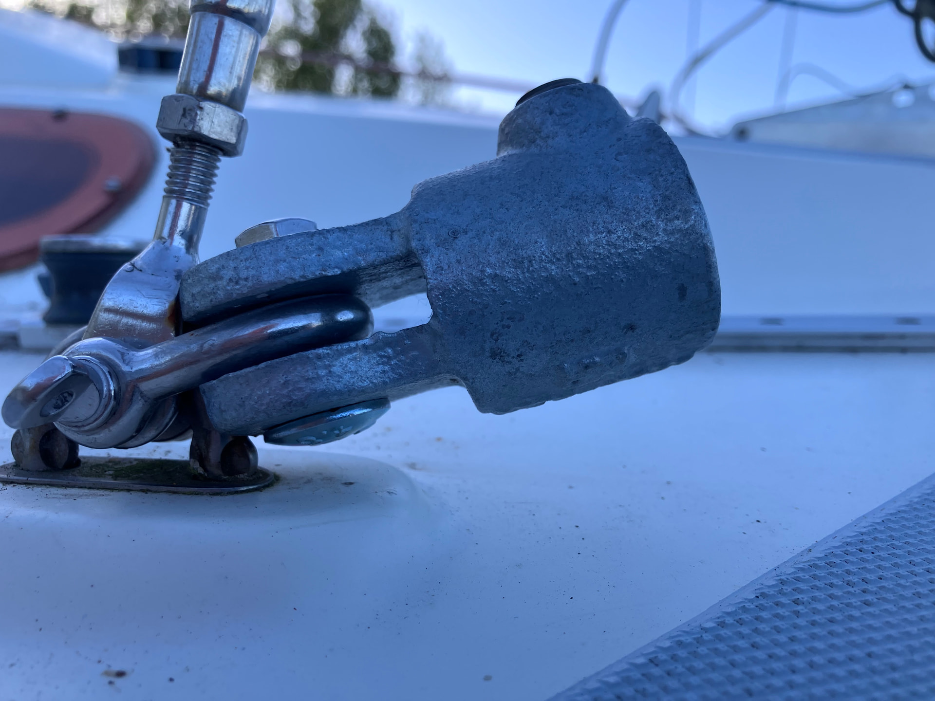

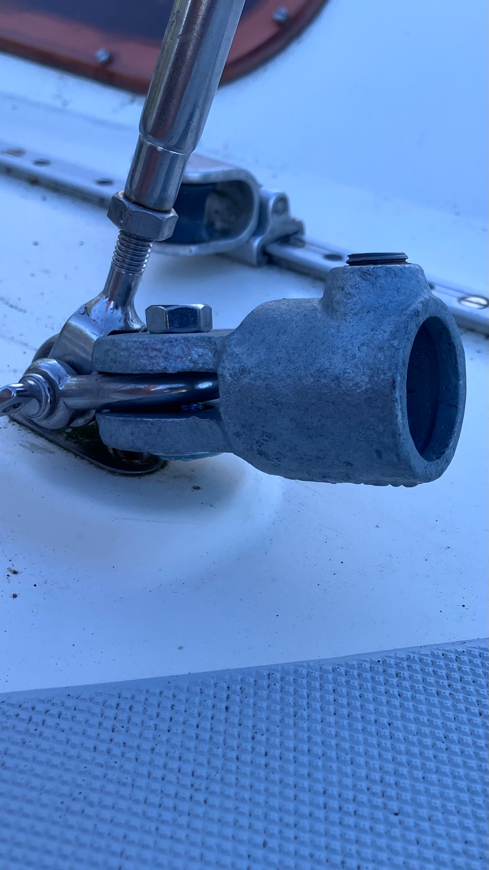

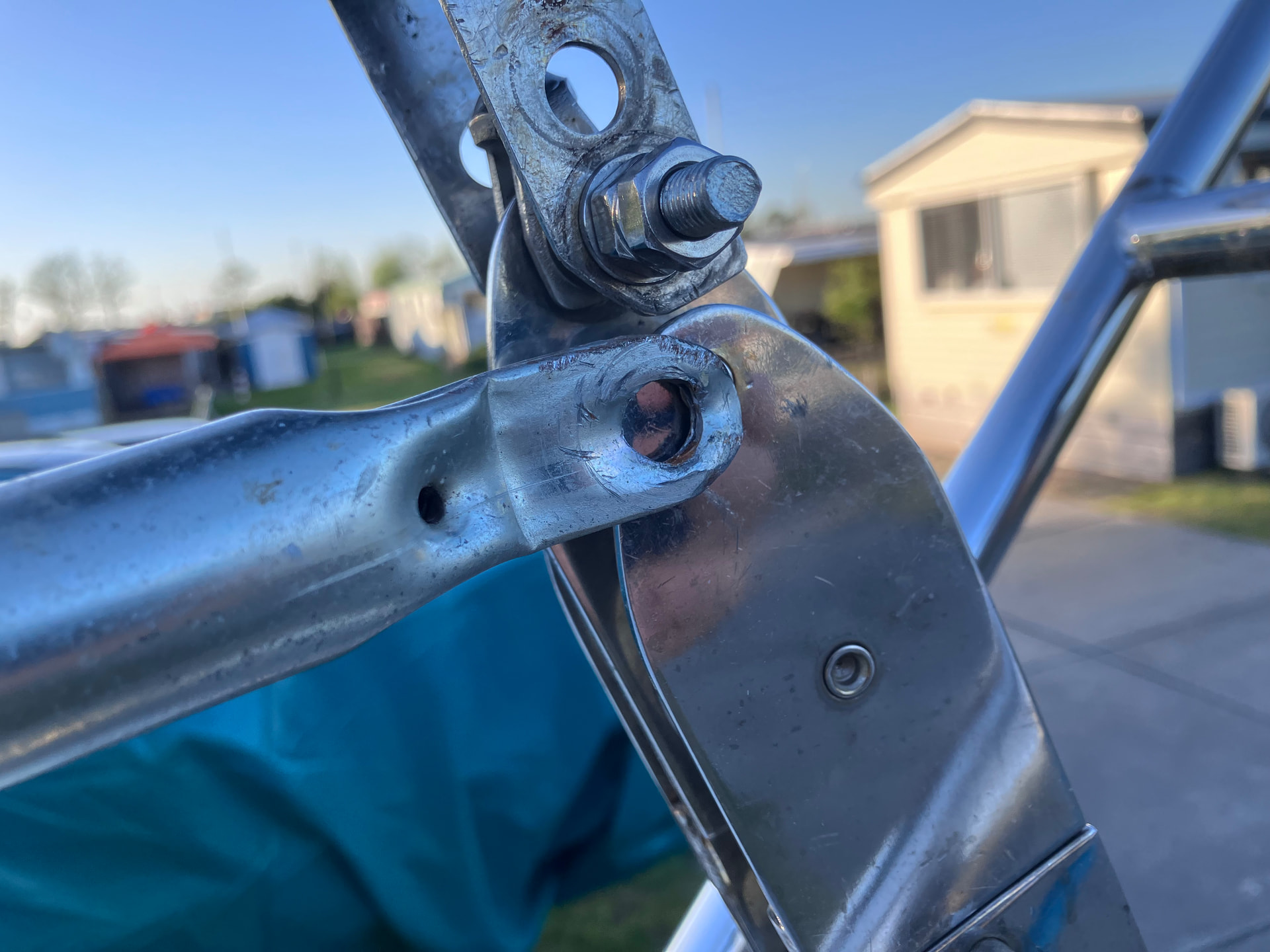

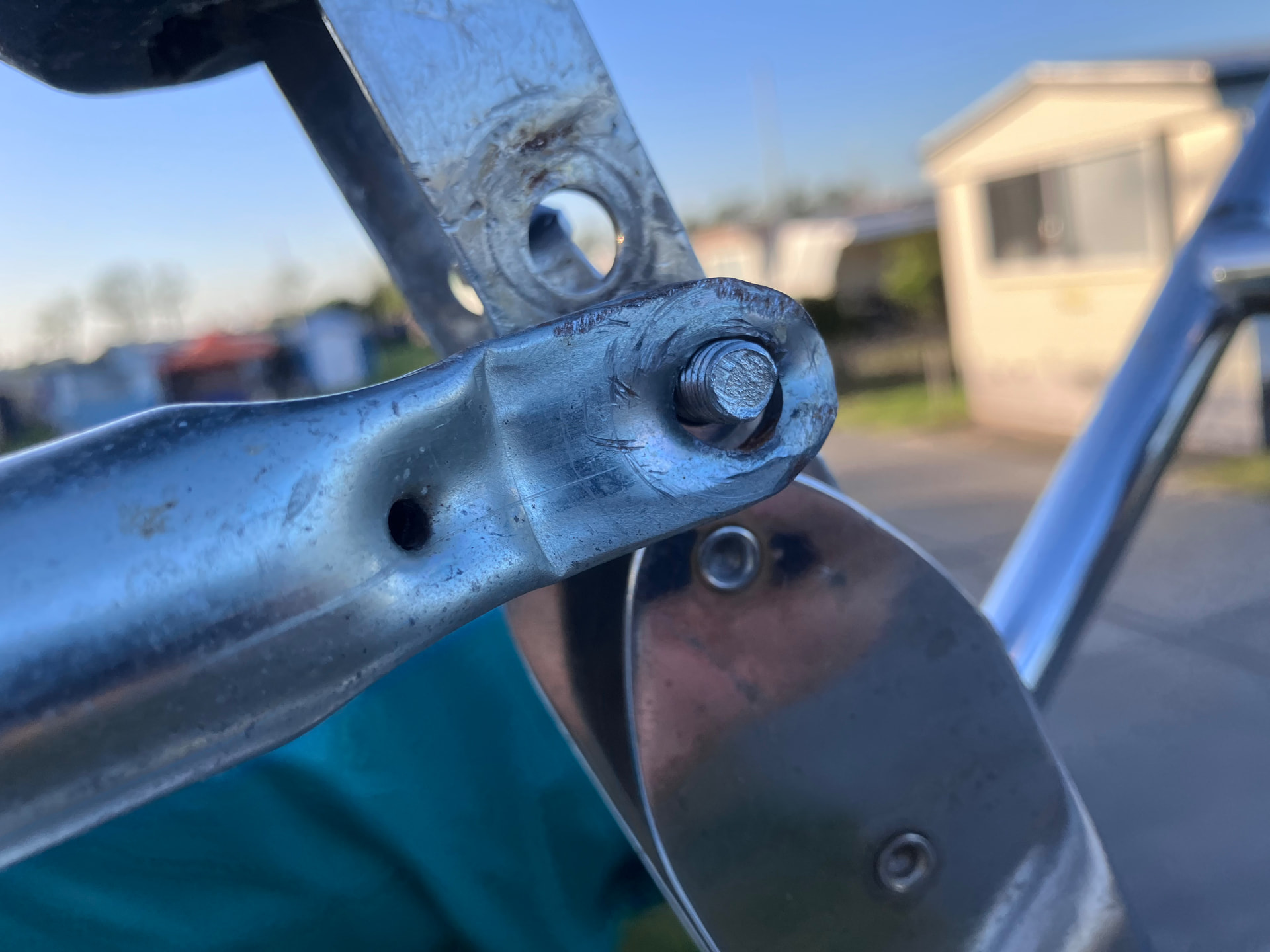

Ter verduidelijking hieronder wat close-up foto’s
Steigerbuis houder van de Gamma gebruikt en samen met stag en RVS harp gemonteerd met slotbout ( tegen beschadigen dek)
Gegalvaniseerde verwarmingsbuis rond 28 past er mooi in.
Andere uiteinden plat geslagen, ronding aan geslepen en gat voor M8 er in.
Toevallig zit mijn rolfok trommel vast met een M8 stuk draadeind, waar de buis van de sprenkel mooi op kan.
Voor mij werkt ie zo perfect :star_struck:
