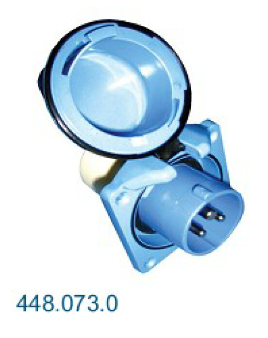

Ik heb een NC700 zonder een walstroomaansluiting. Ik overweeg om ergens een vaste aansluiting te maken met een inbouwstopcontact of contra-stekker (zie fotos onder). Maar ik twijfel over een goede locatie. In de ankerbak lijkt mij eenvoudig aansluiten en dan zit de kabel niet in de weg. In de kuip is gemakkelijker monteren maar dan zit de kabel in de weg.
Hebben jullie een walstroomaansluiting? En zo ja, waar? En bevalt die locatie?

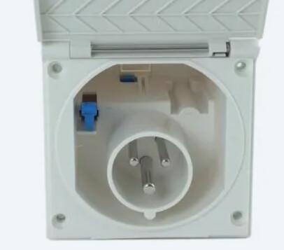

Ik heb in 2022 ook een walstroom aansluiting gemaakt. Eerst de verkeerde female variant, hoe dom…:face_with_open_eyes_and_hand_over_mouth:
Daarna heb ik deze gevonden, mooi compact. Wel redelijk prijzig. Maar goedkoper dan de Victron spullen.
Heb hem na een zoektocht weer kunnen vinden. Destijds gekocht bij Kniest €43,95.
Hij staat op pagina 127 van deze catalogus: ASA Catalogus 2017 V1.7
Tot nu toe bevalt hij goed. De dop moet wel met beleid omhoog gekiept worden. En er blijft een beetje regenwater in de dop staan.
Misschien kun je hier iets mee.

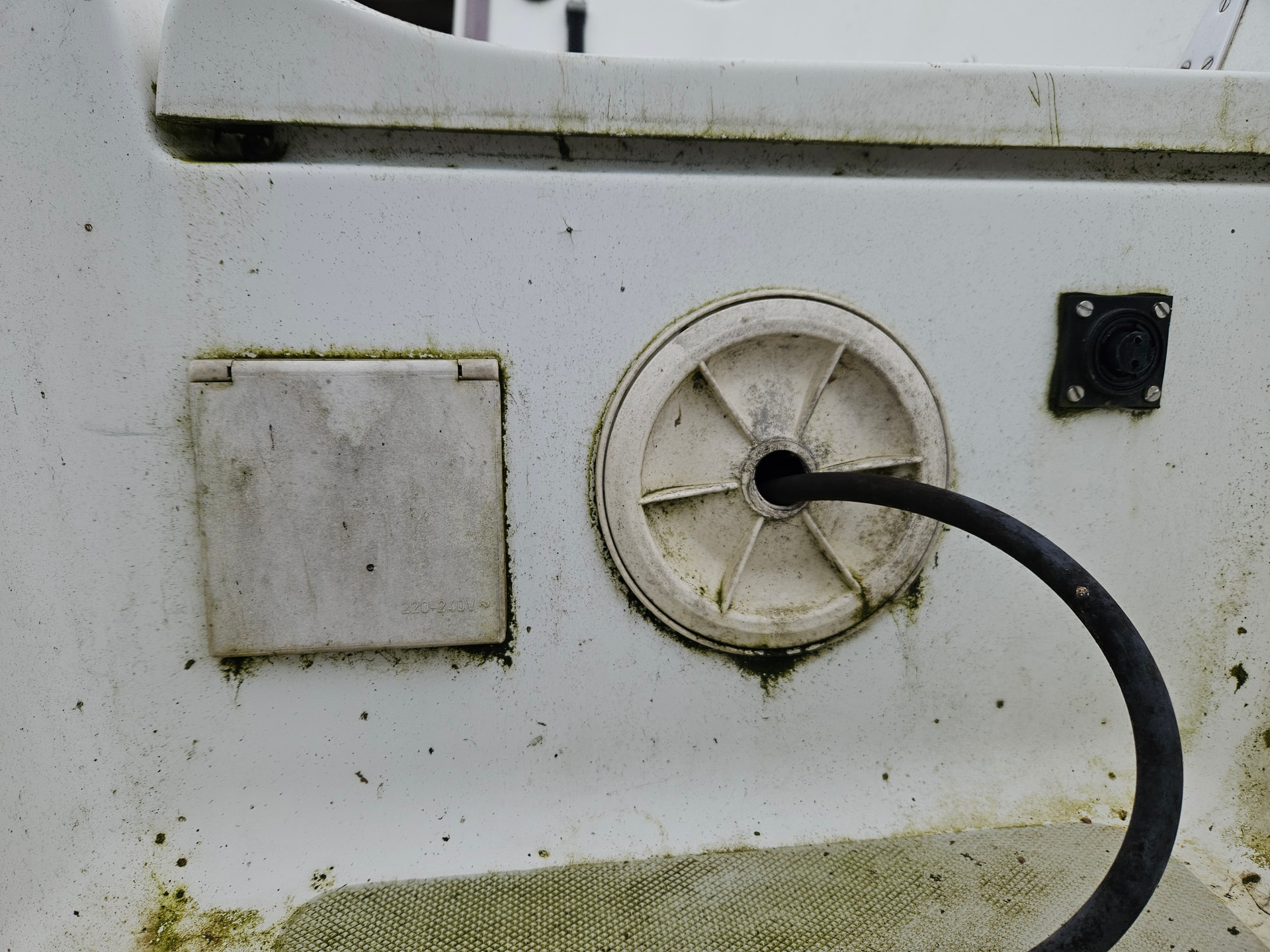

Links walstroom midden benzine rechts zonnepaneel
