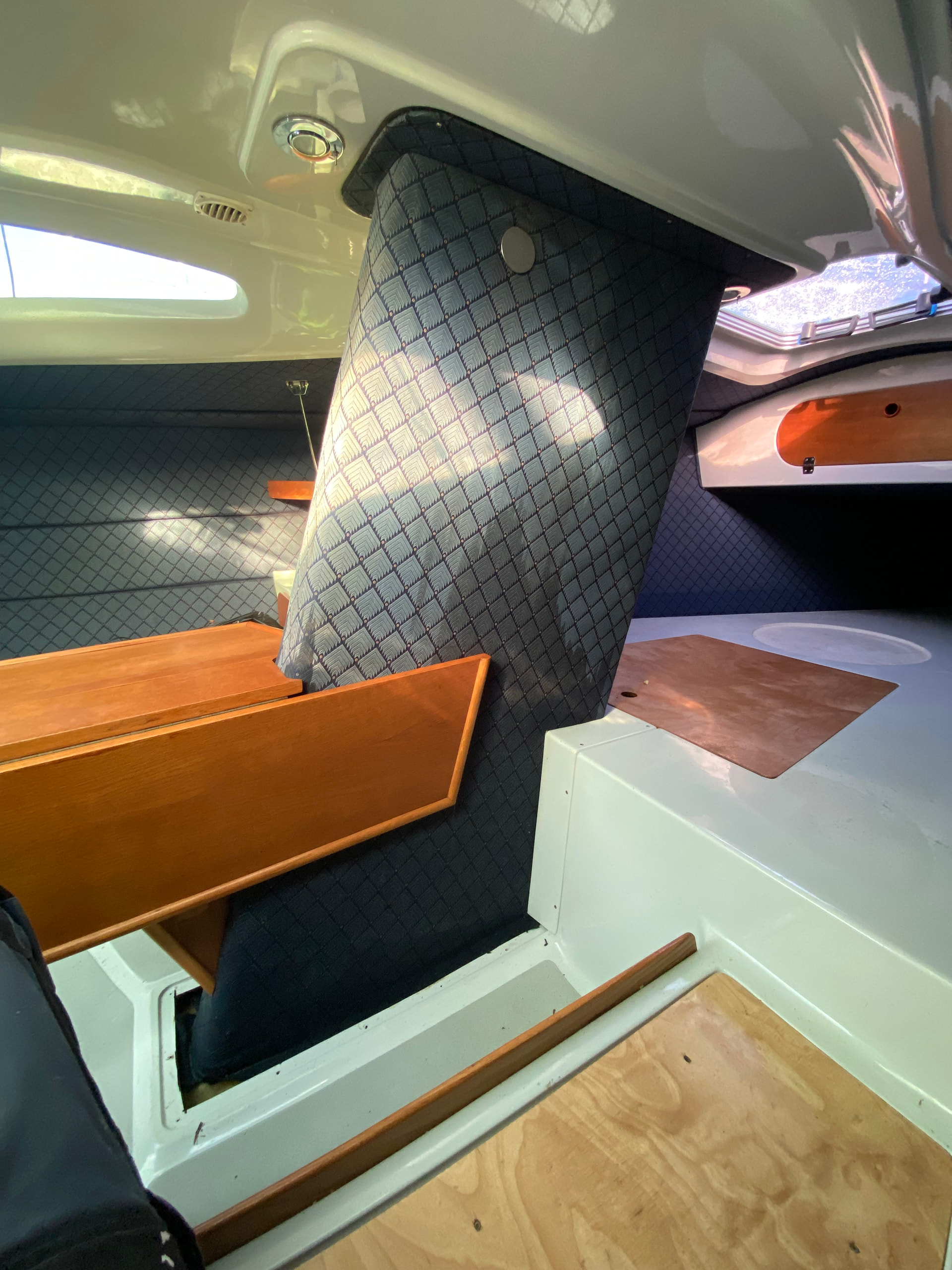

Dit is al een heel oud draadje, maar ook mijn boot heeft hier recentelijk ook last van; zie foto. :pensive_face: Hij staat momenteel op de kant, maar de bekleding onder aan de kielkast is nat, en blijft dat ook. Het kan dus geen oppervlakte water zijn want hij staat hoog en droog opgebokt. Ik lees hier dat de afvoer van de keuken een mogelijke dader is, en of misschien de openingen bij het kompas en de dieptemeter. Ook zal ik eens contact opnemen met zeilcenter Langweer, ze hebben nog steeds Clevers in de verhuur, zag ik. Ik hoop dat hun aanbod alhier nog steeds staat… :grin: Ik heb dit jaar het hemeltje opnieuw ingelijmd, het plafond eronder was kurkdroog. Ook de wanden zijn dat, ook in de bakskisten is geen druppel water te vinden. Ook heb ik de drinkwater tank verwijderd. Verder heb ik voor de winterstalling een zeiltje over de toegang en de bovenzijde van de kielkast gespannen. Ook de lieren bovenop de boot zijn daarmee afgedekt. Ik snap er niks van… Hulp wordt gewaardeerd!

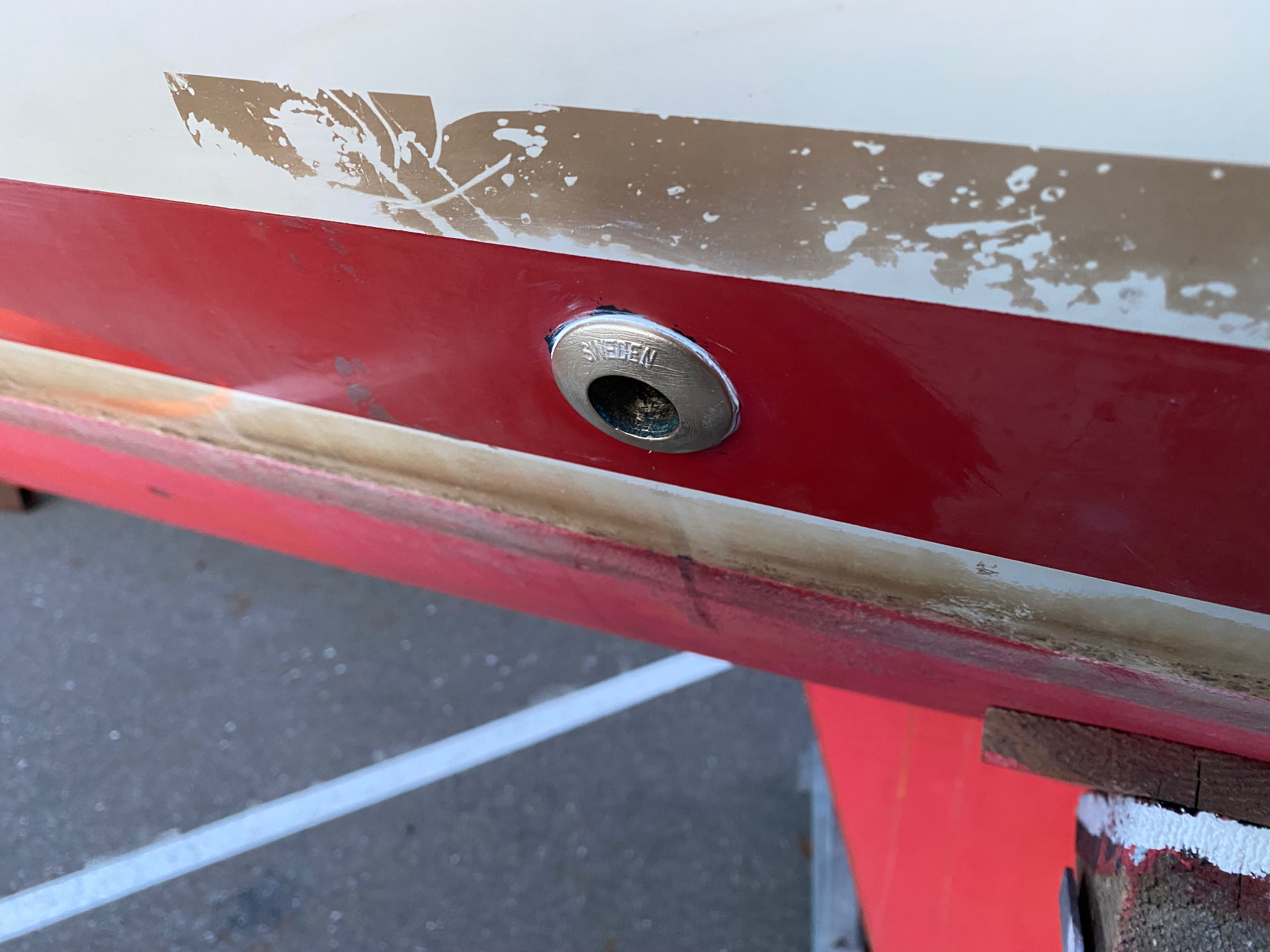

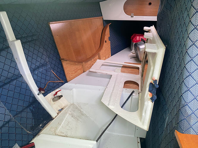

Dag Jacob, dank voor het meedenken. Het water komt echter van onderaf, en heb geen natte plekken op het matras. Dus lijkt mij het water afkomstig uit de tussenvloer. Maar het lijkt mij sowieso een goed idee de kit ter plaatse van de mastvoet te vervangen.

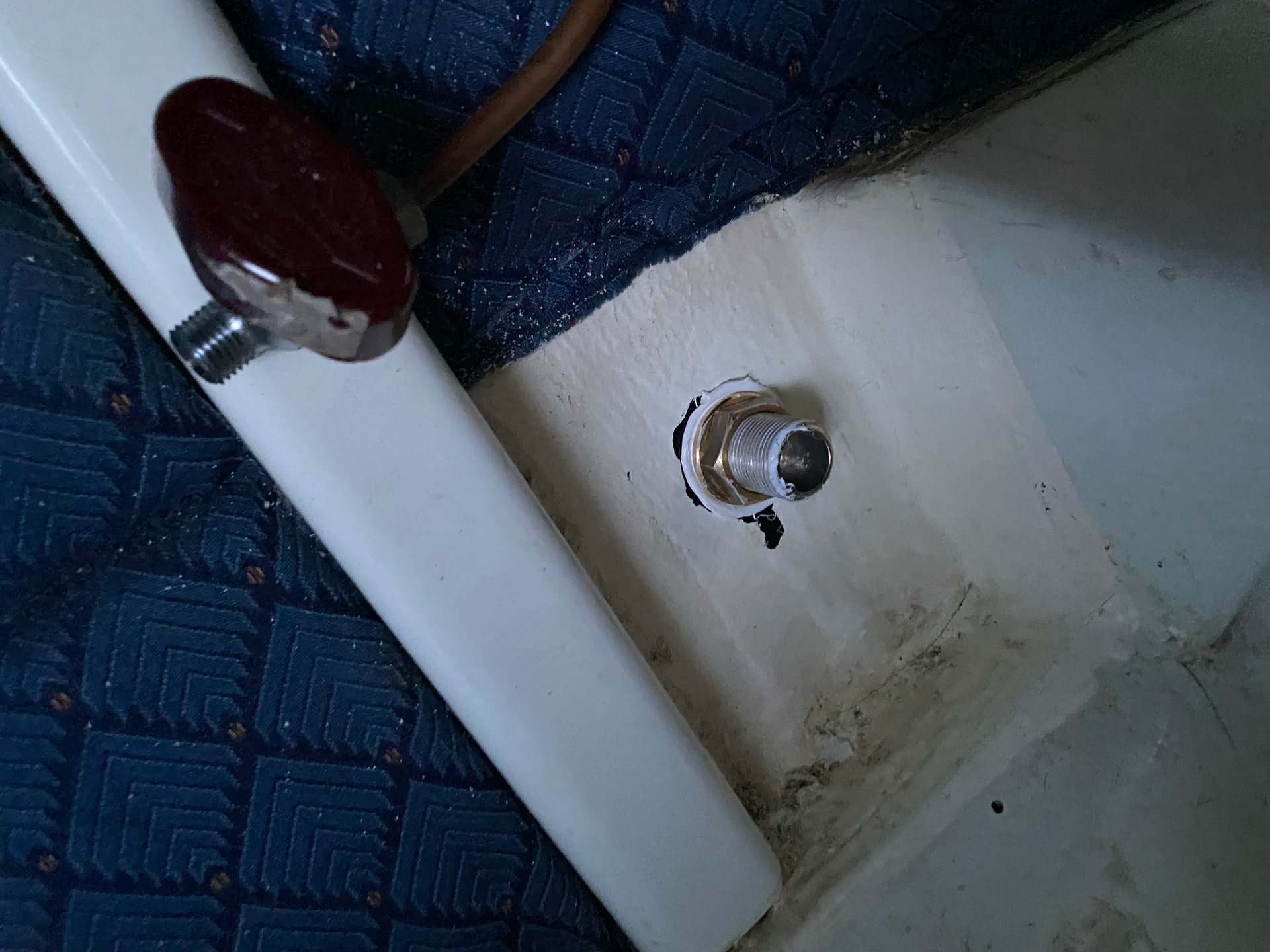

Overigens heb ik het keukentje nu verwijderd. De dader lijkt mij een lekkende afvoerslang, deze was nat en er zat nog water in. De bekleding rondom de huiddoorvoer is ook nat, het water lijkt mij een weg te hebben naar de koelkast.
Ik twijfel of ik de huiddoorvoer moet loshalen, volgens mij lekt deze niet. Volgens mij is dat een hele klus om dat ding los te halen en weer te monteren. Heeft iemand daar ervaring mee?

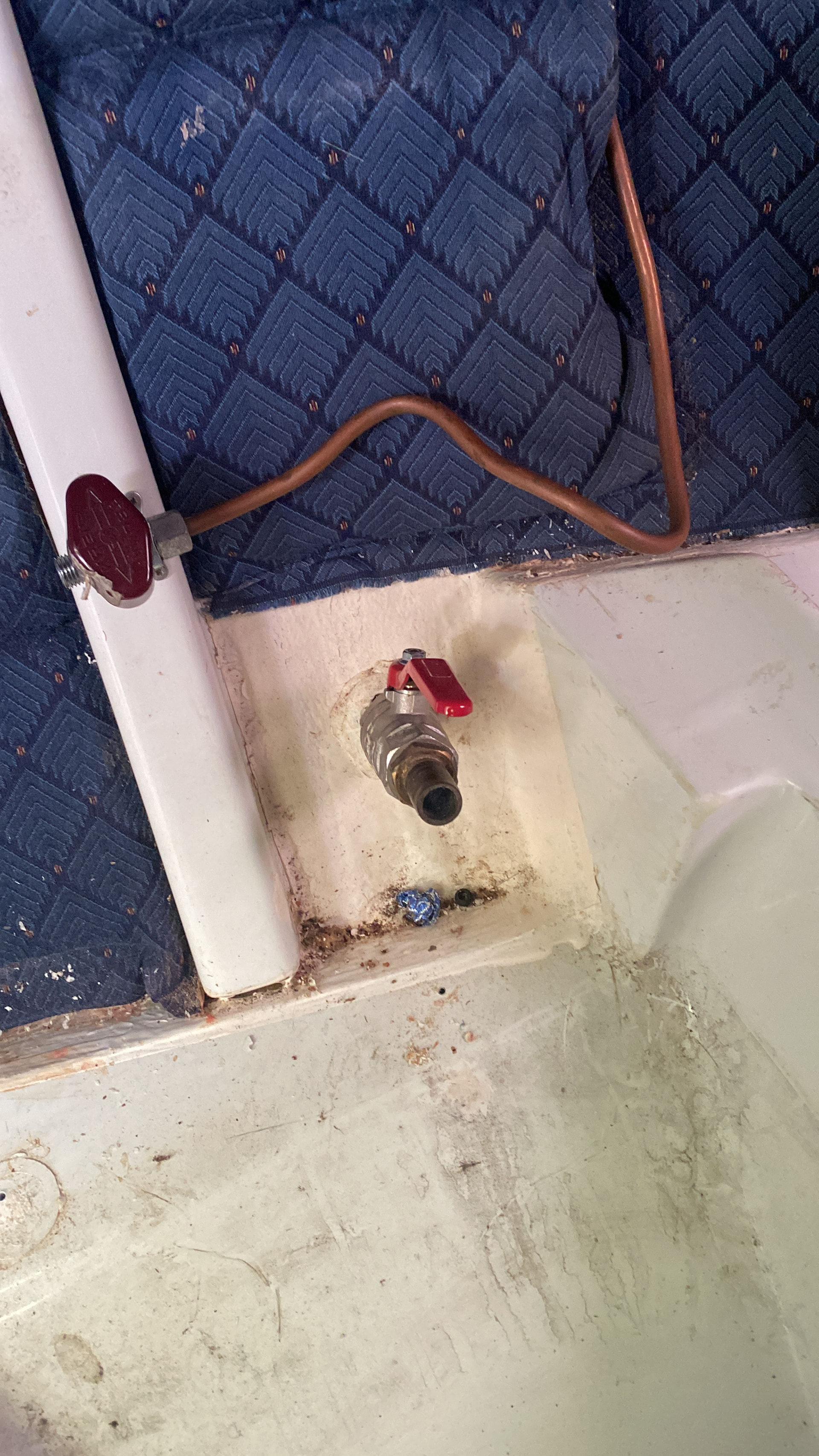

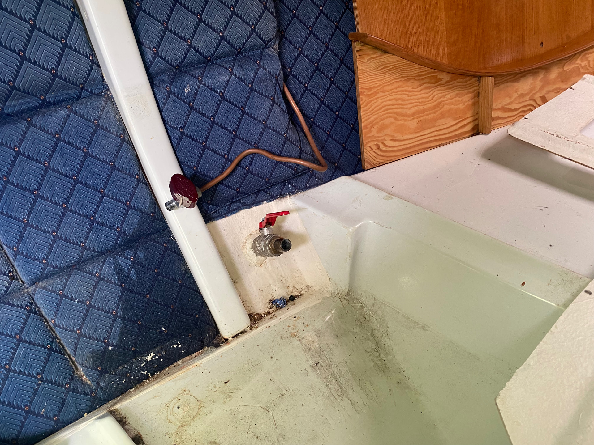

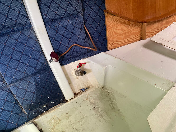

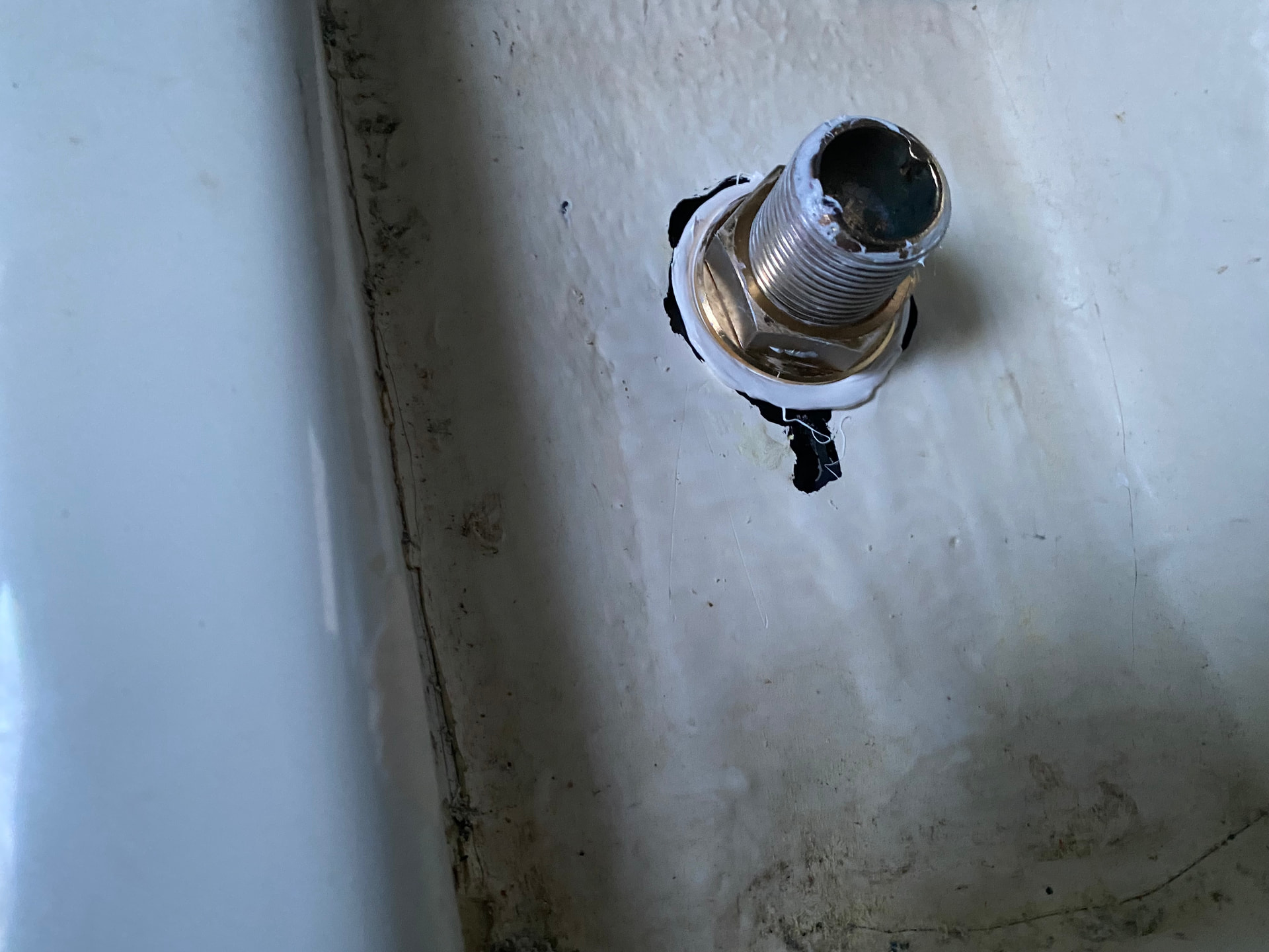

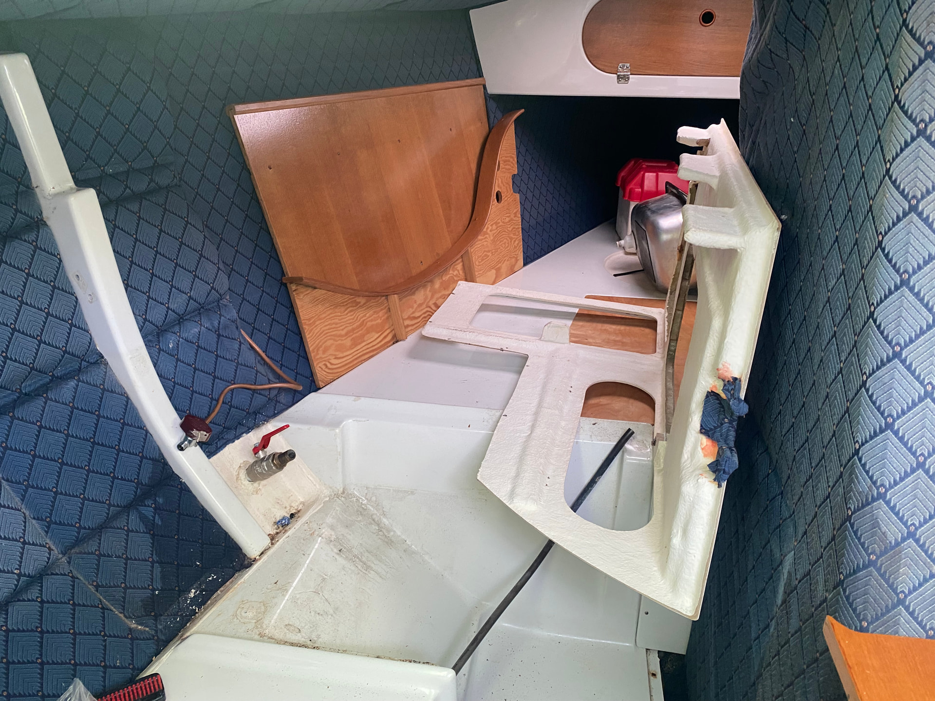

Youtube is en blijft geweldig voor dit soort projectjes. Ook heel behulpzaam is de website van Sika waar je een mooie tabel kunt vinden welke stappen je moet nemen om dit klusje te klaren. De bestaande doorvoer drukte ik er veel te gemakkelijk uit, die zat alleen met kit aan de binnenzijde (!) gemonteerd. Alles schoongemaakt en vervolgens weer teruggeplaatst. De boot blijft nu droog, dus het probleem lijkt bij deze opgelost. Voor de nieuwsgierigen onder ons een paar foto’s:

Dag Max, welkom! Door de huiddoorvoer opnieuw te kitten heb ik deze lekkage weten op te lossen. De bekleding van de kielkast is tot op heden niet meer nat geworden.
