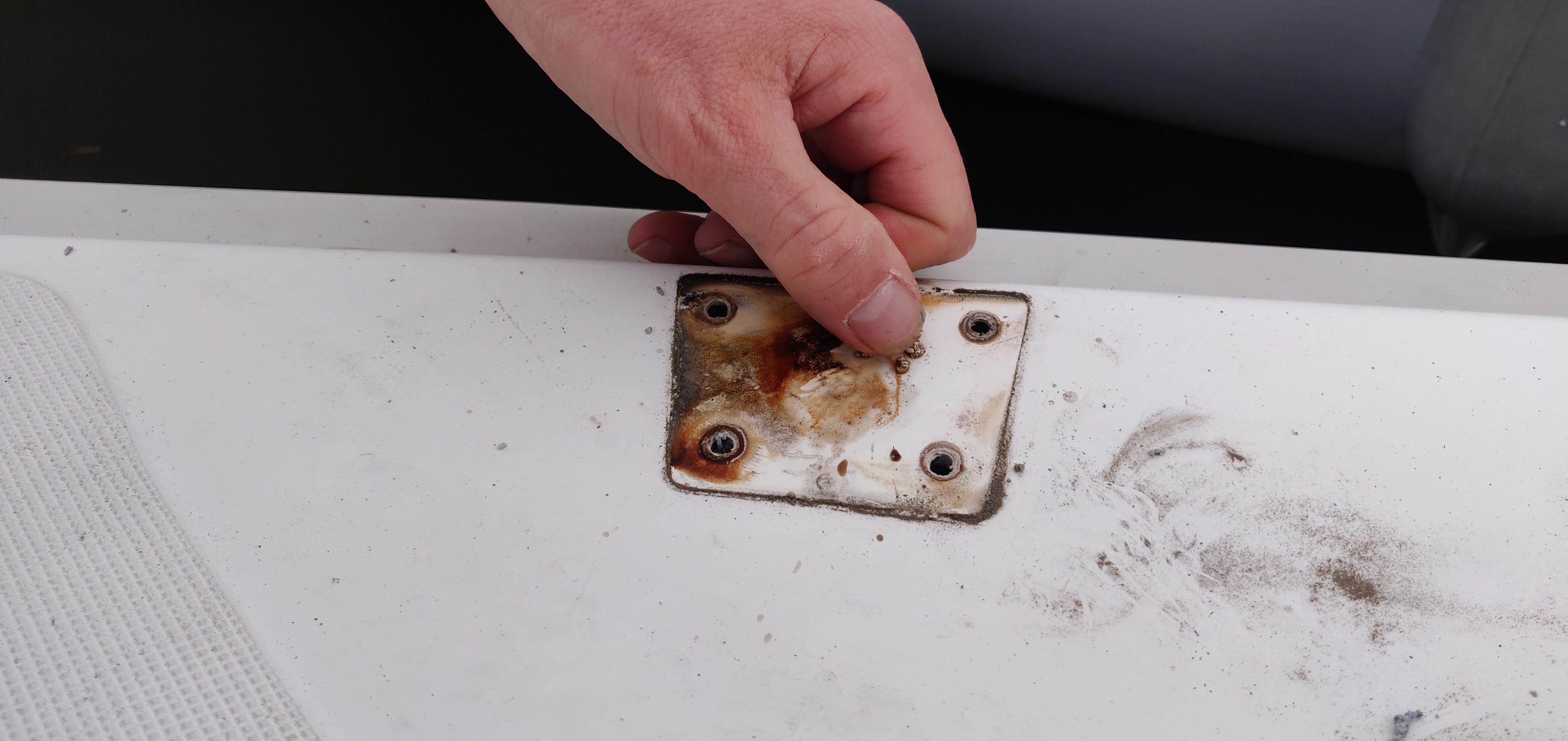

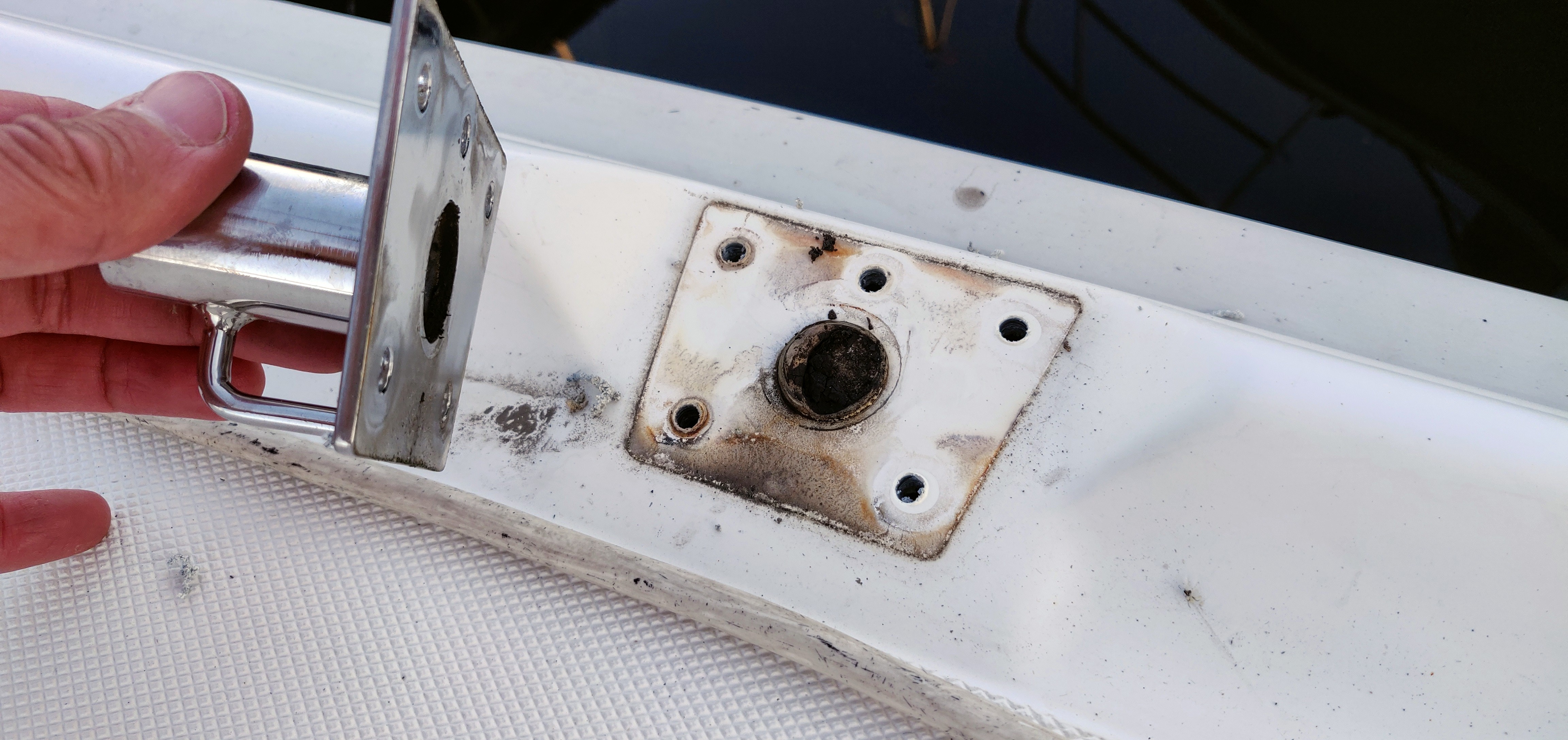

Met wat acrobatiek via het vluchtluik kon ik vanavond zelf de scepterpot demonteren.
De kit bij de drie meest rechtse gaten was nog in goede staat en helemaal wit. De twee linker schroeven lijken mij de boosdoeners.

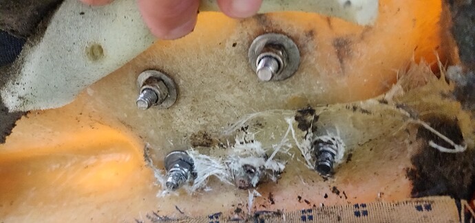

Hier de schroeven en de ringen. Vier gingen er soepel uit. Een was erg taai en moet ik vervangen. Wellicht dat ik het sowieso even met nieuwe schroeven doe. Doe ik ook wat steviger ringen want deze zijn deels verbogen.
Viel me dan wel weer mee dat de boorgaten netjes verzonken waren. Alles schoongemaakt met aceton en voor nu even ducttape erop.

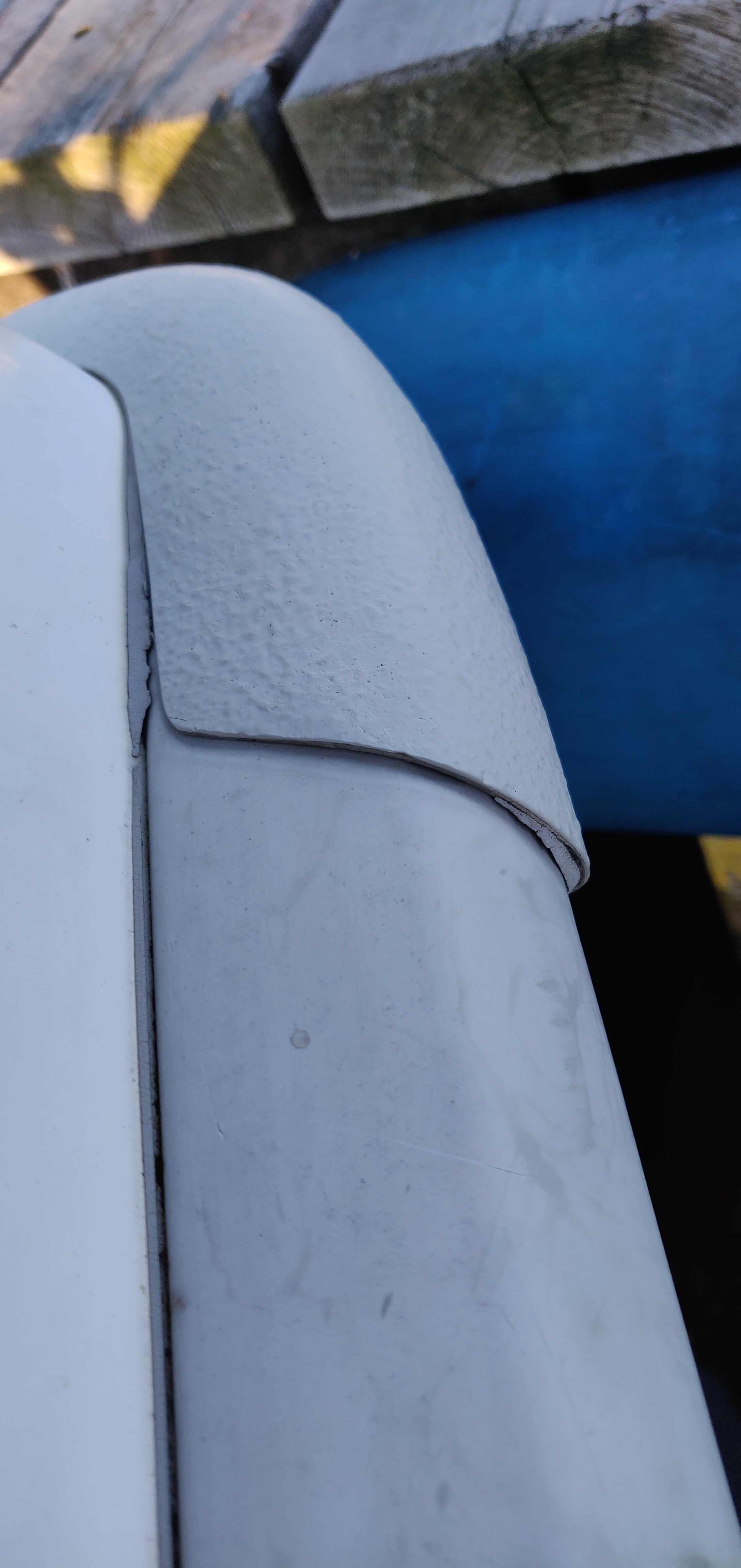

Voor de zekerheid ook even foto’s gemaakt van de stootrand voor. Ziet de kit er hier goed uit wat jullie betreft? Vocht concentreert zich namelijk helemaal voor in de punt. Het loopt weliswaar af vanaf de scepterpot maar toch. Wellicht zijn beide niet goed.
ik ken de constructie niet, het hangt ervan af hoe het dek op de romp ligt of het uitmaakt als een kitrand minder is. Bij mij is de kit bij het kajuitluik minder, maar daar loopt het water naar achteren naar het vertikale luik en dan langs de rand naar beneden. Dus dat levert niet meteen problemen op.

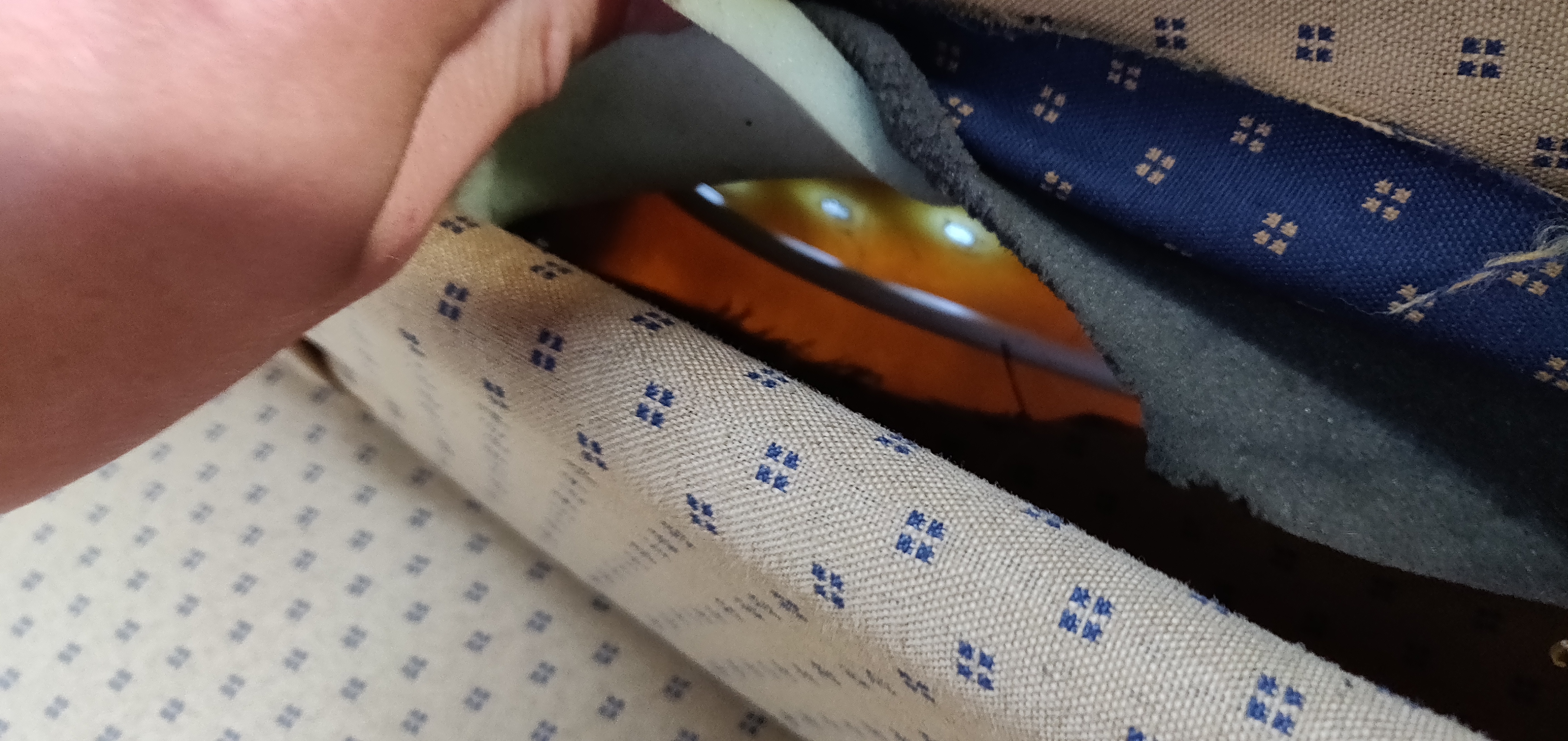

Heb je ook een foto van binnen? Hoe geraak je daar aan de moeren? Is dat die beklede rand tegen het dek die je eerst moet verwijderen?

Hierbij
Ja inderdaad via die band met bekleding. Die is buigzaam. Hij kan er vast helemaal vanaf maar met een paar banden los (schroeven zitten onder lintjes) kom ik er ook goed bij.
Antiseize ga ik er ook op doen aan de binnenkant van de moer en alles nieuw.

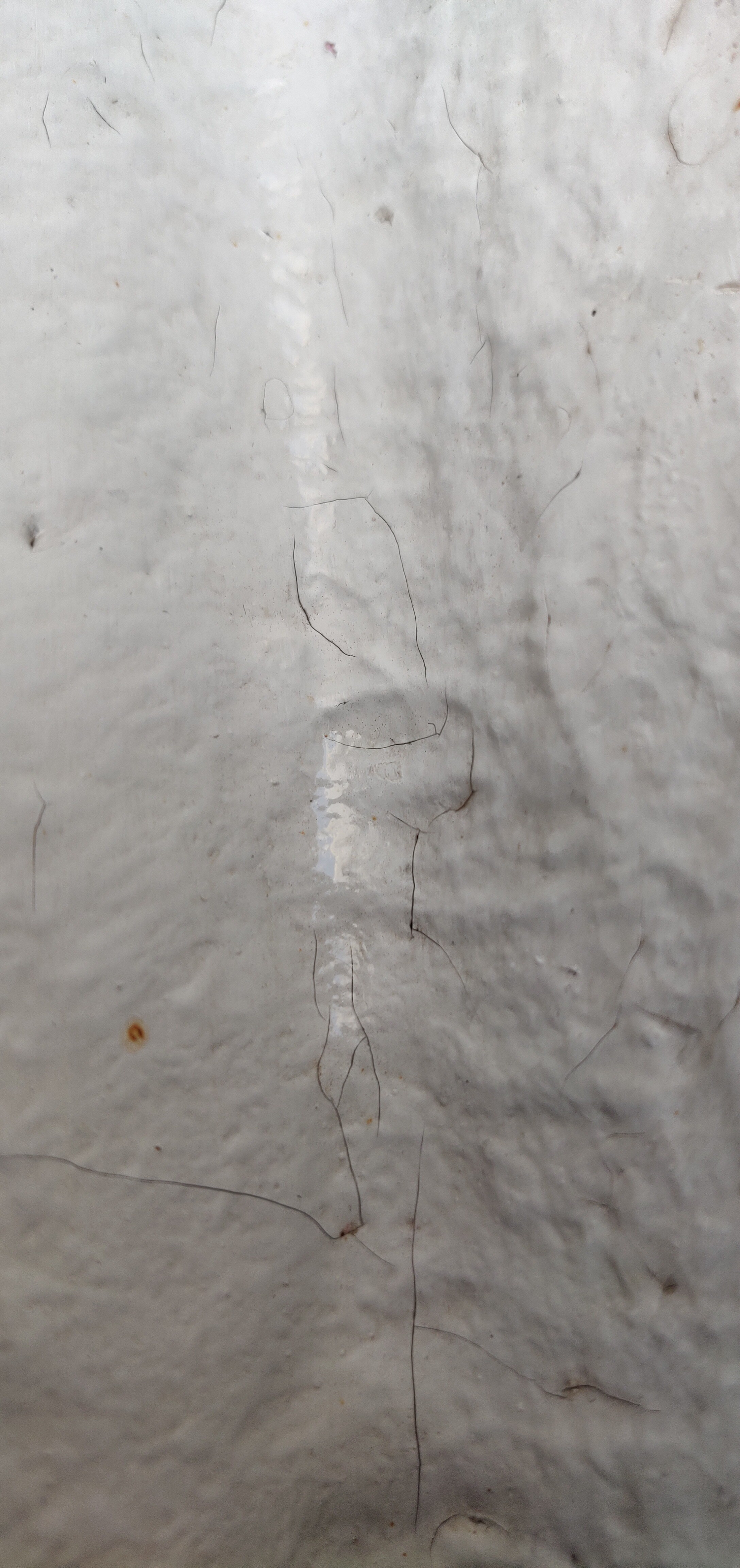

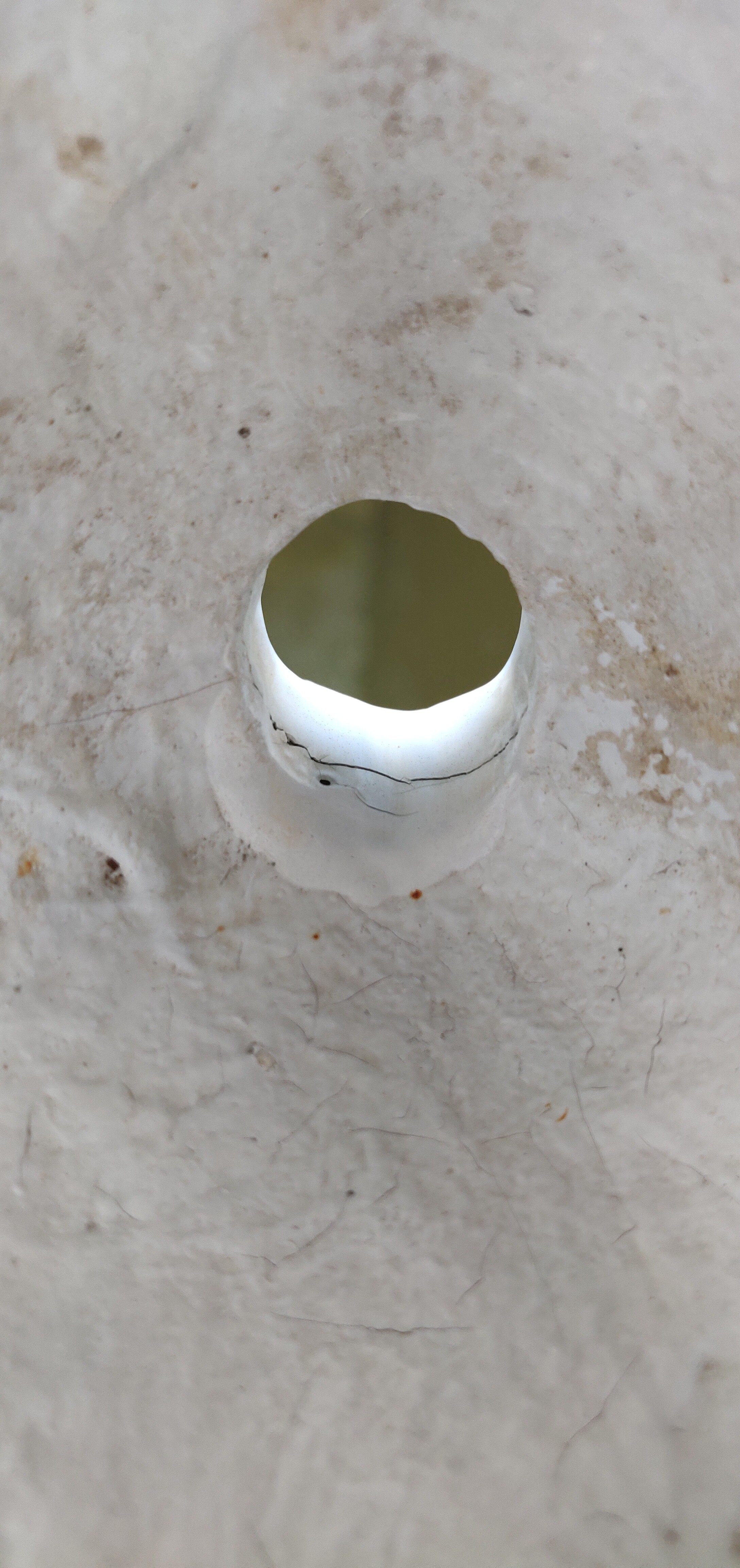

Helaas de punt van het vooronder toch weer aardig nat. Doordat ik kort na de buien ben gaan kijken nu beter kunnen voelen waar het vandaan komt, de ankerbak.

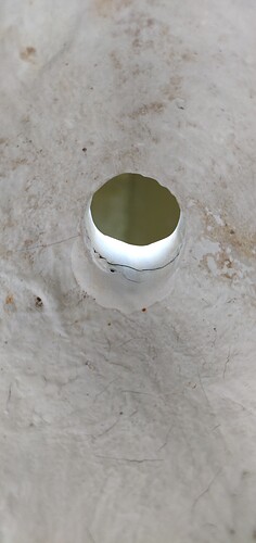

De bak schoon en droog gemaakt en met een bekertje water langs de rand van het luik gekeken hoe het inwatert. Kon het spoor nu volgen en ik zie dat er toch een klein laagje in een geultje blijft staan waar er barstjes zitten.
Giet je wat meer dan loost dat netjes vooruit door het gat. Bij dat gat zie ik ook een barst die ik niet vertrouw.

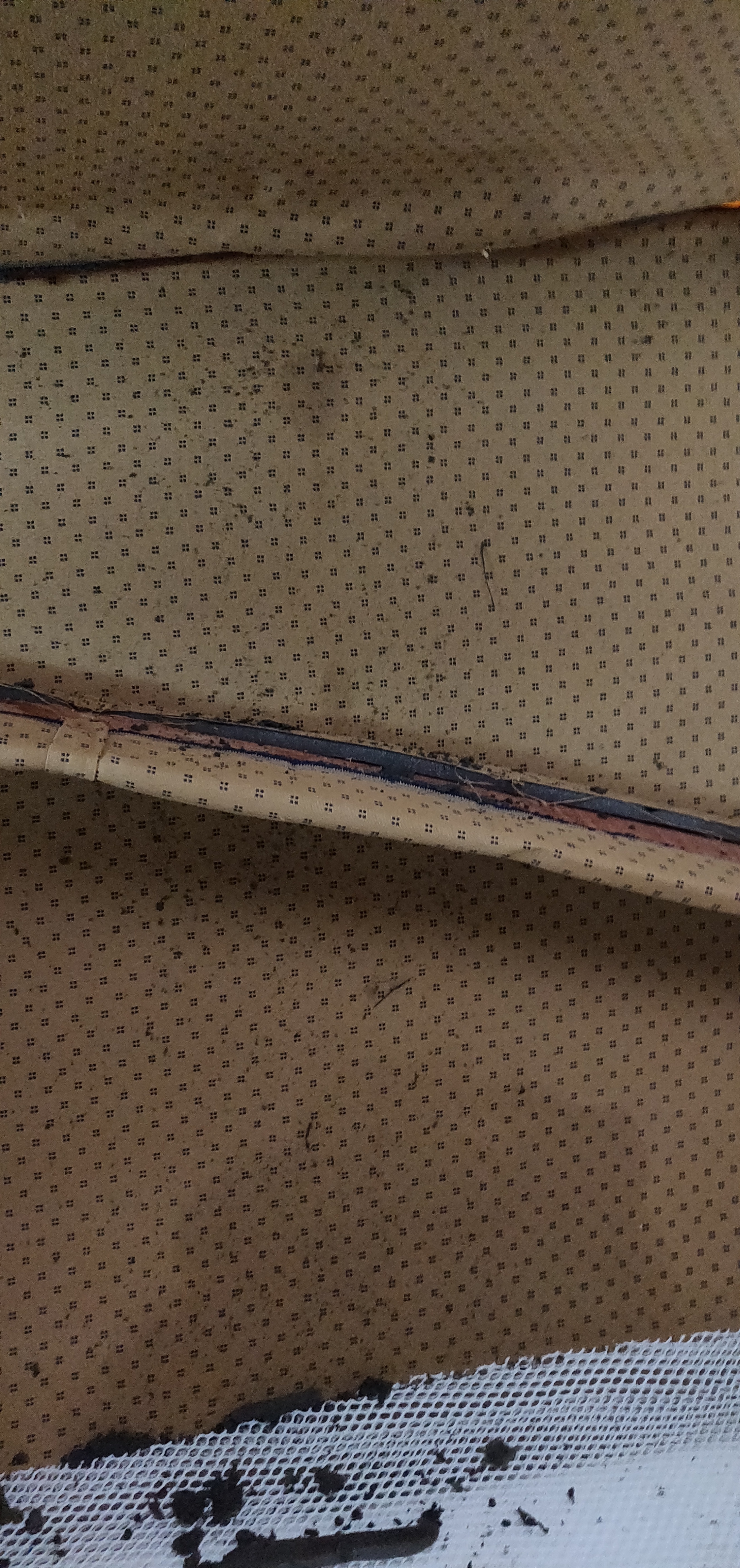

The saga continues. Ben maar eens tijdens een flinke regenbui op onderzoek gegaan. Mijn mooie ducttape oplossing deed niet veel meer. Het zat los en veel water eronder.
Binnen weer nat met het water onder in de punt zich ophopend. Maar het gekke was dat ik ondanks aanhoudende regen geen actief nat lek kon voelen onder de ankerbak. Het plafonnetje achter het kastje was wel vochtig maar relatief droog. Op het vloertje was het echter echt nat.

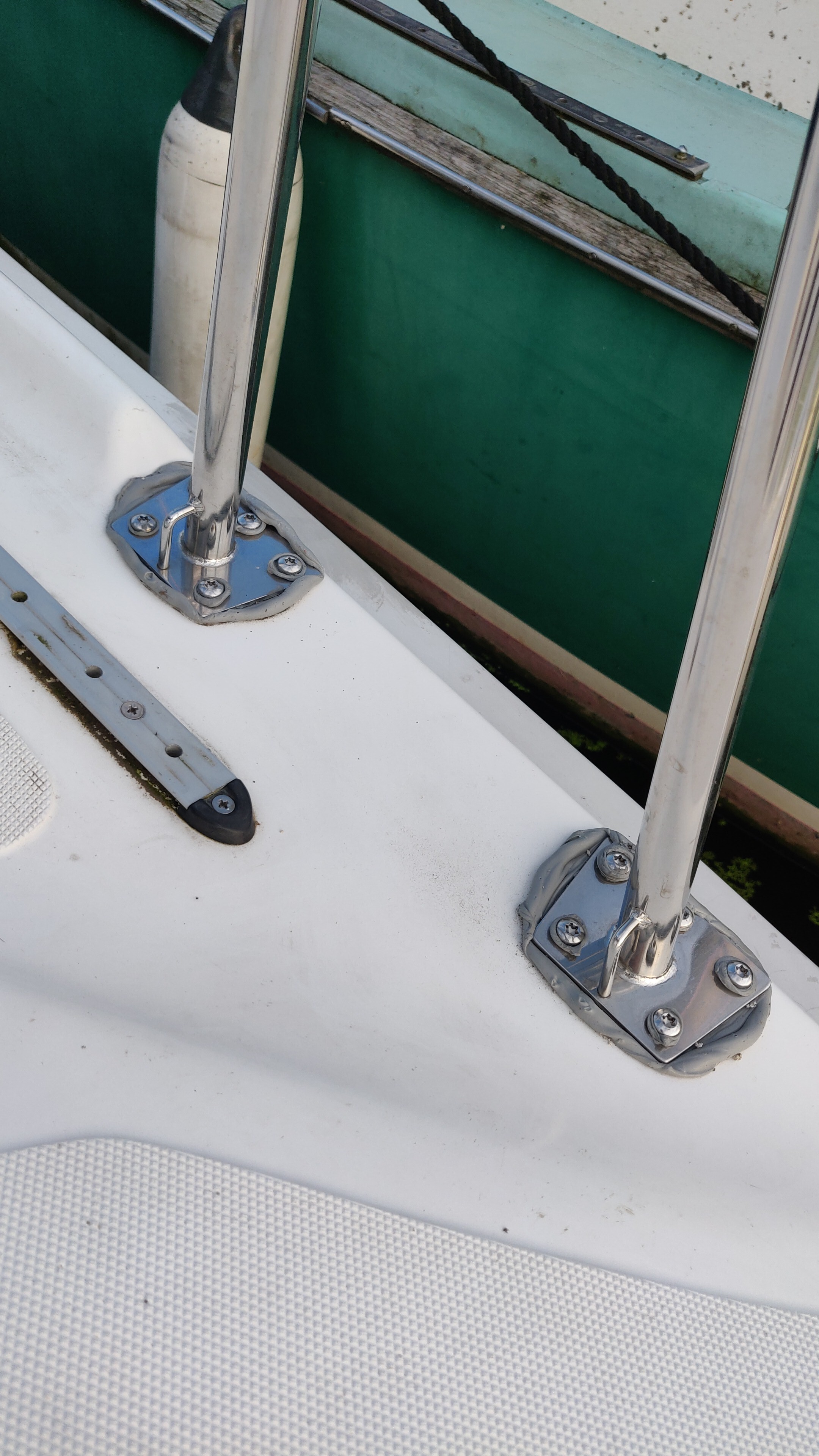

Vervolgens maar eens de bakboord scepterpotten controleren en die hele afwerkstrook aan de kant getrokken. Exact dezelfde scepterpot aan die kant hartstikke leuk en die strook lijdt het inderdaad naar voren toe. Die plank was vochtig en met waterpas gekeken en het loopt inderdaad naar voren toe af. vanaf die scepterpot. Andere scepterpotten blijken soms droog en soms een klein beetje vochtig overigens.

Nu met de plank los migreert het water dus niet meer naar voren en zie je wat er gebeurt. Van een nachtje flink doorregent komt er toch echt wat naar binnen.

Alles eraf behalve de pot die ik al had gedaan. Eigenlijk geen een meer helemaal goed. Echt lek waren de voorste aan twee kanten. Maar de anderen ook nattig van onder bij nadere inspectie. Maar een echt goed en droog.
