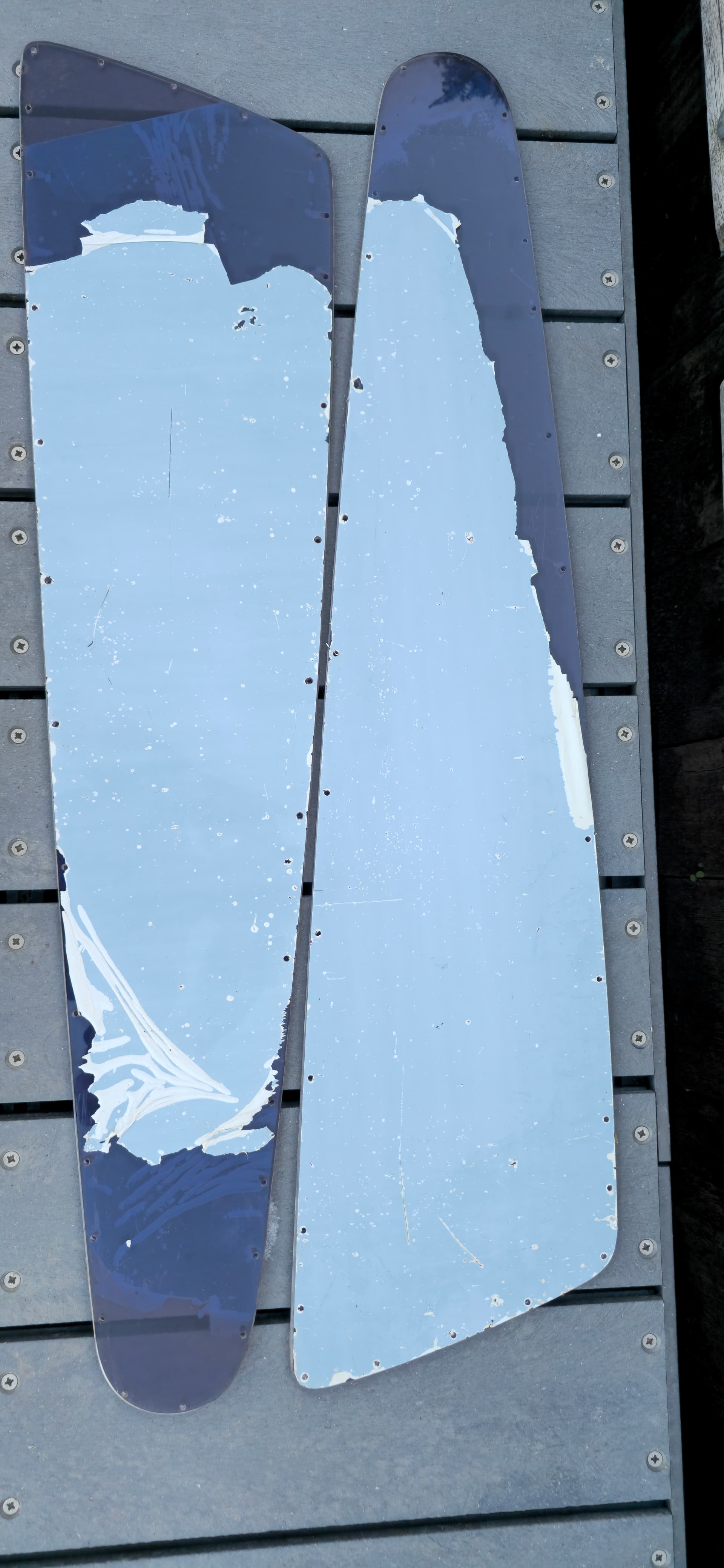

Ik heb een set kajuitramen gekocht van een verhuurbedrijf. Ze passen helaas niet op mijn Clever 23 uit '95. Volgens mij zijn ze voor het nieuwere model. Wie wil ze overnemen?
Ik wil je plezier niet bederven, maar bij elke boot lijken de ramen gaten op andere plekken te hebben (is mijn ervaring) Al is het makkelijk om nieuwe gaten in je boot te maken (als je de oude hebt gedicht)
