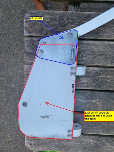

Is roer van alu of rvs?
Is dit (het grootste deel bedoel ik dan) alu of RVS?
Ik weet dat waar de helmstok in gaat RVS is, maar gaat dus om het andere blad
Ik weet het antwoord niet. Maar je kunt het waarschijnlijk gemakkelijk even nawegen als je hier geen antwoord krijgt. RVS is nogal wat zwaarder dan aluminium (zeker platen van 6mm dik zal je dat zien).
Ter info: ik heb zelf een NC700 en daar is het geheel van RVS.
Die onderste plaat is bij mij van aluminium
Onderdompelen in water, volume bepalen. Plaat daarna wegen. Vervolgens de dichtheid bepalen door de massa te delen door het volume. Op internet even de dichtheden van rvs en alu opzoeken.
