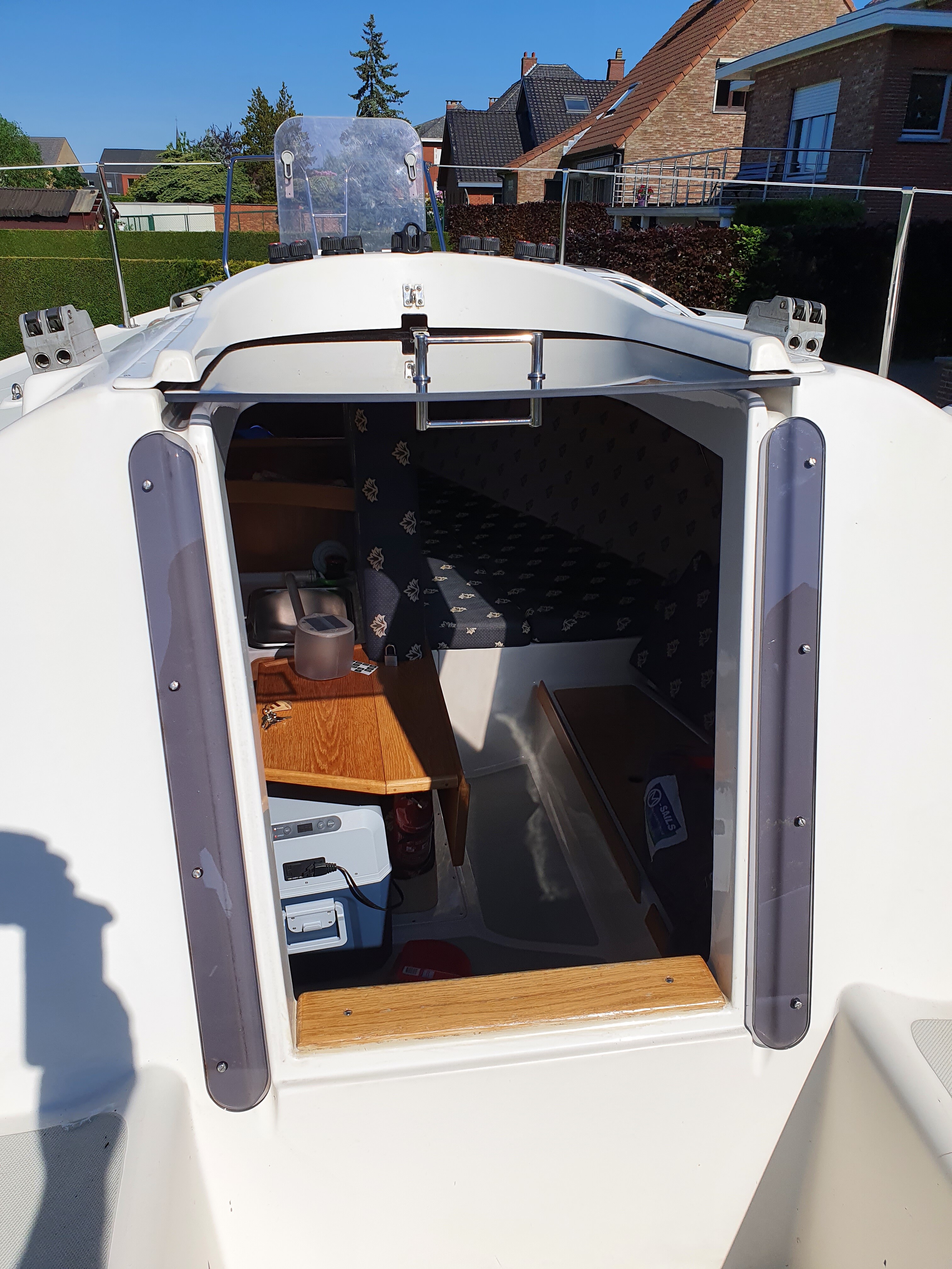

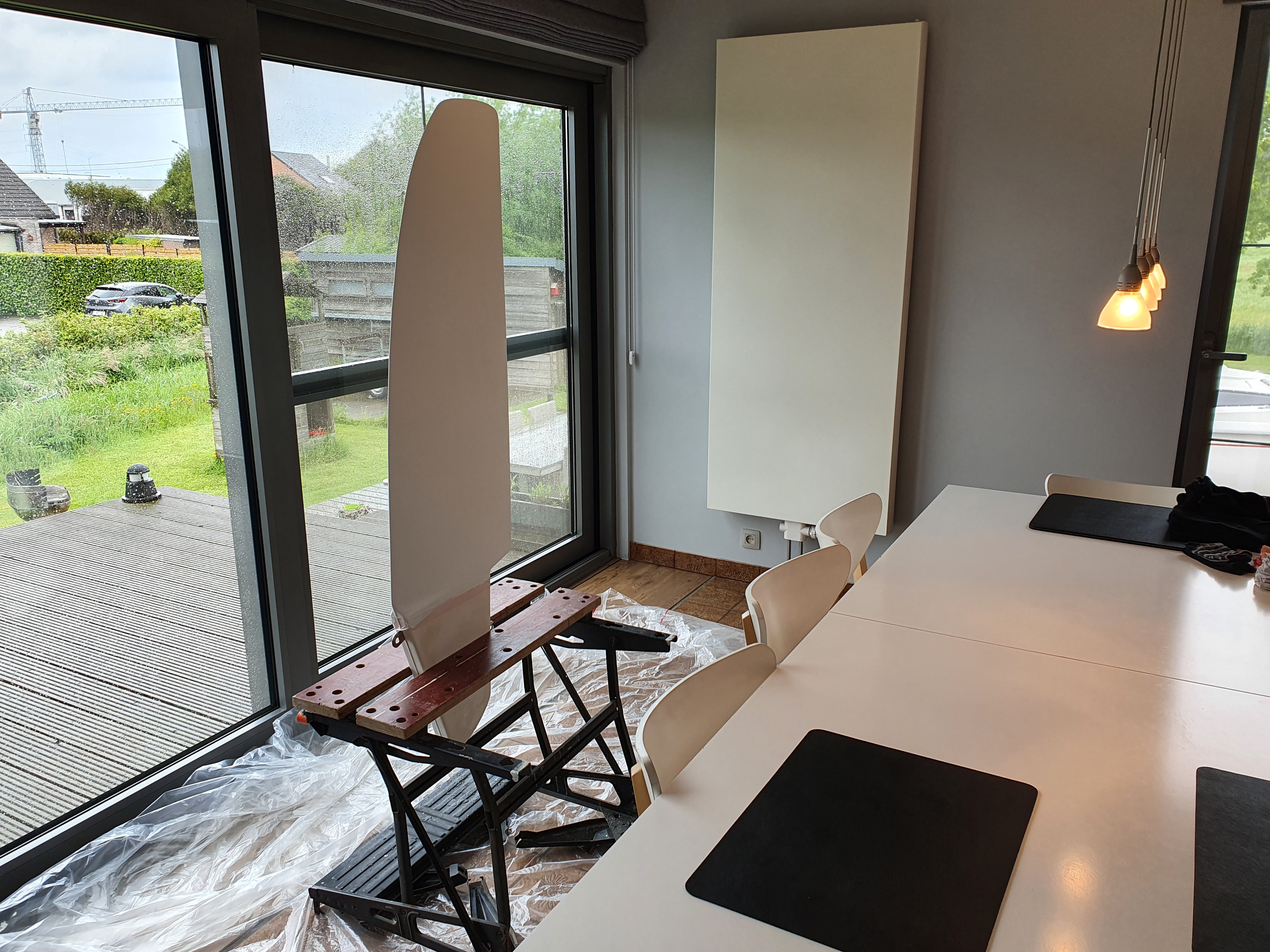

Zowel de schuif als de geleiders en het verticale schot zijn vervangen door nieuwe 8mm polycarbonaatplaat. Met de hulp van een lokaal werkplaats op maat gefreesd op de cnc. Wat ziet dit er nog mooi onbekrast uit.
Interessant om weten. Die polycarbonaatplaat kan je gewoon mooi afwerken met steeds fijner schuurpapier. Wil je de randen glanzend? Even met de gasbrander langs gaan en alles vloeit mooi terug in elkaar. Interesse in de CAD-files? Stuur even een berichtje.

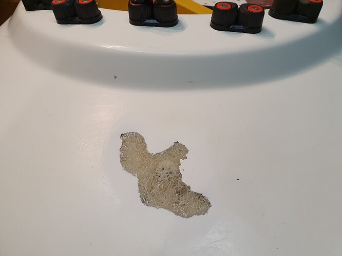

Tijdens de werken aan de garage kwam bovendien een slechte plek in de gelcoat (en later het laminaat) naar boven. Die hebben we dus ook maar in één beweging mee weg gewerkt.

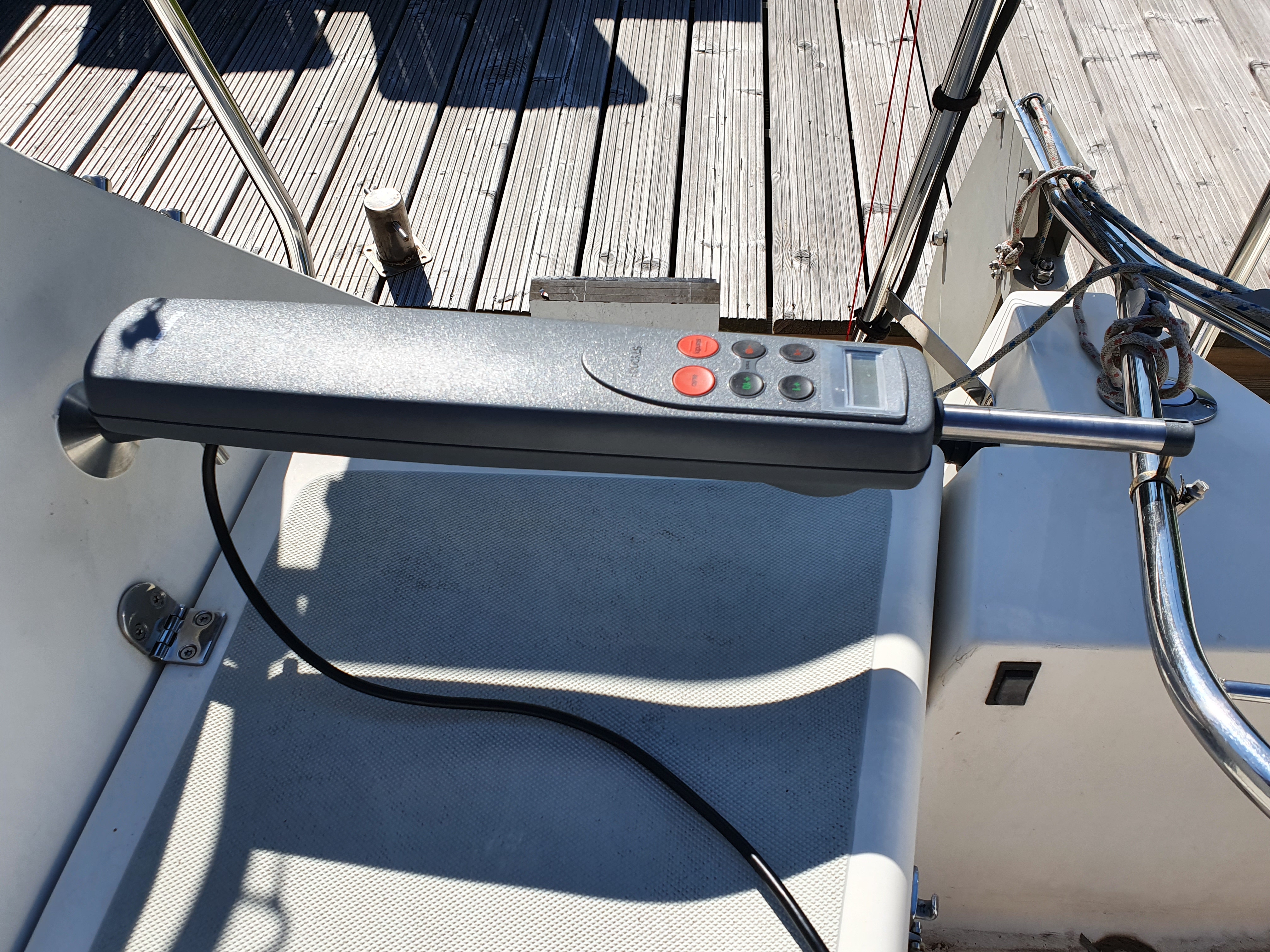

Om alleen te kunnen varen tikte ik eind 2020 een “james” op de kop. Al kwamen vandaag mijn dochters er achter dat hij Ray noemt. Maar deze automatisch piloot diende ook gemo,teerd te worden en dat liefst zonder gaten te boren in de romp.
En ook dat is gelukt. Ik heb een inox flens tegen de rugleuning van de bakskist gekleefd. Daarop heeft zoonlief een koppelstuk op maat gemaakt. Op de originele druppelvormige inox helmstok heb ik het pinnetje gemondeerd via een “darmklem” waarop het pinnetje is vastgelast. En nu testen maar. -

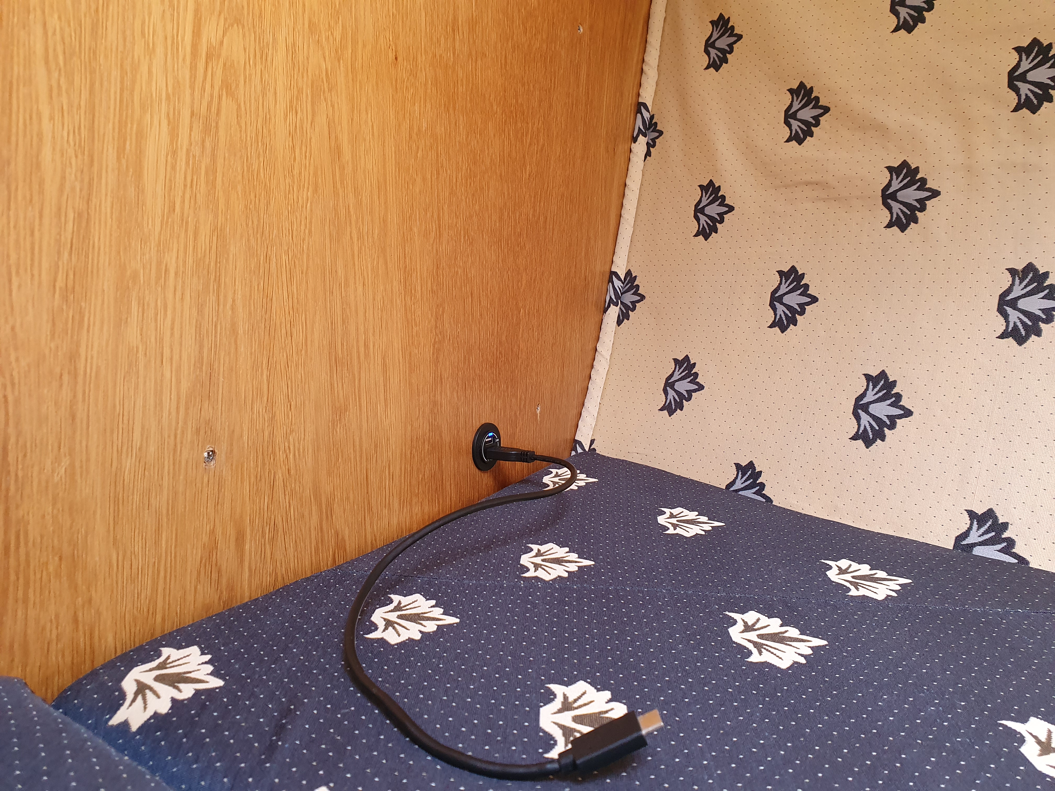

Aangezien ik maar één 12v stekker had was het inhet verleden kiezen. Koelkast of smartphone opladen. Bovendien starte de koelkast regelmatig niet. (Te hoge startstroom) Dus heb ik de 2x1,5² draad van het schakelpaneel naar de 12 stekker vervangen door 2x2,5² draad en heb ik er een USB inbouwstekker bij geplaatst.

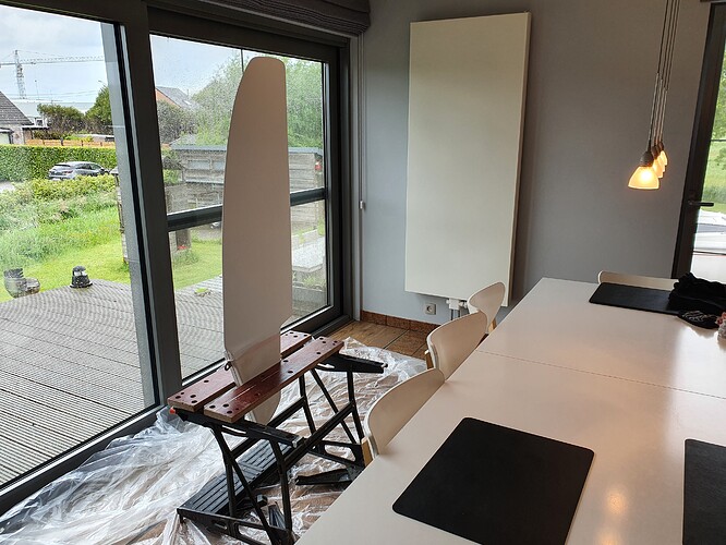

Vorig jaar had ik wat herstelingen gedaan aan het roer en dit opnieuw in de lak gezet. Na één seizoen was de verf helemaal in pokken getrokken. Dus alles terug afgeschuurd en langs Vos-chemie voor advies. Nu staan er 5 lagen 2komponenten primer op. dit zou echt “dicht” moeten zijn. Ik ben benieuwd.

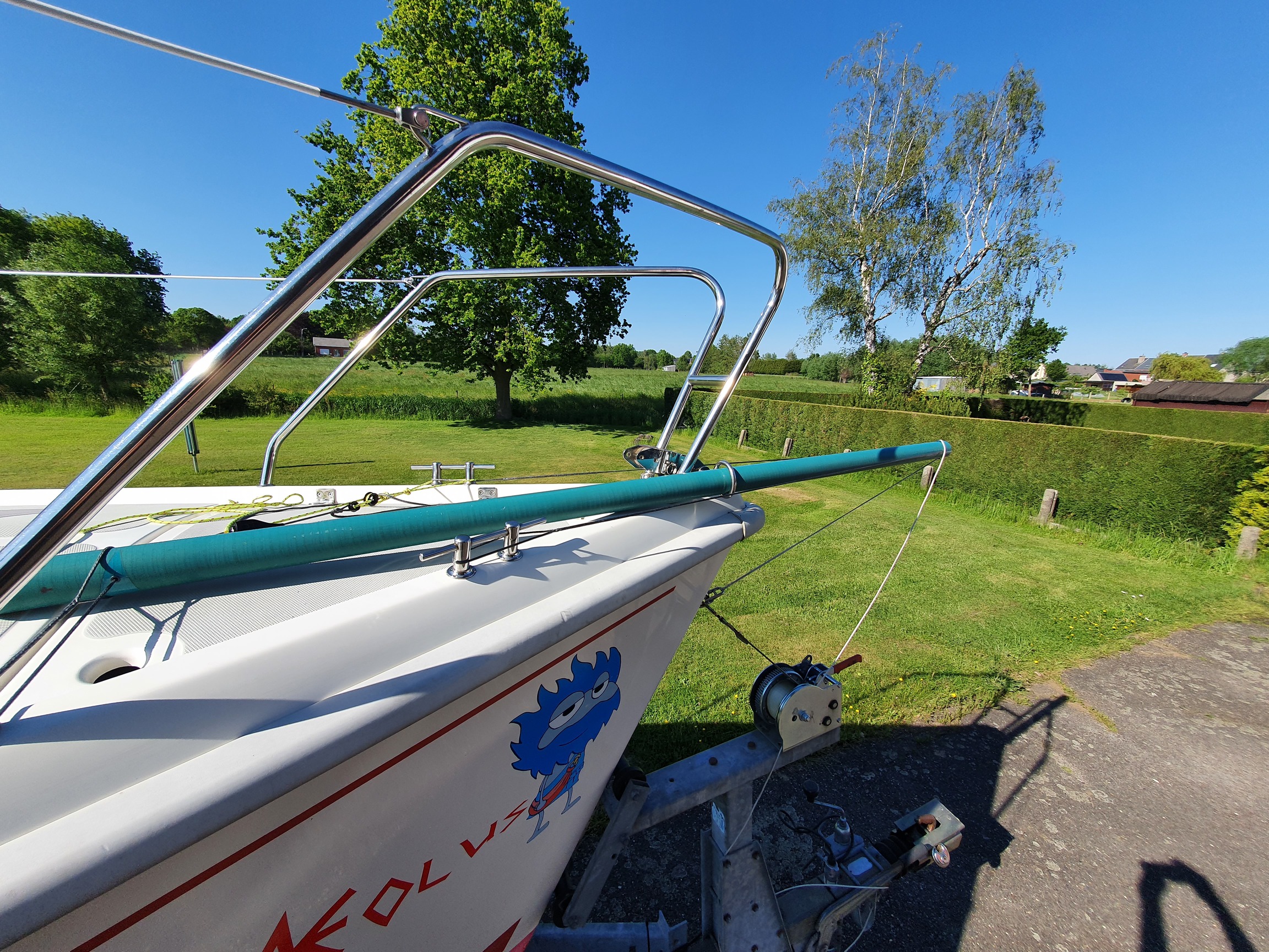

-En dan het “meesterwerk”. Alles voorzien voor een gennaker, incl boegspriet en dat zonder gaten te boren in de boot. Hiervoor is alles nog niet helemaal klaar maar het is enkel nog wachten op de laatste stukjes dyneema. En dan testen maar.
