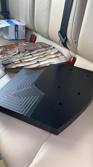

De houten steun voor de buitenboord motor is bij ons aan de randen rafelig/afgesleten en niet meer beschermt door lak. Het blok is waarschijnlijk ook aan de randen vastgekit want hij wil niet loskomen na het losdraaien van de bouten. Weet iemand of je dan de randen los moet snijden om het los te krijgen? advies om houten steun te herstellen?

Ik heb het houten blok vervangen door drie platen trespa die ik met epoxy op elkaar heb gekleefd. Dan mooi het blok uitgezaagd en vastgebout aan romp. Daartussen een dikke laag Tec7 kit.
En ja dat blok zit vastgekleefd. Dus ofwel met een lang soepel mes lossnijden of anders met een trekdraad waarmee men een voorruit uit een auto snijdt.
Mijn houten buitenboord motorsteun heb ik vervangen door een plaat van HDPE (polyetheen). HDPE is de meest duurzame kunststof en gaat zonder meer vijftig jaar mee.

Zie foto, deze heb ik in Eelde laten maken van houten steun.
