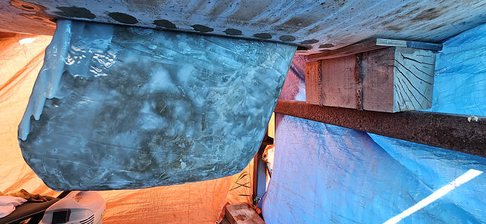

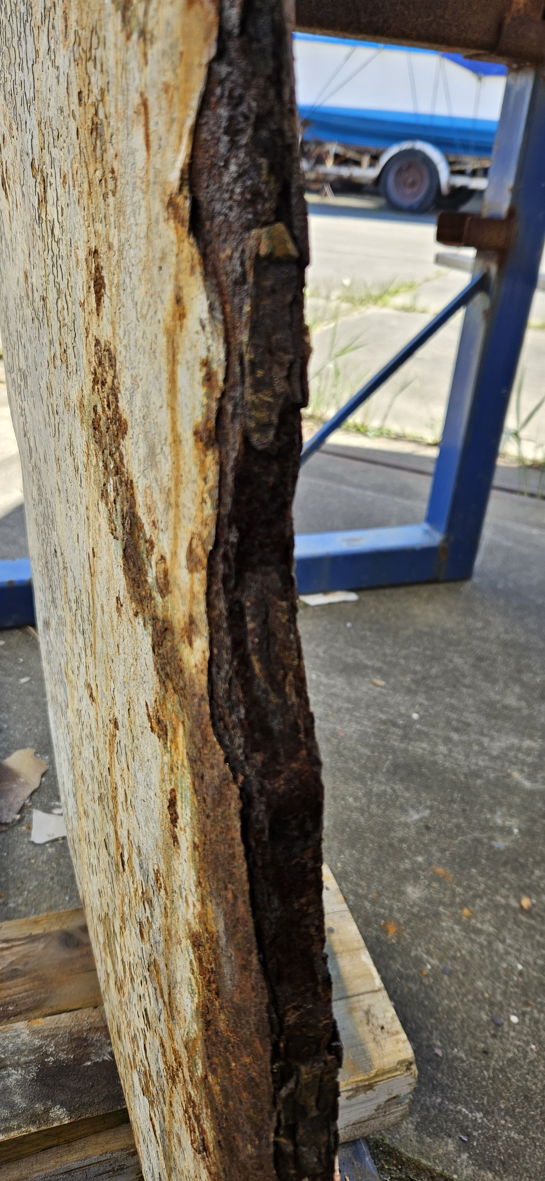

Wat bleek? Hoe meer ik losse delen wegsleep (opnieuw die flapenschijf op de haakse slijper) hoe meer er lossen sukken tevoorschijn kwamen met daaronder een dikke zwarte roestlaag en op sommige plaatsen vocht.

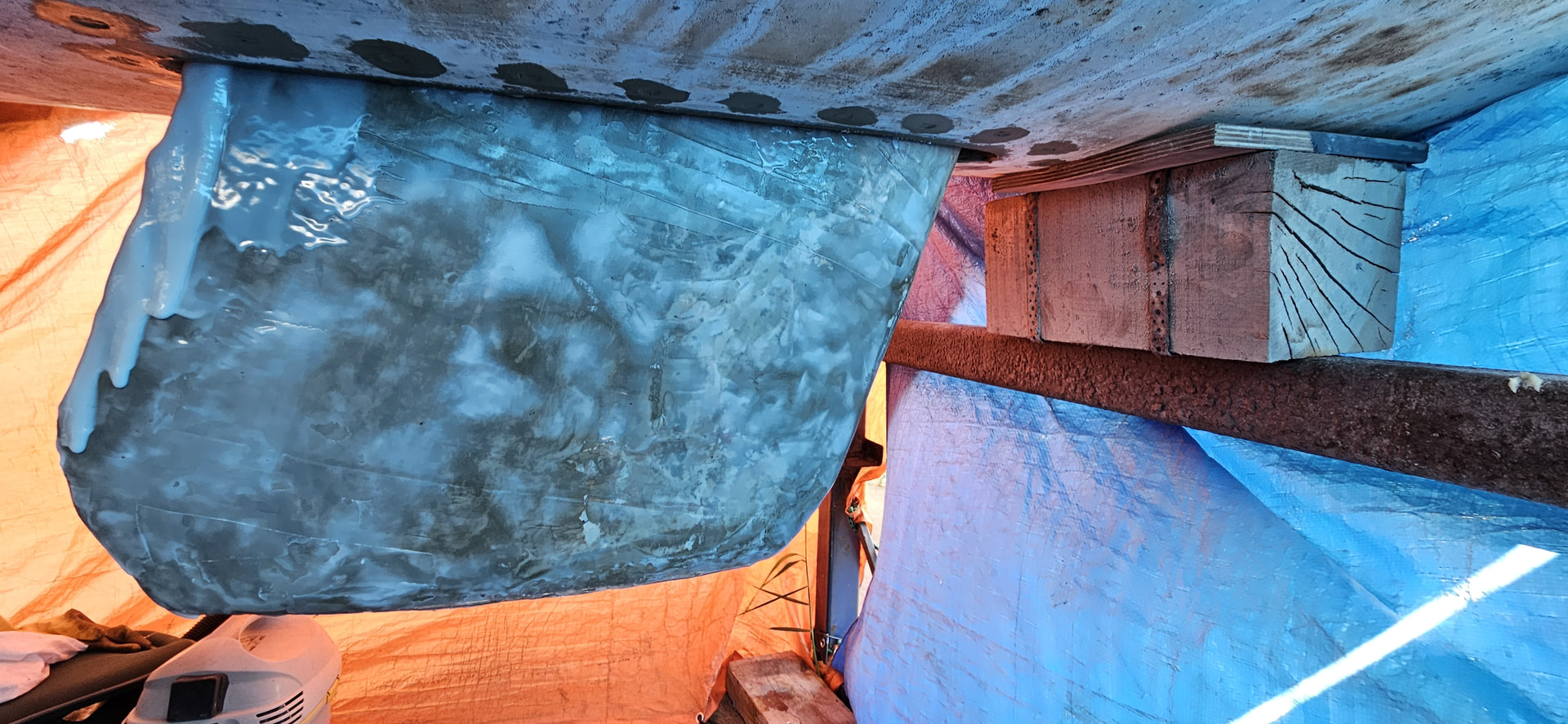

Eens alles weggeslepen, heb ik eerste een antiroest grondlaag gezet en dan alles met twee matten glasvezel en epoxy gevacuumbagged om een zo goed mogelijke herstelling te krijgen.
Dan alles opschuren en uitplamuren met verdikte poxy.
Opnieuw schuren en 3 lagen Primocon over heel de kiel.
En dan 2 lagen antifouling.
Dus nu is de Aeolus terug klaar.

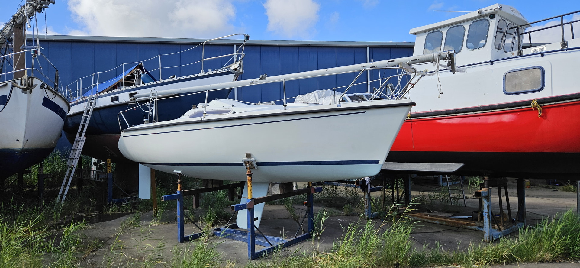

Gisteren een Clever 23 (project boot) gekocht

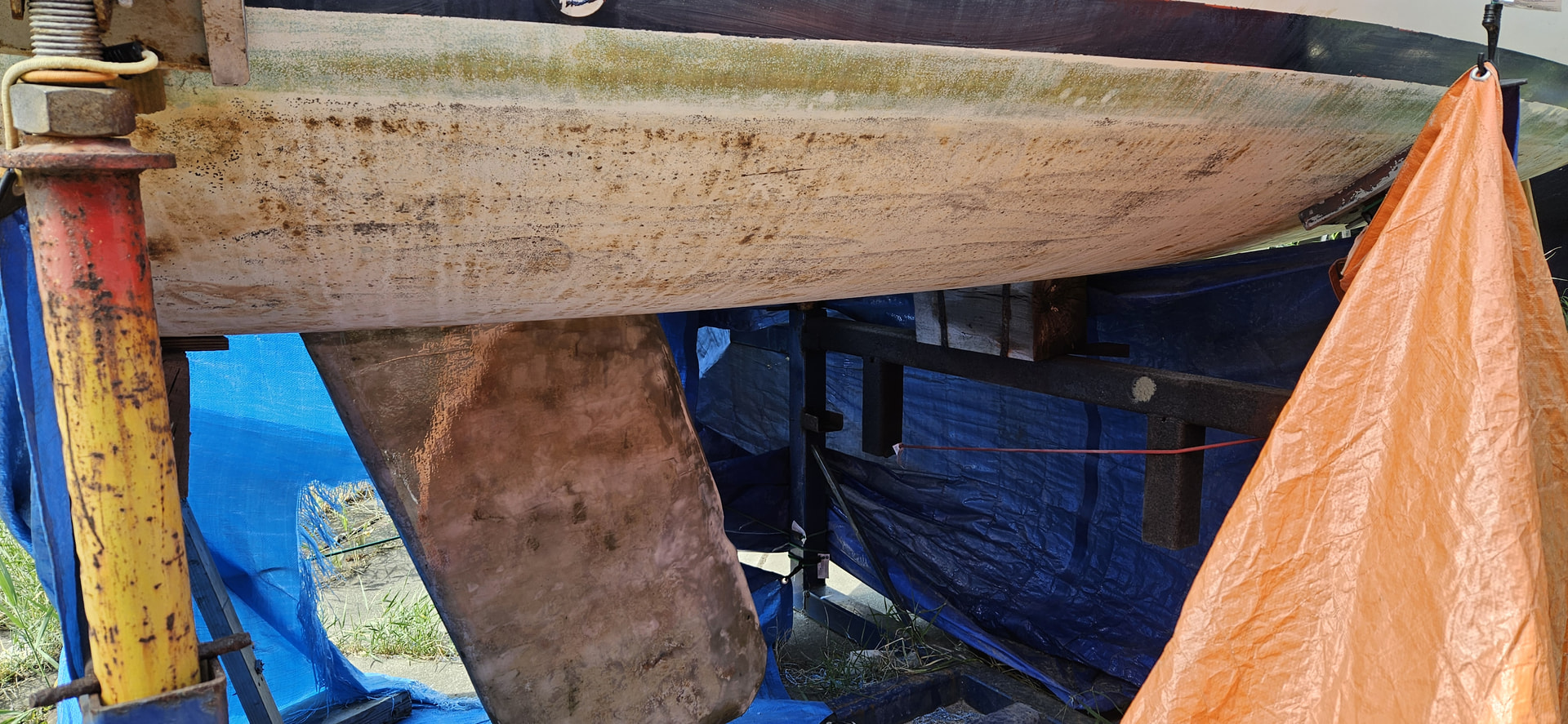

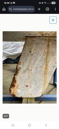

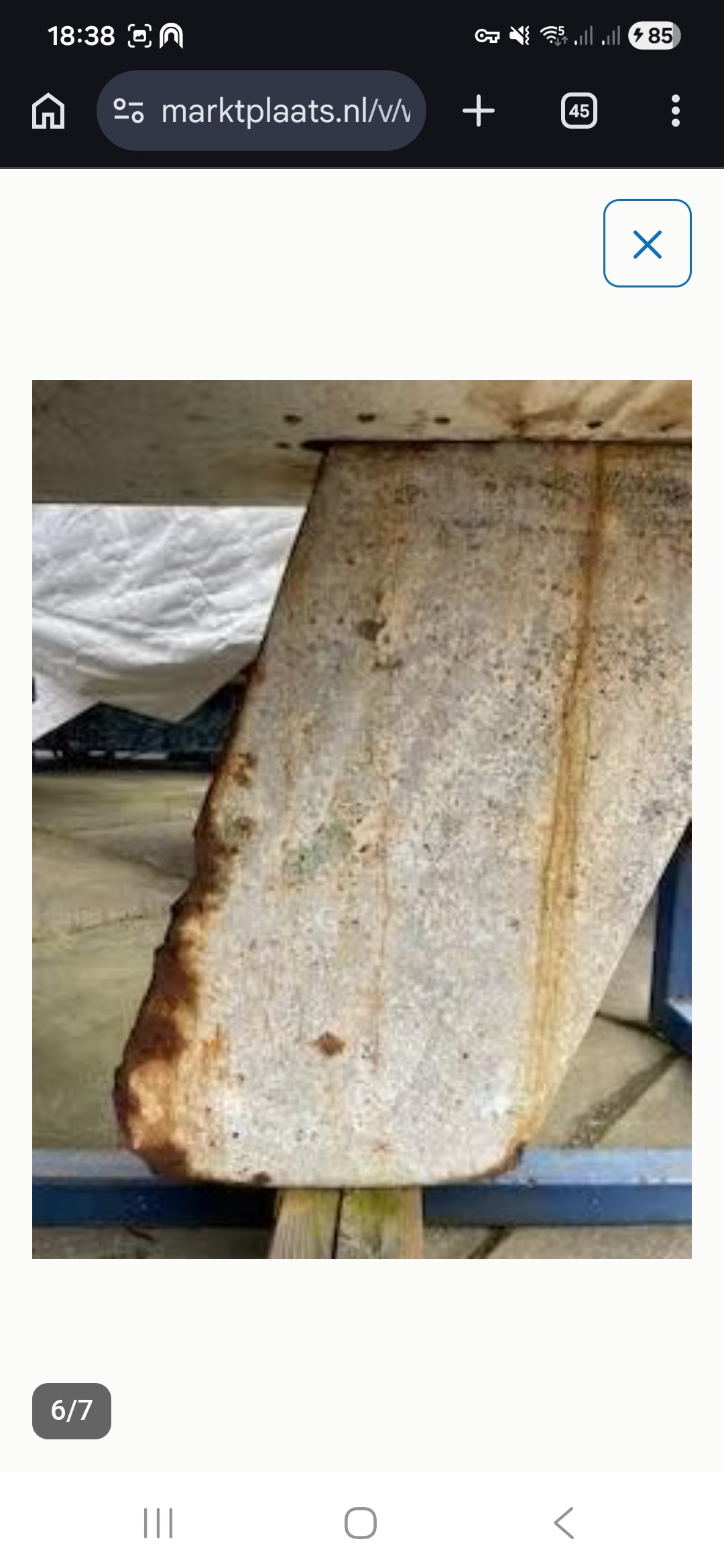

Een vd projecten betreft de kiel. Deze is van Gietijzer met polyester mantel en die is aan de achterzijde bij de onderkant beschadigd en ingewaterd. Dus roest. Ook aan de bovenzijde 15cm onder de top, ook aan de achterzijde zit zo’n roestplek aan de rand met roest. Ik heb verder de hele kiel geklopt zoals u had geschreven, maar op de twee plekken na zit alles van de polyester mantel muurvast. Hou ver moet ik de mantel nu wegslijpen en.. Kan ik aanhelen met Epoxy
Als je eenmaal lossen mantel begint weg te halen, merk je vanzelf tot waar je moet gaan. Ik heb vervolgens alles weggeschuurd tot ik een mooi schuin vlak kreeg van vast materiaal om daarop terug te kunnen opbouwen.
En ja op het risico nu materiaal purristen op te jutten moest de combinatie epoxy op gietijzer en polyester niet correct zijn. Als je alles goed ontvet met aceton kan je zowat elke opbouw terug doen. Op youtube cirkuleren een aantal filmpjes van mensen die onmogelijke combinaties testen en dat geeft allemaal heel weinig verschil.
Mijn plan is nu de kiel op de bok helemaal laten zakken en de drie plekken waar roest zit ( 1 hoge en twee lage op de achter benedenkant van de kiel waar je gemakkelijk bij kan af te slijpen / schuren / vijlen tot het kaal gietijzer is en dan weer opbouwen met epoxy en glas matten . Daarna afwerken met primer gelcoat en antifouling. Daarna te schip cleanen en in de was en te water. In de winter ga ik dan verder met de bovenplaat en katrollen van het hijsgedeelte aan de bovenkant en laat ik de kiel lichten om de rest te doen. Bij een eerste inspectie aan de bovenzijde zag ik niks vreemd .Geen kromme bovenplaat of versleten katrollen

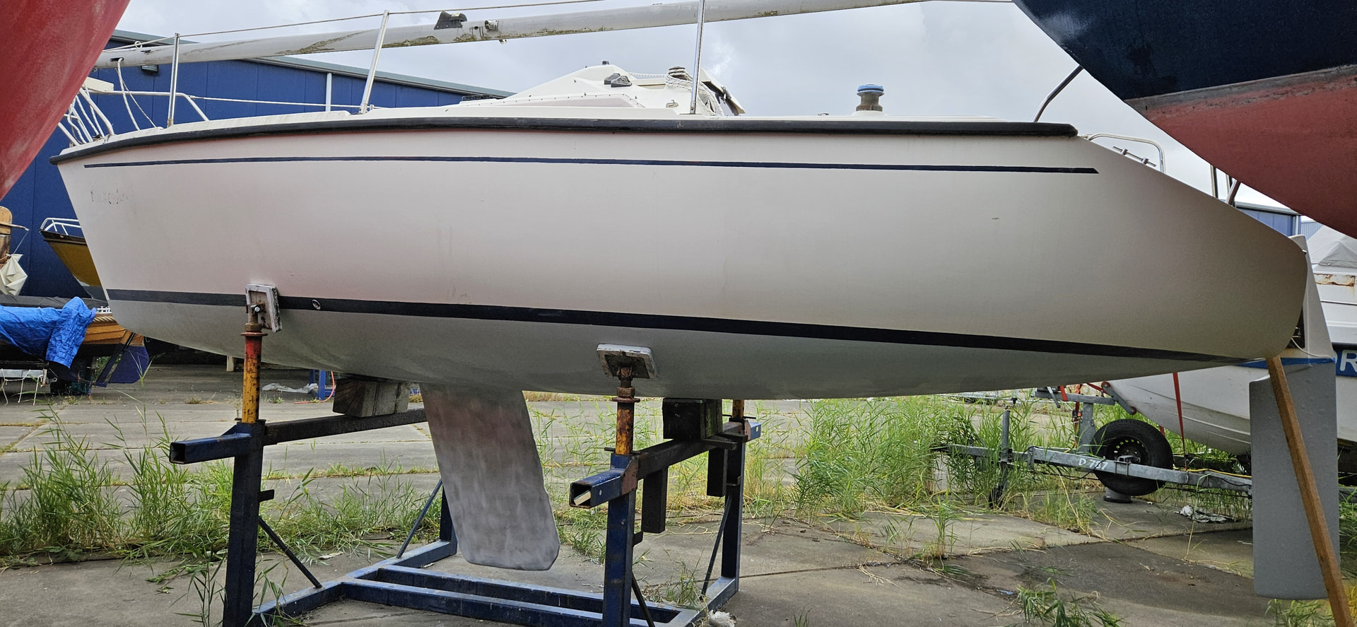

Het werk aan de kiel is (" klaar“)

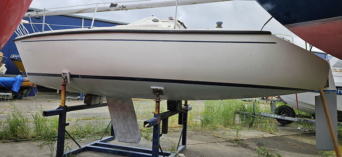

De boot ligt nu in het water en de kielschade is door mij hersteld
De boot stond al drie jaar op een bok op het droge
De kiel had stoot schade aan de bovenzijde en onderzijde van de achterkant van de kiel
En er was schade aan de onderkant van de kiel ws door aan de grond lopen of een steen te raken

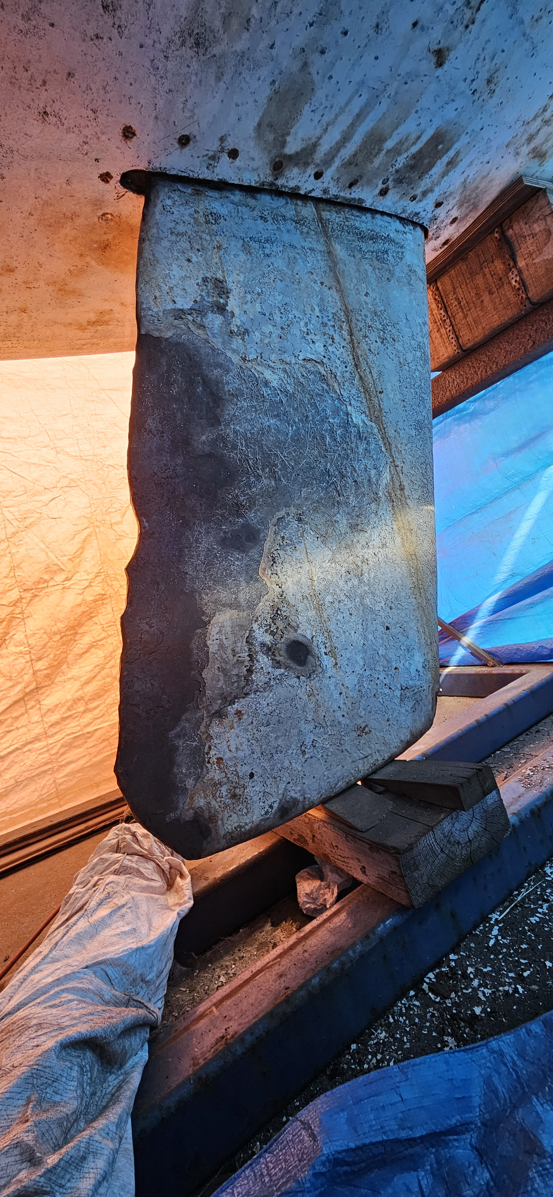

Ik ben begonnen met het gangbaar maken van de kiel waardoor je hem weer helemaal omhoog en naar beneden kon laten zakken
Vervolgens heb ik de roest weggeslepen rondom alle stootplekken en het polyester in die buurt verwijderd want daar zat roes zo veel mogijk roestvrij gemaakt en de rest van de polyester intacte mantel heb ik geschuurd
Hierna heb ik het kale gietijzer behandeld met Fosforzuur zodat ook putroest en rest roest wordt verwijderd ( goed naspoelen met water)
Toen alles droog en ontvet was (met aceton) heb ik het gietijzer voorzien van 3, Lagen epoxy primer Sigma Cover 280.
Hierna alles weer geschuurd en ontvet en de kiel en het kale gietijzer opgebouwd met 3 lagen Epoxy vezel plamuur en uiteindelijk met drie lagen gewone Epoxy
De afgebrokkelde stukjes gietijzer van de achterkant van de kiel heb ik weer opgebouwd met een ingedikt vezel epoxy en daarna in de vorm teruggeschuurd.
Nu maar kijken of alles het houd
