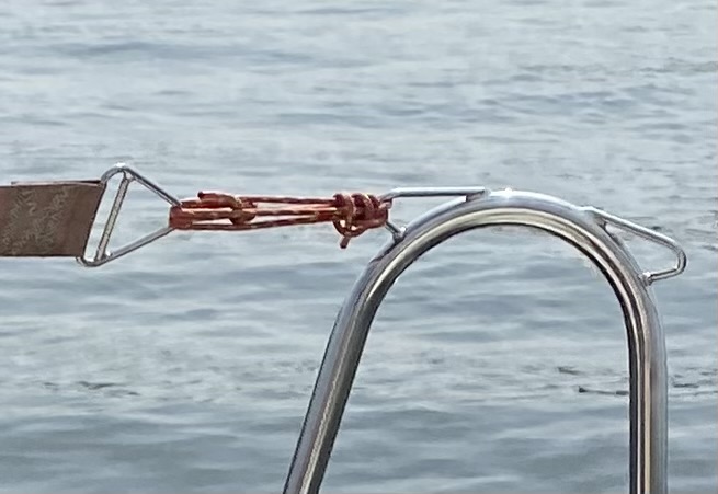

Ik loop een beetje tegen hetzelfde aan, bij mij zit het momenteel op deze manier gemonteerd (zie foto). Ik heb geen idee hoe oud die touwtjes zijn, en of dit de manier is om deze hangbanden te monteren. Mijn gevoel zegt van niet. Ze staan nu snaarstrak, wat volgens mij ook niet de bedoeling is. Mijn zeilmaatje klaagde gisteren dat hij er bijna uitgewipt werd als we beiden aan de hoge kant inleunen. (Noem je me nou dik?!
) Ik zit eraan te denken deze touwtjes te vervangen voor een dynema soft shackle icm een musketonhaak oid. Dan kan ie ook gemakkelijk weg als ik langzij of aan een vingersteiger lig. Nadeel: geen stelmogelijkheid. Dus dan maar iets met kleine stagspanners?

Ik lig in Horst bij Ermelo, Koen360 in Zeewolde momenteel. Ik heb langere banden die aan de zeerailing vast zitten en met een gesp (net als bij rugzakken) op spanning gebracht kan worden, zal vrijdag even een foto maken als ik te water ga.
