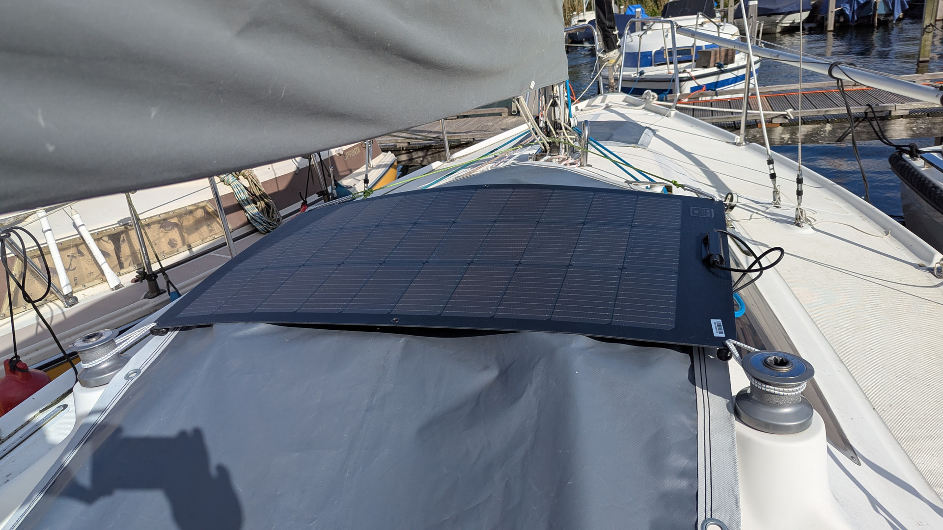

Hi,
Bij mijn vorige haven was er gratis groene walstroom maar waar ik nu lig gaat het old school met muntjes en dat vond ik wat teveel gedoe.
Prima aanleiding voor weer een leuk projectje, toch? :wink:
Ik ben voor een flexibel paneel gegaan 100W van ecoflow en een victron mppt lader 75 met bluetooth. Overgedimensioneerd wellicht maar fijn om ook bij wolken ook te laden of lekker snel als het moet.
Er zitten 6 stevige gaten aan en met elastieken of snapshackles kan ik hem op de garage bevestigen als ik er niet ben en evt op een goede plek in de zon leggen als ik er mee op pad ben geweest en de koelbox moet erop of zo.
Wel weer een heel gedoe om alles qua bedrading robuust aan te sluiten maar blij met het resultaat en was leuk om te doen.
De bedrading ligt in het gootje van de garage en onder het luik door piept ie zo naar buiten. Onder zeil naar binnen onder het matras van de punt of tegen de wand. Verder ligt ie nergens in de weg.
