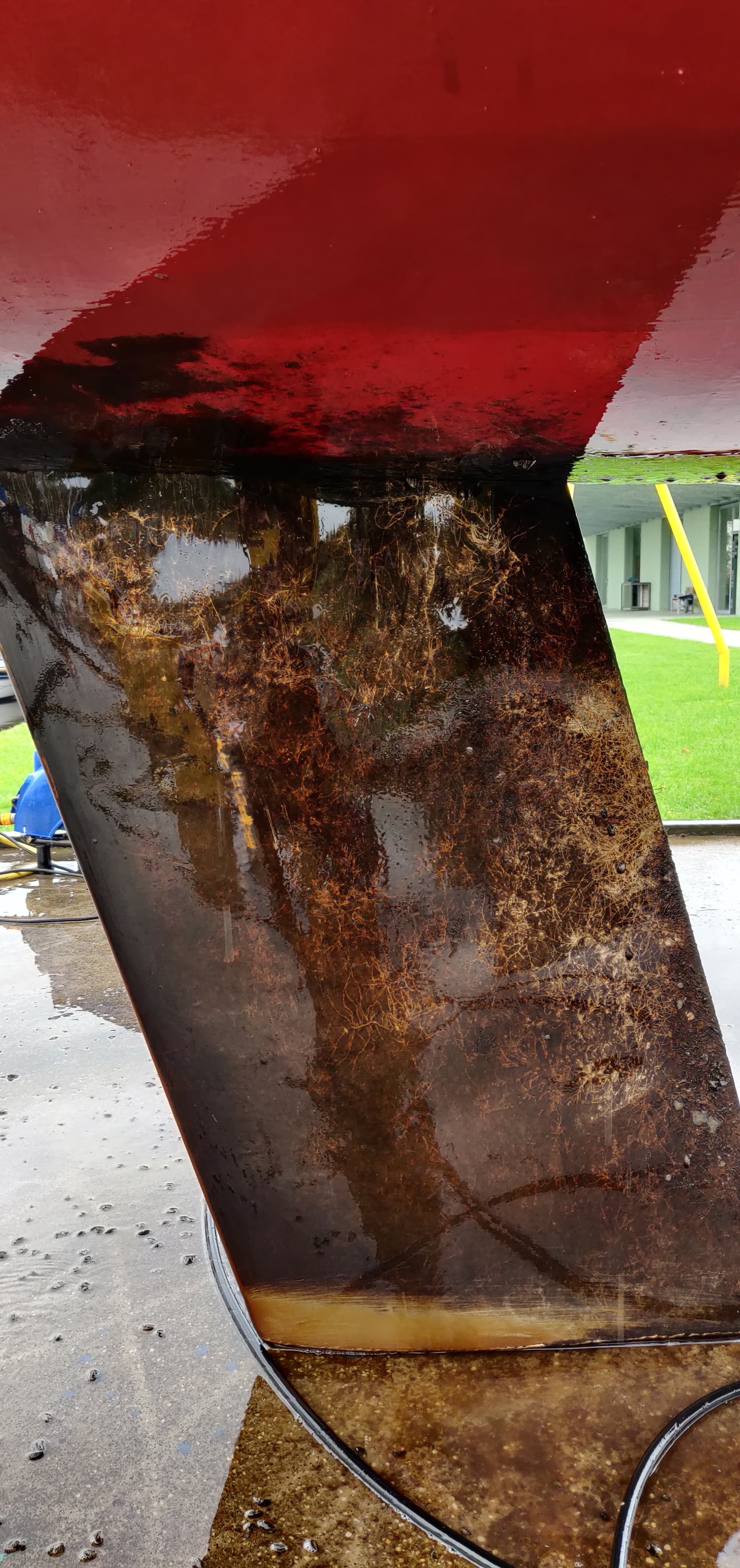

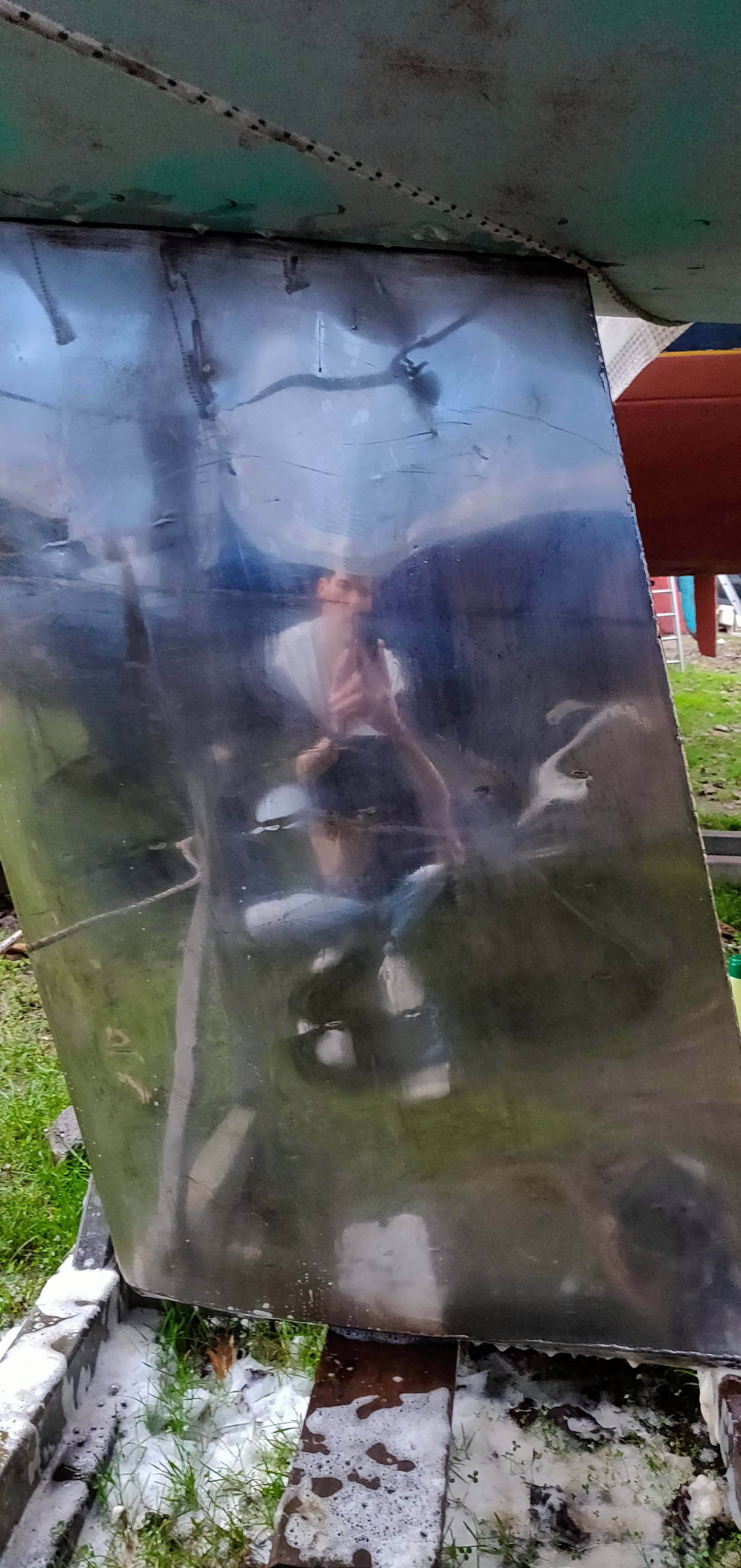

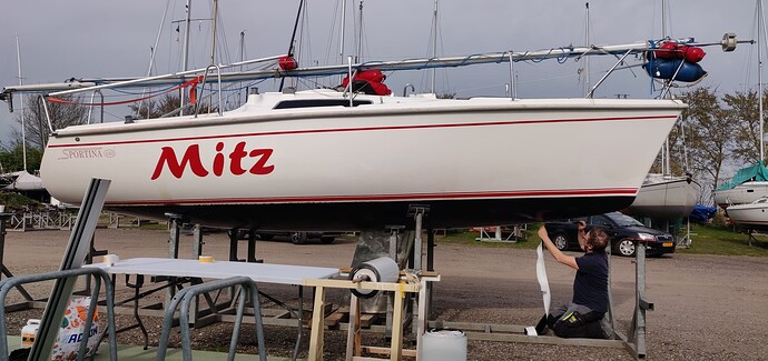

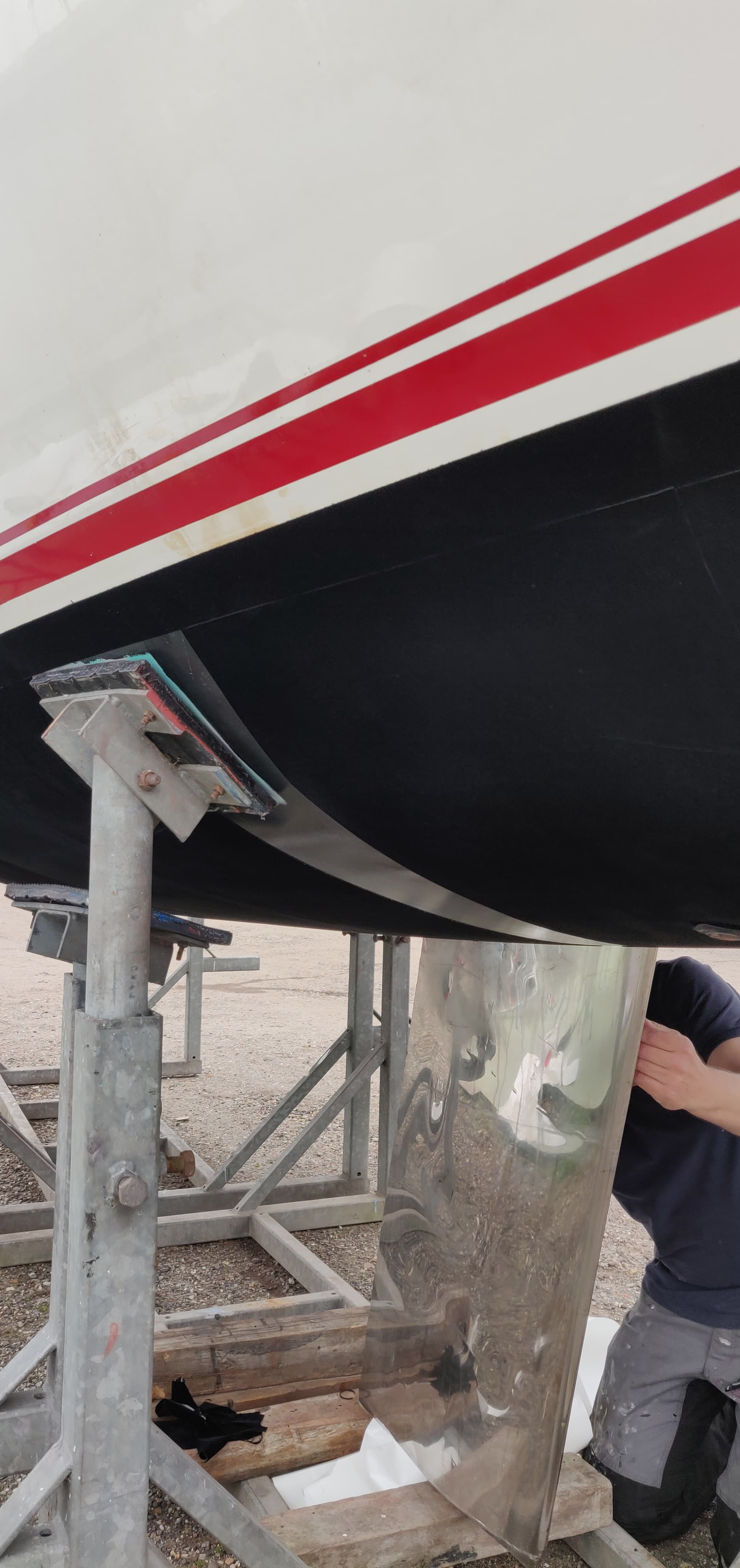

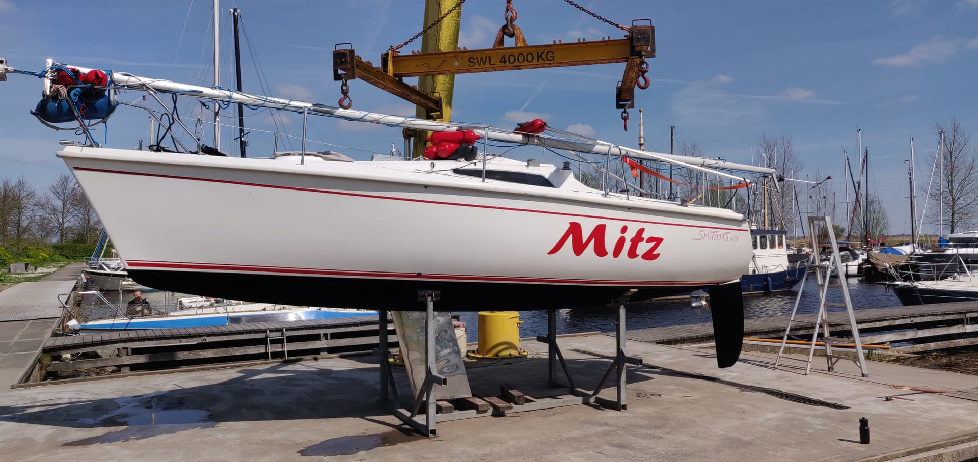

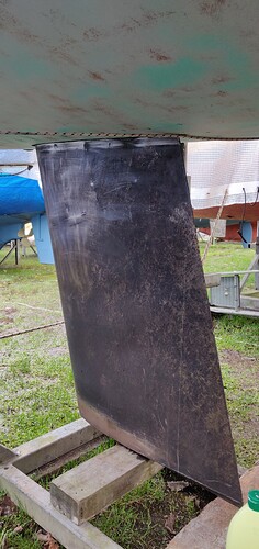

Boot op de kant op een hoge bok en goed laten drogen. Zo zag het eruit toen ie net op de kant stond en ik hem had afgespoten. In overleg met Finsulate besloten dat we de RVS kiel niet gaan inpakken. Goed schrobben en hij blinkt weer. Geen gedoe met ‘opstropen’ bij het op en neerhalen en scheelt ook gewoon tijd en moeite. Er ging zo ook nog wat van de prijs af bij Finsulate, mooi meegenomen.

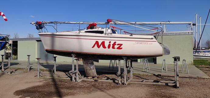

De antifouling bleek bij nader inzien toch van de harde soort te zijn, dus er stond me een mooie klus te wachten. Gewapend met mijn nieuwe eccentrische schuurmachine van Metabo het rode gif te lijf!

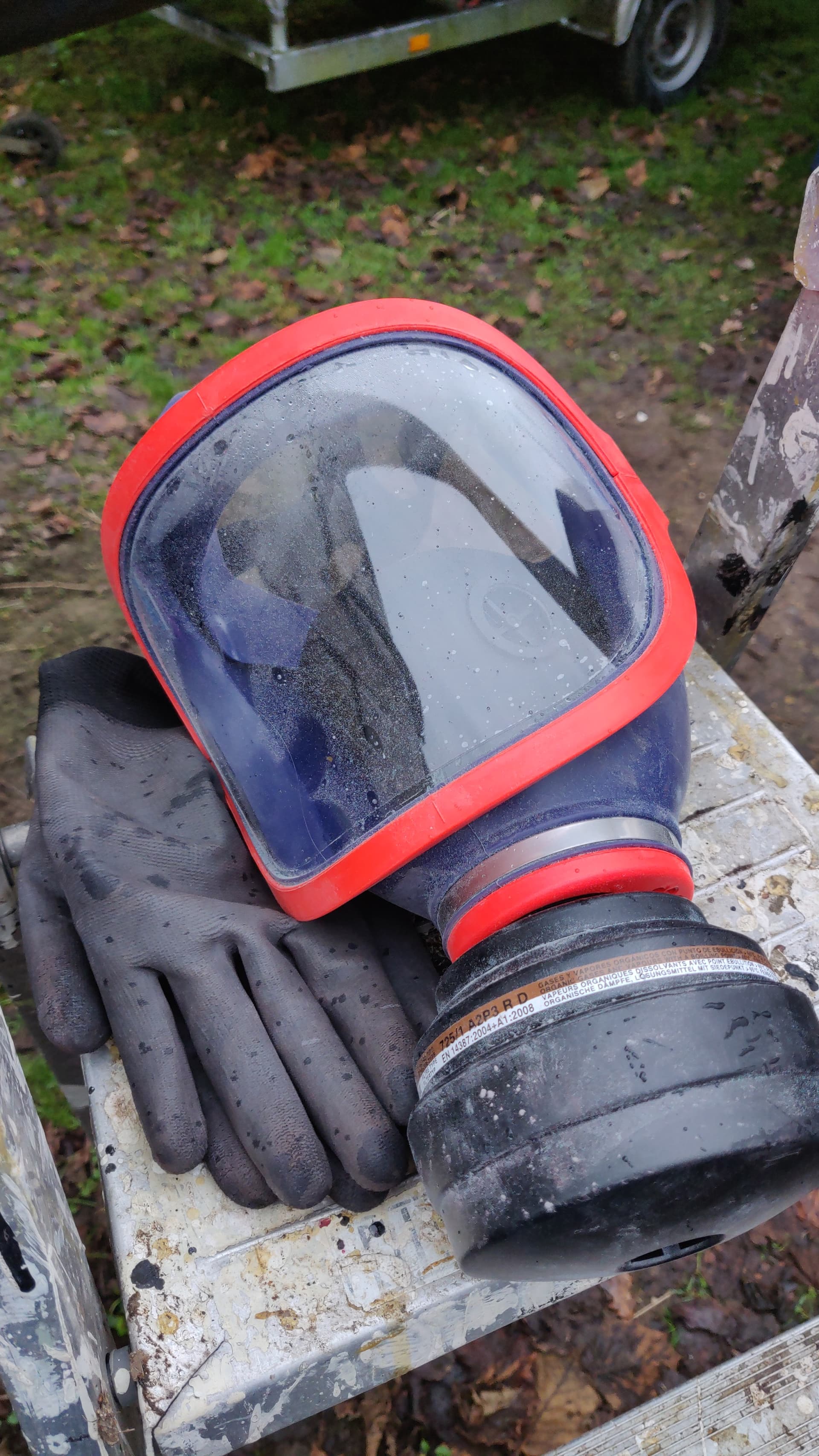

Na dag 1 dus direct deze vriend besteld, een fatsoenlijk masker met een combinatiefilter. Heerlijk werken was dit, het visier besloeg meteen veel minder en je merkt gewoon dat het werkt, je ruikt niks en je krijgt geen stof binnen.

Al met al, op en af bouwen, dekzijl er weer op en af etc twee volle dagen werk aan gehad.
Hallo Koen, wat een klus! Wat voor boot is dit? Een Sportina 680/Clever 23? Ik heb dus een Clever 23 (ik ben van draadje over kiel) en ik vraag me af waar mijn kiel van is gemaakt. Dit omdat ik nog steeds zit te wachten op een offerte van de ‘polyesther boer’ om het bovenste puntje te laten te maken. Maar als ik jouw verhaal lees is dat misschien niet eens nodig?

Update. Heb een extra bok voor en achter de boot laten plaatsen, en zo blijk ik de stempels te kunnen wisselen. Blijk want ik moet zeggen dat ik het nog wel spannend vond toen ik de poten loshaalt van de eigenlijke bok.

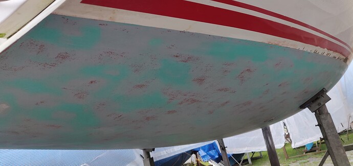

Alles 240 geschuurd, afgespoeld, ontvet en de boel afgeplakt. Baalde overigens wel want doordat ik het dekzeil erop had tijdens alle schuurwerkzaamheden is kennelijk toch de hele bood onder het rode AF stof gekomen. En niet dat dat er zonder meer afspoelt merk ik… To be continued.
Primer VCTAR2 zit erop. Een laagje want het is vooral om te zorgen dat het helemaal stofvrij is zodat de finsulate wrap optimaal kan hechten. Wel fijn om het onderwaterschip nu zelf eens onder handen te hebben gehad. Supersmooth en geen osmose of andere gekke dingen.

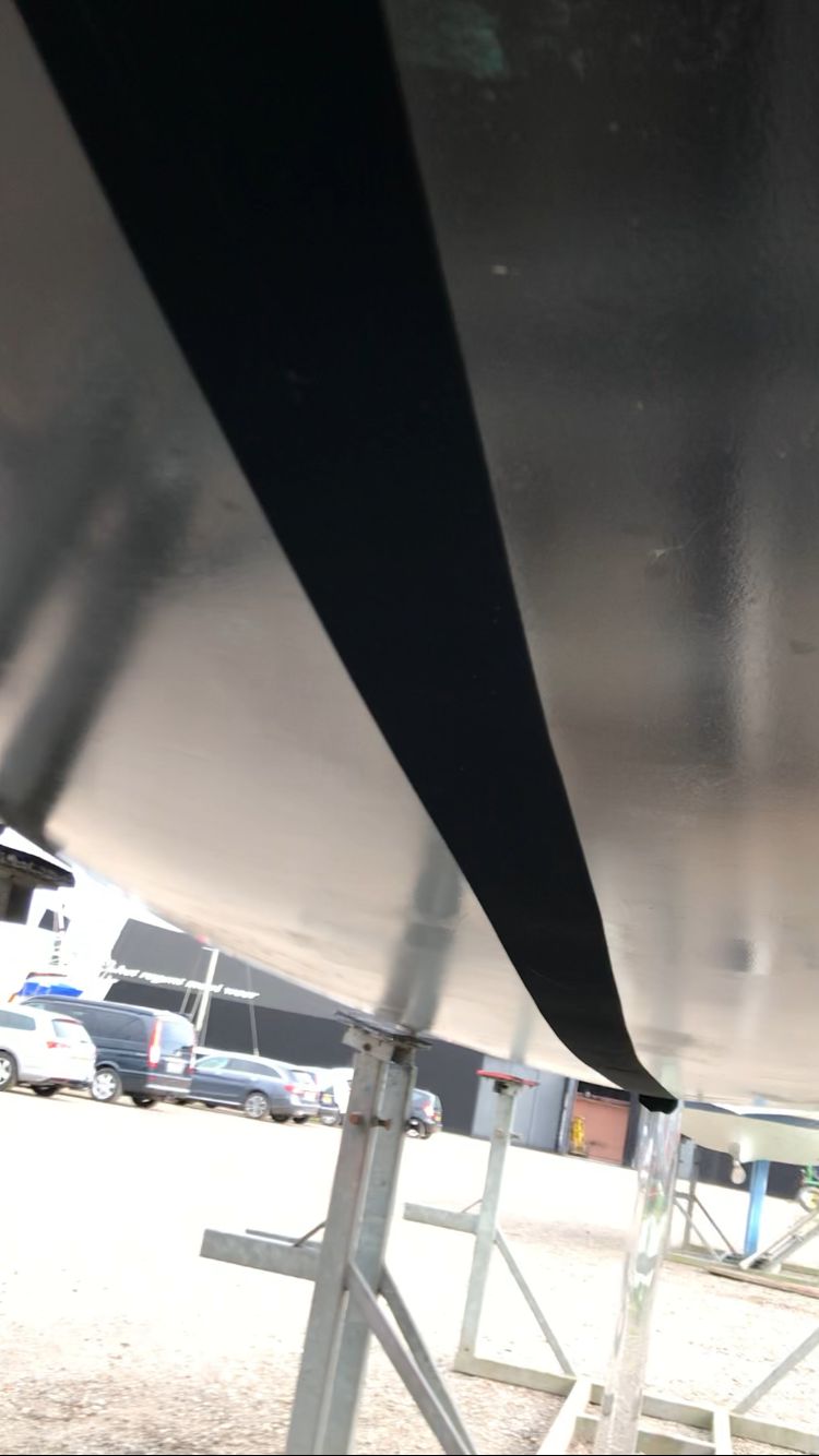

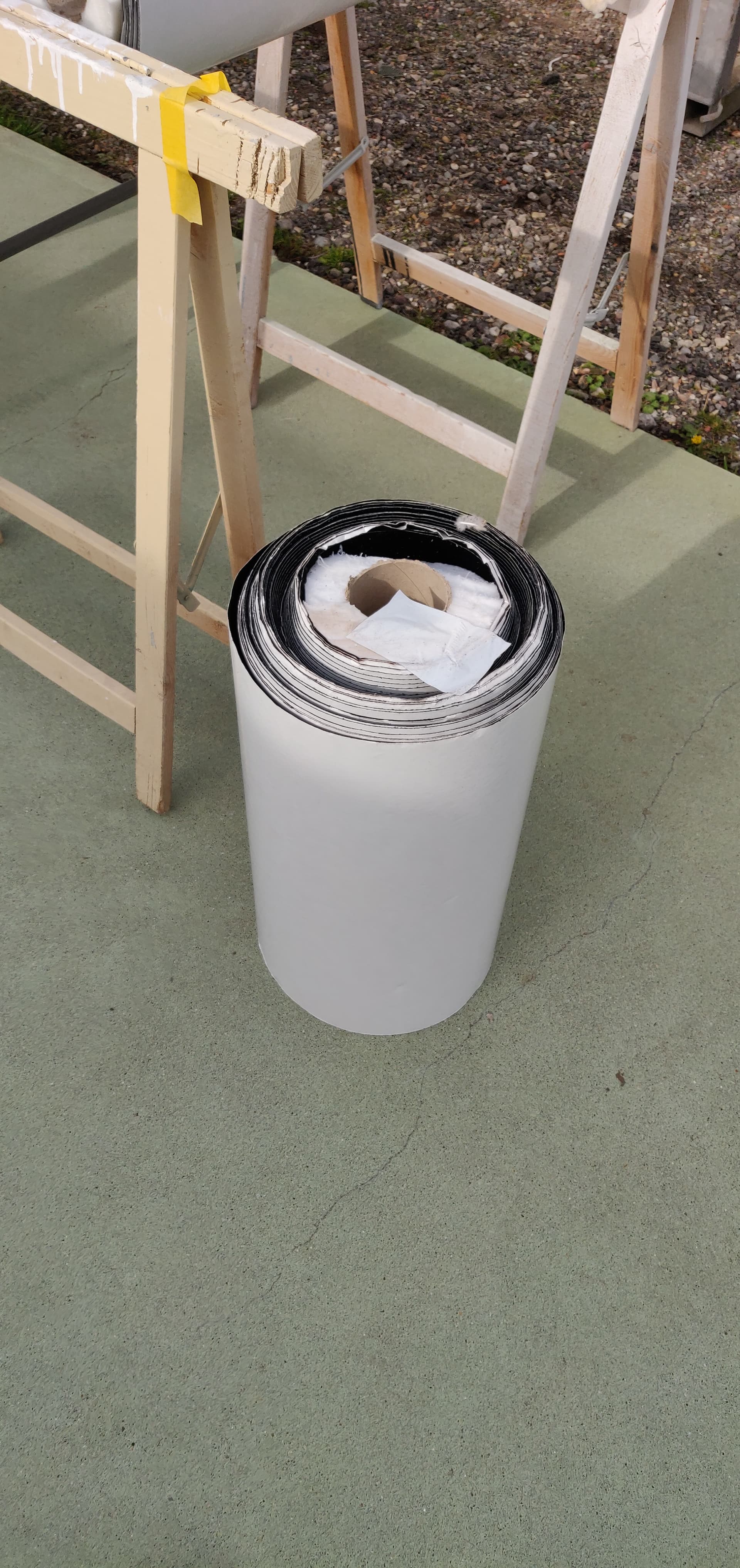

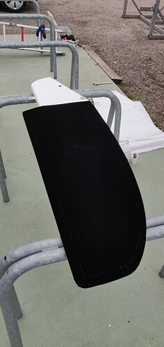

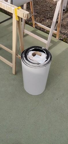

Nou de finsulate zit erop! Gisteren kwam de applicateur en ik moet zeggen, die heeft strak werk geleverd.
Bijgaand wat foto’s dat geeft een goed beeld van de werkwijze.
Eerst de contouren en dan vakkenvullen door steeds stroken te plakken in de breedterichting. Dat gebeurt steeds beetje overlappend in eerste instantie waarna het overlappende stukje met een vlijmscherp mesje wordt weggeschoren. Op die manier krijg je een naadloze afplakking van de romp, maar je kunt wel zien waar de naden lopen als je er bovenop kijkt.
Het is niet per se moeilijk om te doen, maar het vergt wel wat handigheid en ervaring voor een mooi resultaat. Doe-het-zelf kan dus wel maar ik zou het afraden. Je doet dit een keer in de vijf to 10 jaar en daarvoor ga je die leercurve niet beklimmen lijkt me…
