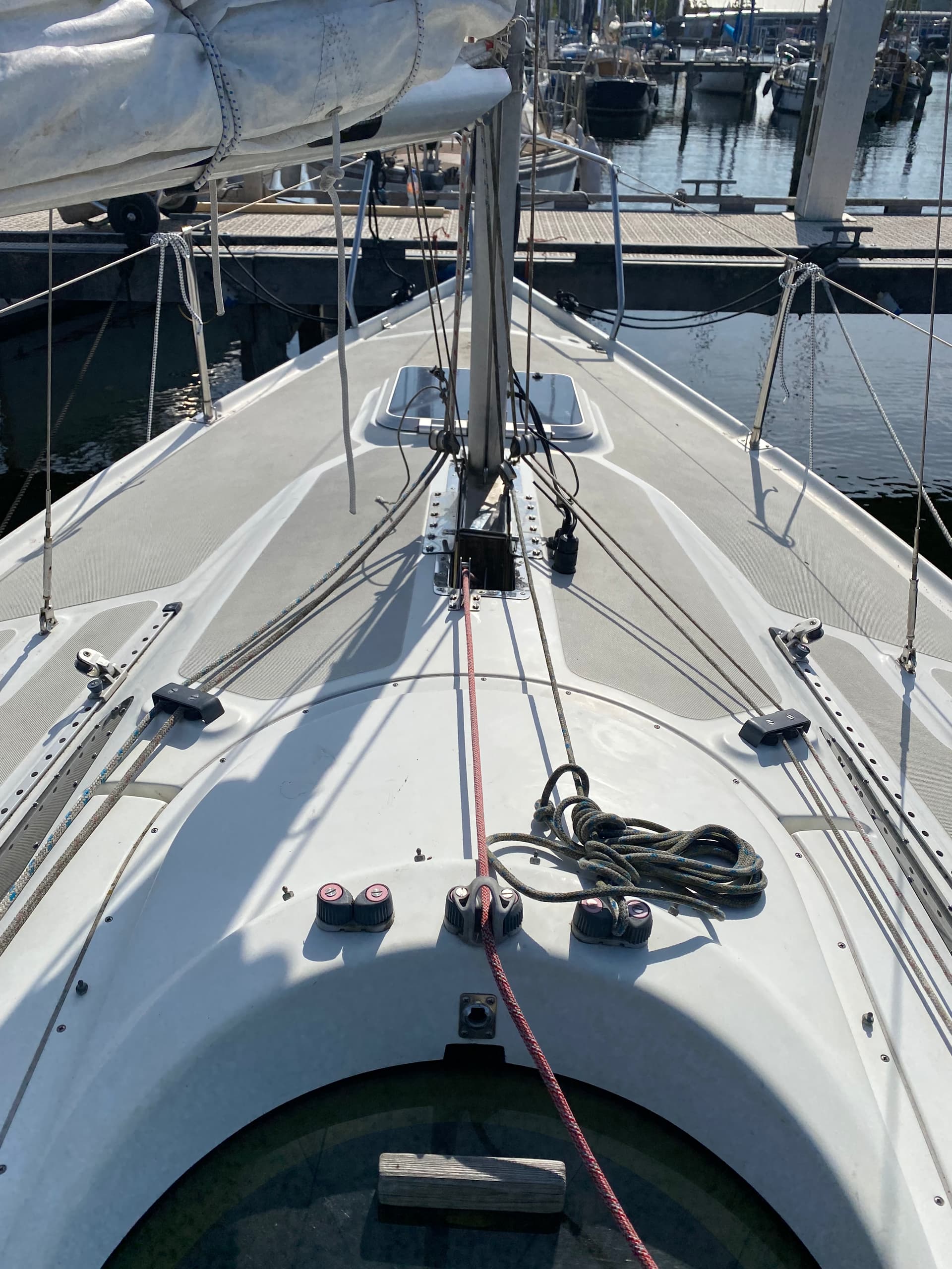

Dank voor het meedenken! Mijn boot is van 1999. Bij deze een foto van de situatie. Het idee is om van drie naar vijf klemmen te gaan.

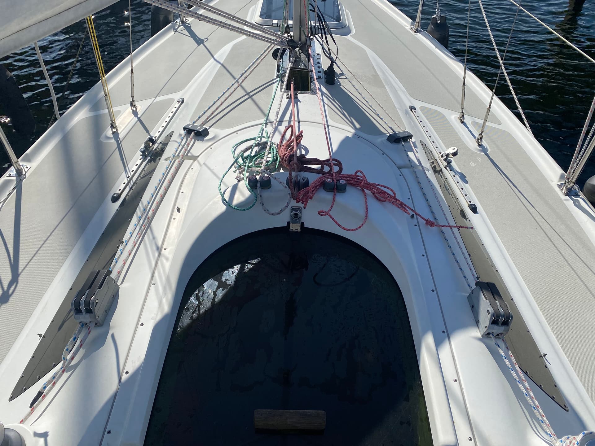

Ik heb nog wel een vraagje over curry klemmen. Al eerder over gepost. Maar zit te kijken om er twee te plaatsen onder de lieren op het dak. Zodat ik spischoten kan vastzetten daar.
Daar zit sowieso geen contraplaat achter. Na de lier geen grote krachten vermoed ik maar moet wel goed vast. @Rob_Listo weet jij hoe dat bij jou zit? Heb jij die zelf geplaatst of zat dat er al op? Je hebt een andere versie dan ik.
Die klemmen zaten er al op toen ik de boot kocht. Ik heb er nooit naar gekeken hoe het zit.
