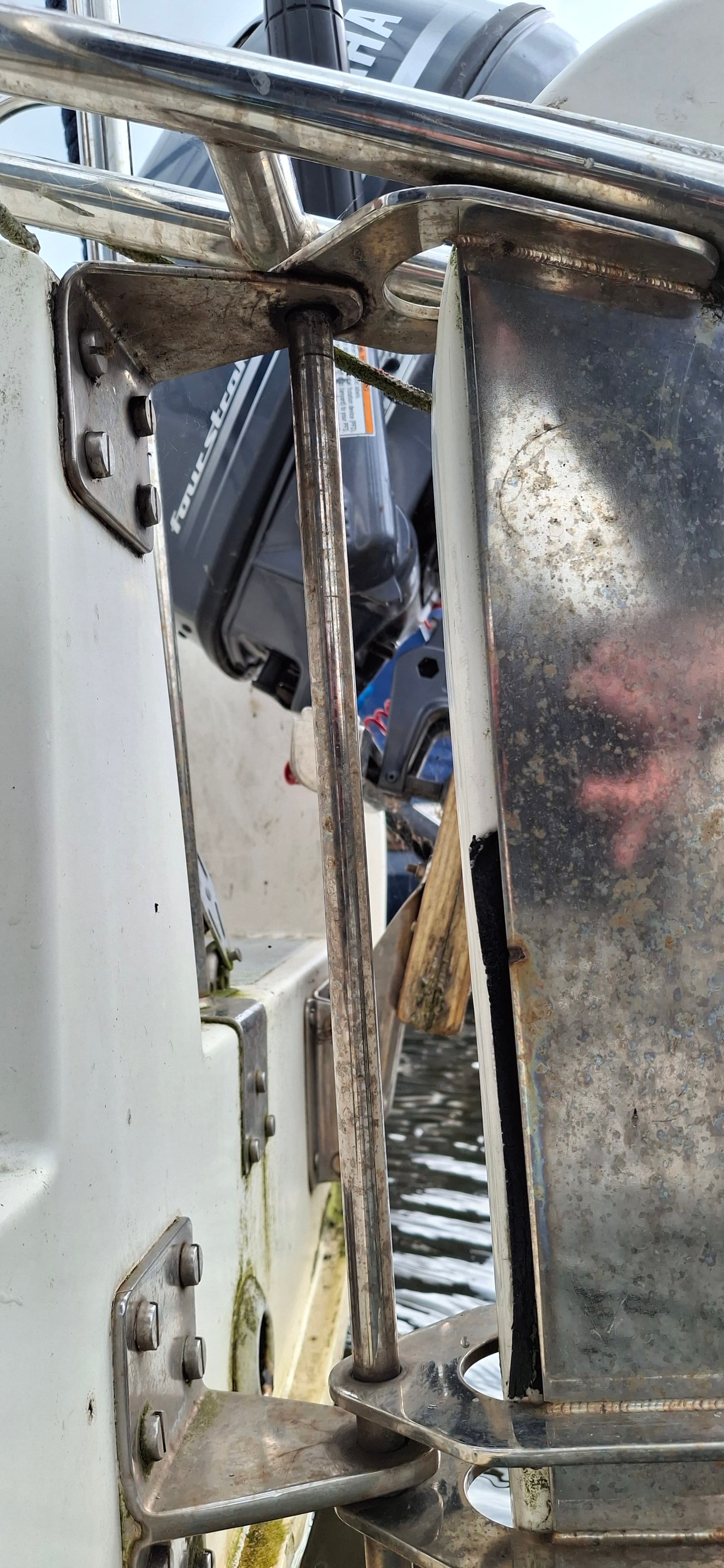

Het lijkt er op dat ik helemaal geen roerbussen meer heb. Zie ik dat goed of heb ik weer een heel ander roer?
Kan ik de maten uit Roerbus en Genuablok tekeningen uit de Knowledge base aanhouden voor mijn roerbussen of moet ik dat eerst nameten?
Daar zitten af fabriek geen bussen omheen. Je kan een passend stukje rvs buis zoeken, de gaten opboren en er stukjes buis in laten lassen
Bedankt voor je reactie.
Dat gaat zeker helpen om de spelling minder te maken.
Die is best groot op dit moment waardoor afgelopen week zeker bij rustig weer het tikken van de lange pen heel irritant was.
Met RVS heb ik dan nogsteeds metaal op metaal, is het niet beter om een kunstof buis te zoeken?
Dan zou ik er nog een kort rvs buisje omheen zetten. Anders belast je het delrin op een heel klein oppervlak
Het lukt me nog niet om een plan uit te werken om de spelling op mijn roer te verhelpen.
Wie heeft een idee of heeft dit al eens opgelost met een roer zoals op mijn foto in deze post
Plan
-meet de diameter van de pin van je roer d
-zoek een rvs buis met diameter d
-meet de buitendiameter van deze buis D
-boor de scharnierplaten die op de spiegel zitten op tot D
-monteer de scharnierplaten, steek de buis door beide. Dit doe je om te zorgen dat ze precies in lijn komen
-las de buis vast aan de scharnierplaten.
-Demonteren, aflassen en de buis doorslijpen. Ca 5 cm buis laten zitten aan de scharnierplaten
-de binnenkant van de 5 cm buisjes even doorboren. Rvs buis kan gelast zijn wat bramen aan de binnenkat geeft
monteren en klaar.
