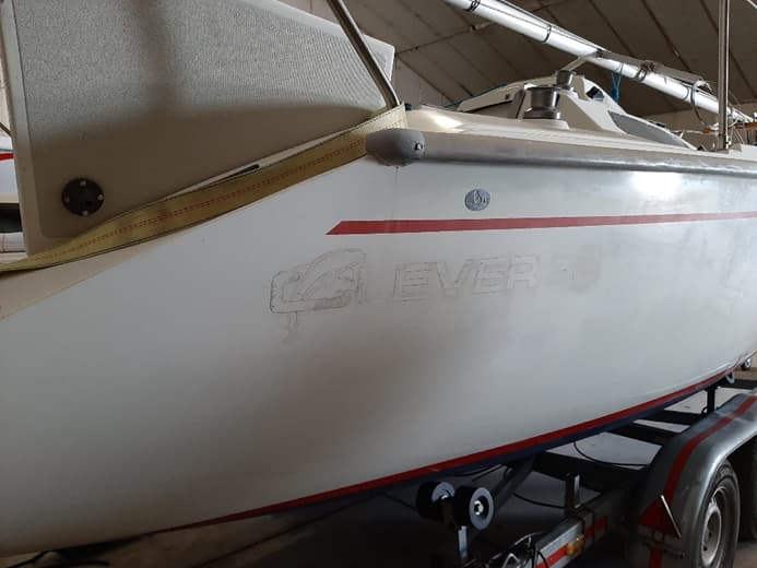

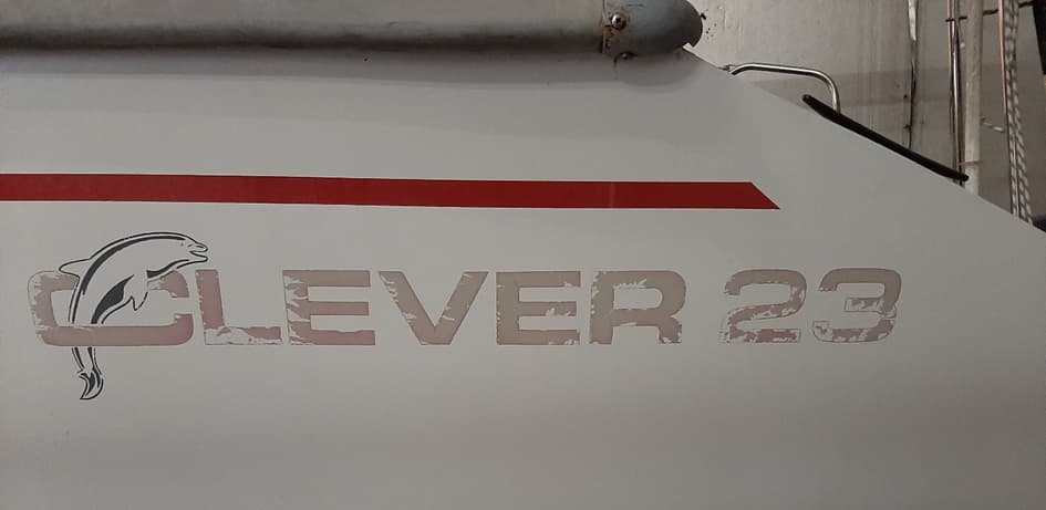

Al jaren een doorn in het oog: Het vervaagde logo achter op de boot.

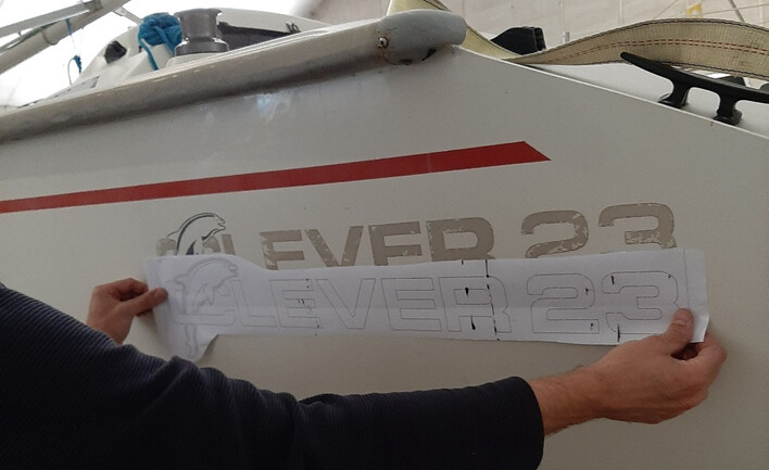

Tot ik deze winter stuitte op een online tool om lettertypen te herkennen.
Daarop ben ik aan de slag gegaan om het logo na te tekenen.
De letters zijn iets breder. Voor mij goed genoeg. De dolfijn die ik eerst had nagetekend was van een sloep. Ik vond mijn eigen oude dolfijn mooier. Dus heb ik die nagetekend.

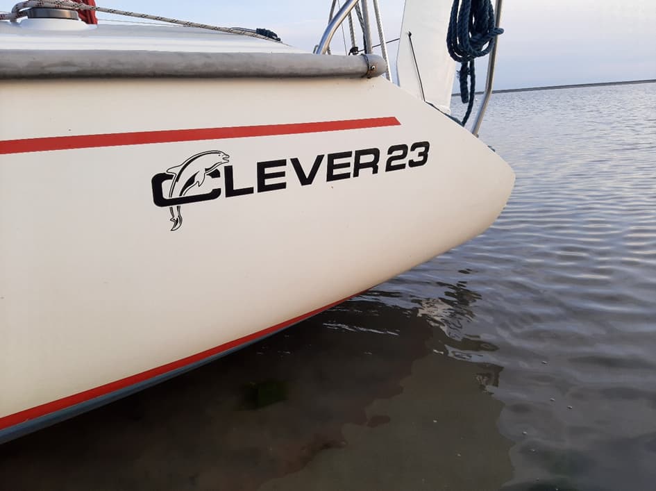

De nieuwe stickers lokaal laten snijden bij DSL-reclame in Dokkum. Snel geleverd :+1:.
Ben erg blij met het resultaat. Ik kan weer jaren vooruit.

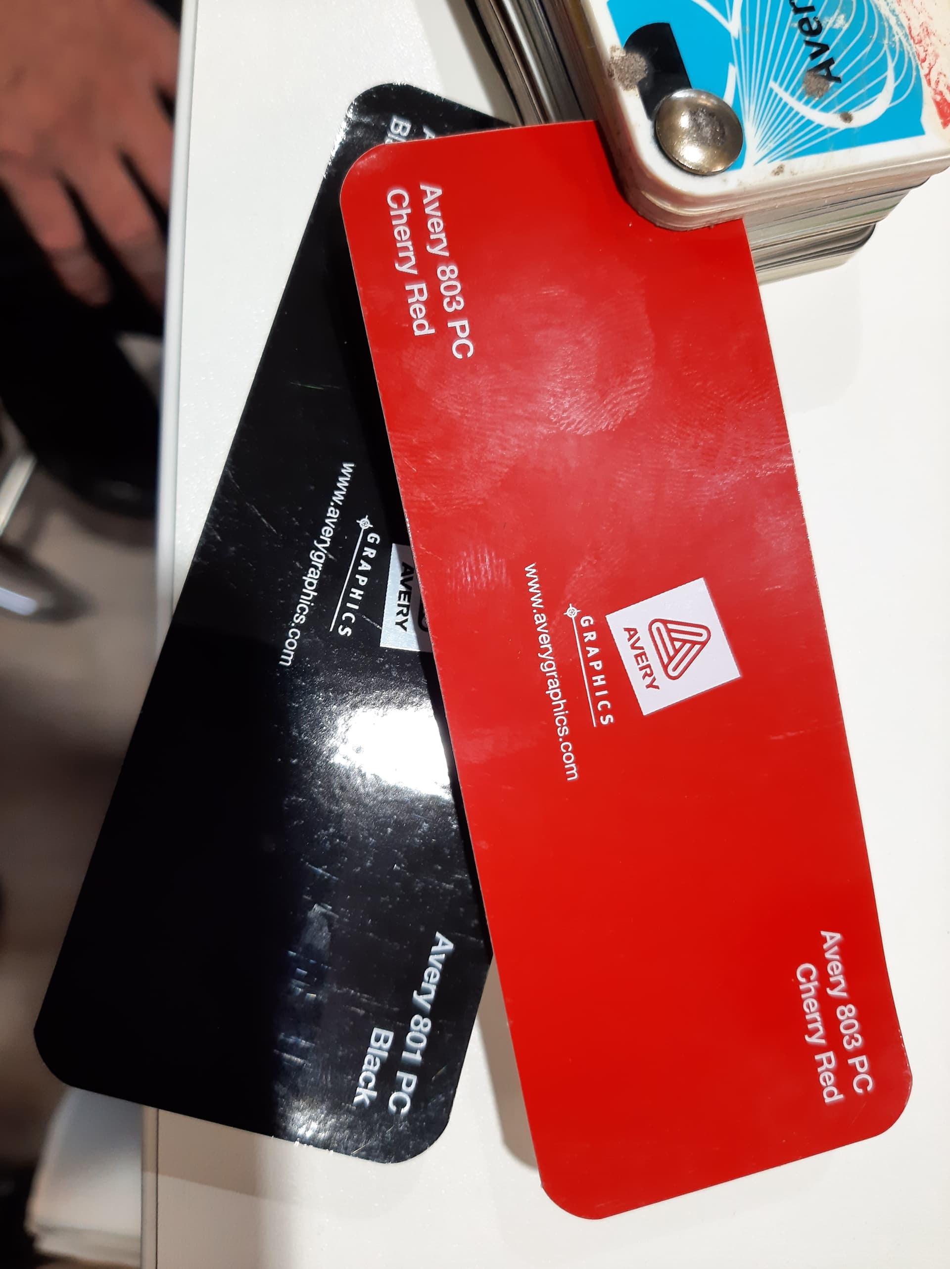

Voor de kleuren heb ik een waaier meegehad naar de haven en deze bij een andere Clever vergeleken. Deze rode kleur kwam het beste overeen.
Het logo is te bestellen met vermelding:
Bestand: Clever 23-LOGO-1994 (NO-FILL).DWG
Letters in de kleur: Avery 803 PC (Cherry red)
Dolfijn in de kleur: Avery 801 PC (Black)
Je krijgt dan 2 stikkers, een rode en een zwarte.
Op beide zijn markeringen aangebracht zodat je ze precies op elkaar kan uitlijnen.

het zit er op!. Precies even groot als het oude logo. Prachtig!
