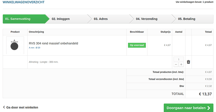

Diameter van het gat is 20mm. Een RVS staf van een centimeter of 30? Iets van borging in plaats van een kale staf lijkt me wel op zijn plaats. Een grotere variant van de borgpen van de mast wellicht?

Dit vond ik zojuist online te bestellen bij RVSonline.nl, lijkt me stevig zat. Extra borging lijkt me niet nodig, met de kiel er aan hangend gaat het nergens heen.
