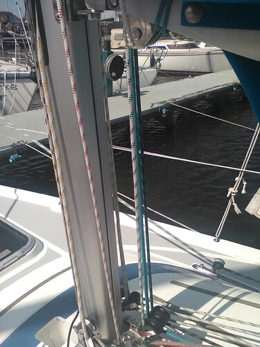

Hi Roy, bij mij loopt alles via een hele rits voet lokken naar het kajuitdek. Twee reeflijnen, de onderlijnd trekker ook. Ik zorg dat die blokken op het midden van de mast naar beneden komen vanuit de giek en volgens mij gaat er dan niks mis met de hoek bij de ruime koersen? Ik zie niet vaak dat die reeflijnen terug op de giek worden geklemd bij andere boten.

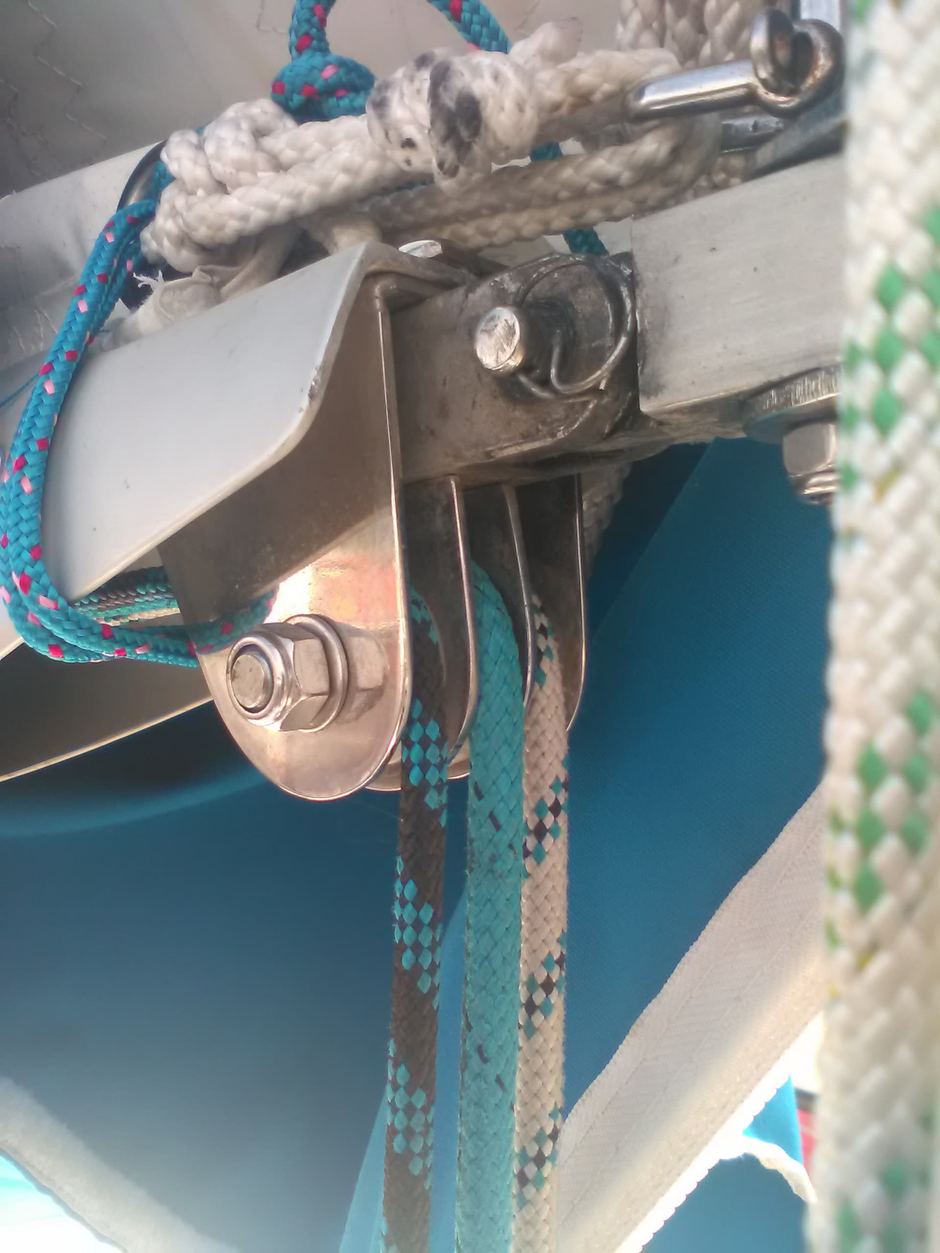

Zodra ik bij de boot ben maak ik wel een paar foto,s hoe het bij mij loopt,ik heb alles terug in de kuip.Als je met zijn 2e bent in een paar tellen gereefd.

Dank voor de foto’s. Het ging mij vooral om om de vraag of het hinderlijk is dat het blok onder aan de mast (op het dek) iets uit het midden staat. Omdat de lijnen dan verslappen of aanspannen als je de giek uitboomt.
Ik zie dat jij dat ook hebt. En Vmarinus ook. En ik zag het ook bij Jacob & Zn die met hun Clever Bo4 langs bij ons langs kwamen in Grou.
Blijkbaar hindert het bij jullie niet. Dan ga ik bij mij dit ook doen. Wordt vast veel beter dan nu.
De beweging van de giek t o v het onderste blok is erg klein en heeft bijna geen invloed op de reef
lijnen,ik heb op het middelste aansluitpunt de neerhouder.Ik moet wel zeggen dat ik meer klemmen op het kajuitdak heb zitten dan standaard.
Dank wederom Twirre. Ik ben er een tijdje mee bezig geweest. Tot nu met je een toenemende spanning op de reeflijnen als ik de giek zonder zeil in uiterste stand over BB of SB duw. De giek veert terug.
Jouw eerste foto heeft een mooi blok voor 3 lijnen. Ik kan niet goed zien waar je die bevestigd hebt, maar het lijkt op een van de ogen aan de SB zijde en jouw lijnen en klemmen zijn ook SB. En inderdaad de neerhouder in het midden. Bij mij lopen neer houder en reeflijnen nog tegen elkaar. Ik denk dat het reefblok heel kort op het dek moet zitten. Zoiets zal ik kopen en dan moet toch lukken. groet Roy
